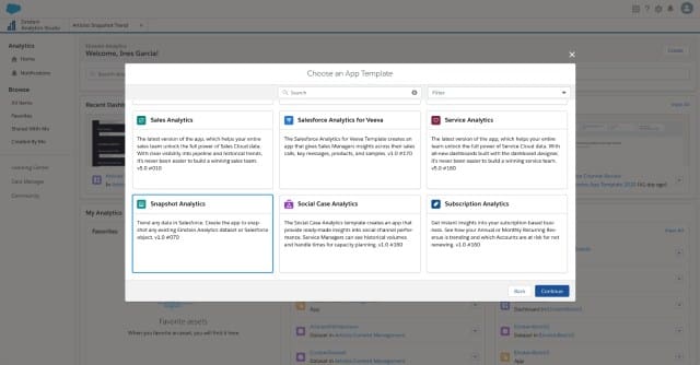

Cuando esté en esta posición, su siguiente paso lógico es verificar las aplicaciones con plantilla.
Eche un vistazo a las opciones allí, y diría que es donde siempre debe comenzar, en lugar de hacer cualquier cosa desde cero.
La razón de esto es que el uso de plantillas es la forma de obtener el valor más rápido y el tiempo de producción para su caso de uso.

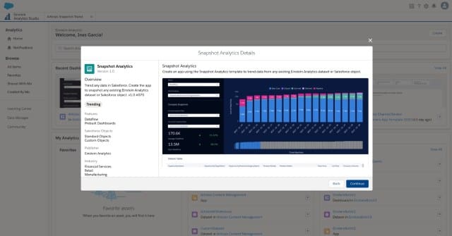

Una de las plantillas se llama Snapshot Analytics, que es perfecta para analizar cómo se comportan los datos a lo largo del tiempo.

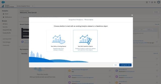

En la sección anterior, generalmente para otras aplicaciones con plantilla, tienes como primera opción comenzar con la básica o como segunda una más avanzada. En este caso, un informe de instantánea le pide que elija entre un conjunto de datos existente o entre objetos de Salesforce.

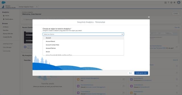

Para nosotros en este escenario, necesitábamos seleccionar los artículos de Knowledge.
Ahora podemos seleccionar en qué objeto queremos ser tendencia. Luego, dejamos que haga su magia.

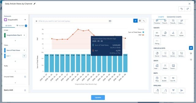

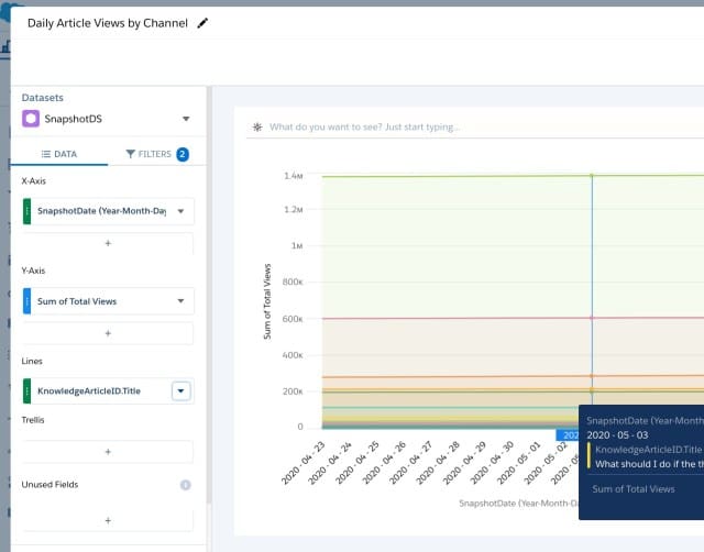

Pero eso no fue todo: al crear el widget Panel para visualizar los cambios de vistas día a día, ¡las líneas parecían planas!
Como puede ver, las visualizaciones totales de artículos son tan altas que no se percibe realmente una diferencia entre 1 millón de visualizaciones totales por día y el próximo millón y 500 visualizaciones.

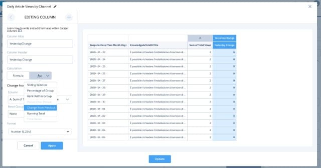

Así que aquí es donde miramos las tablas de comparación y las funciones de ventanas:
En primer lugar hay uno llamado Period over Period, que suena justo lo que necesitábamos ( este video es una gran explicación: https://www.youtube.com/watch?v=brKLzAWxzF4 ).

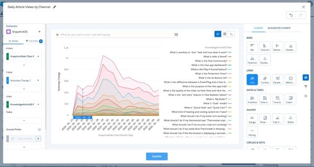

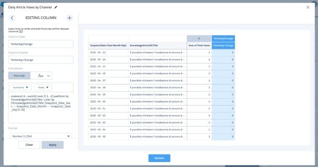

El único problema aquí es que cuando creamos una segunda agrupación con el título del artículo las figuras se fue todos locos.

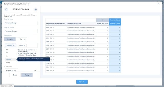

¡Ajá! Pero hay otro llamado Cambio desde el anterior. Y un gran agradecimiento a Daniel Stange, quien me indicó que revisara las otras funciones (por qué estaba tan obsesionado con Period over Period sigue siendo un misterio).
Usamos la función de coalesce para reemplazar los nulos con un valor predeterminado, lo cual fue útil ya que la primera agrupación mostró inicialmente «-«, con coalesce lo configuramos en «0».
Entonces estábamos listos para transformar la tabla de datos en un gráfico, que Agrupó el eje por fecha y cambió la vista , luego agregó líneas por el título del artículo.
¡Tada!
