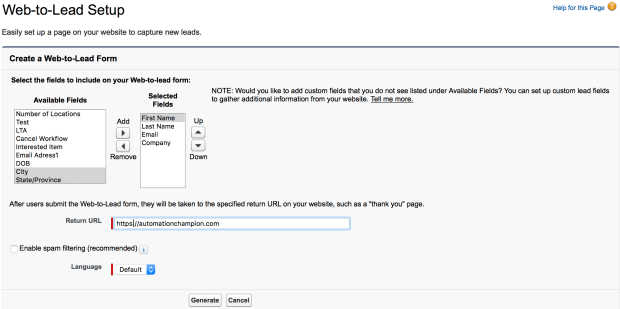

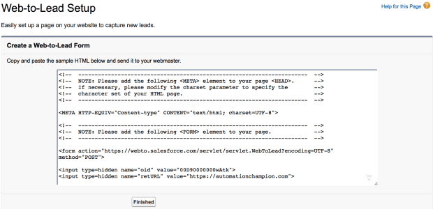

  1. Cree un formulario Web-to-lead. Si no sabe cómo crear un Web-to-lead, consulte esteartículo . Una web-to-lead (Salesforce) debería verse como la siguiente captura de pantalla:
  2. Luego haga clic en elbotón Generar y luego copie el código HTML en el bloc de notas, como se muestra en la siguiente captura de pantalla:
  3. Al final, haga clic en elbotónTerminado. Asegúrese de guardar el código HTML en su escritorio.

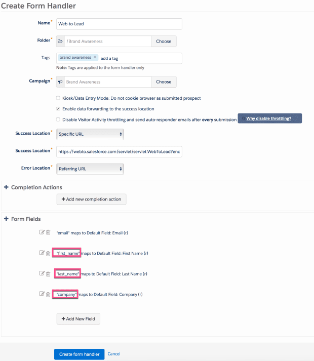

  1. Haga clic en Marketing | Manejadores de formularios
  2. Luego haga clic en+ Agregar controlador de formulario   botón, como se muestra en la siguiente captura de pantalla:

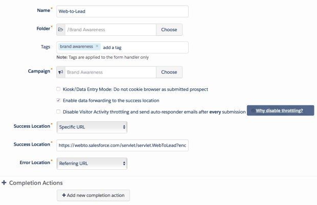

    1. Nombre para el nuevo controlador de formularios: para este escenario, ingrese Web-to-Lead como nombre
    2. Agregue etiquetas para organizar su formulario. Si desea obtener más información sobre carpetas y etiquetas, consulte este artículo Descripción general de carpetas y etiquetas
    3. Seleccione una carpeta en la que desee guardar el formulario; para este escenario, seleccione Conocimiento de marca (si la carpeta no existe, cree una)
    4. Seleccione una campaña para su formulario en el menú desplegable. Para el escenario actual, seleccione Campaña de reconocimiento de marca (Descripción general de la campaña de Pardot). El siguiente paso es ingresar algunos detalles, como se menciona a continuación:
    5. También puede habilitar elmodo de entrada de datos / quiosco (no utilice cookies en el navegador como cliente potencial enviado).
    6. Asegúrese de seleccionarla casilla de verificaciónHabilitar el reenvío de datos a la ubicación correcta, ya que queremos pasar los mismos datos a Salesforce. Una vez que Pardot reciba la publicación, se transferirán exactamente los mismos datos a la ubicación especificada como Ubicación de éxito.
    7. El siguiente paso es agregar la ubicación correcta, para especificar dónde desea pasar los datos cuando un formulario de terceros envíe datos correctamente a Pardot; o, donde desee redirigir la información del cliente potencial cuando los datos se pasen correctamente a Pardot mediante un formulario web-to-lead. Como también queremos pasar los datos a Salesforce, tenemos que identificar la URL de publicación de Web-to-lead , como se muestra en la siguiente captura de pantalla:
      Utilice la URL mencionada en la captura de pantalla anterior en la Ubicación de éxito .
    8. De manera similar, puede agregarUbicación de error para especificar lo que se muestra una vez que el formulario de un tercero no pasa los datos a Pardot.
    9. El siguiente paso es definir laAcción de finalización . Acción de finalización le permite realizar la acción tan pronto como los datos del cliente potencial se pasen con éxito a Pardot. Las acciones de finalización no son retroactivas para los prospectos que completaron el formulario antes de que usted agregara una acción de finalización. La acción de finalización se activará con el tiempo cuando el cliente potencial envíe un formulario. En mi próximo blog, profundizaré mostrándote cómo agregar una acción de finalización a tu formulario. En esta etapa, su controlador de formulario debería verse como la siguiente captura de pantalla:

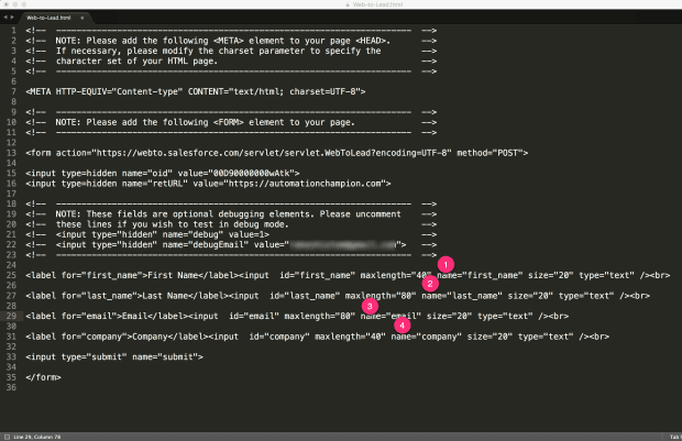

  3. El siguiente paso es agregar campos a Form Handler y asignarlo con campos de formulario web-to-lead. Antes de continuar, identifique el nombre de campo de los campos del formulario web-to-lead, como se muestra en la siguiente captura de pantalla:
  4. El siguiente paso es agregar estos cuatro campos a nuestro Manejador de formularios y mapearlo correctamente con los campos web-to-lead.
    1. Correo electrónico
    2. Primer nombre
    3. Apellido
    4. Empresa

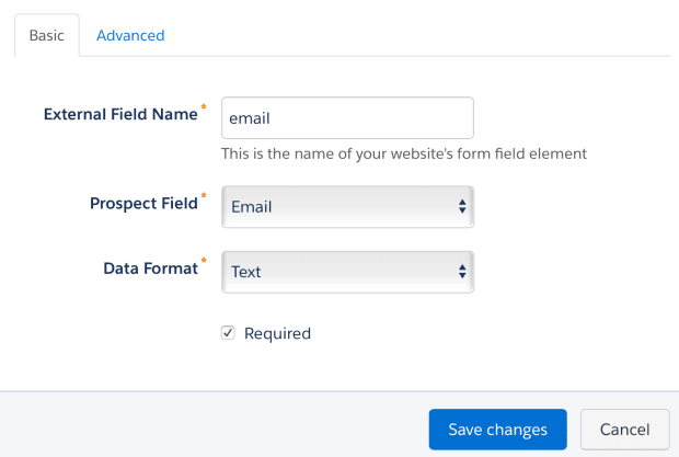

  5. Para agregar un nuevo campo en el controlador de formulario, haga clic en elbotón Agregar nuevo campo , como se muestra en la siguiente captura de pantalla:
  6. Esto abrirá una ventana emergente para usted, donde debe seleccionar Correo electrónico para el campo del cliente potencial . Una vez que un cliente potencial selecciona Correo electrónico para un campo de cliente potencial, el resto del campo Formato de datos se completará automáticamente en función de la información del campo de cliente potencial. Para el nombre de campo externo, asegúrese de ingresar el nombre de campo correcto del campo de correo electrónico de la web al cliente potencial, como se muestra en la siguiente captura de pantalla: Opcionalmente, puede agregar texto de mensaje de error personalizado en la pestaña Avanzado. Una vez que haya terminado con todos los cambios, el siguiente paso es hacer clic en el botón Guardar cambios.
  7. Repita el paso 6 para agregar otros campos al Manejador de formularios. Asegúrese de que estos campos estén marcados correctamente con campos de formulario web-to-lead.
  8. Al final, su controlador de formulario debería verse como la siguiente captura de pantalla:

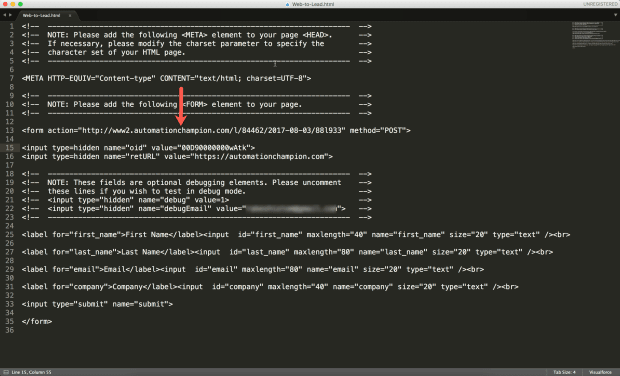

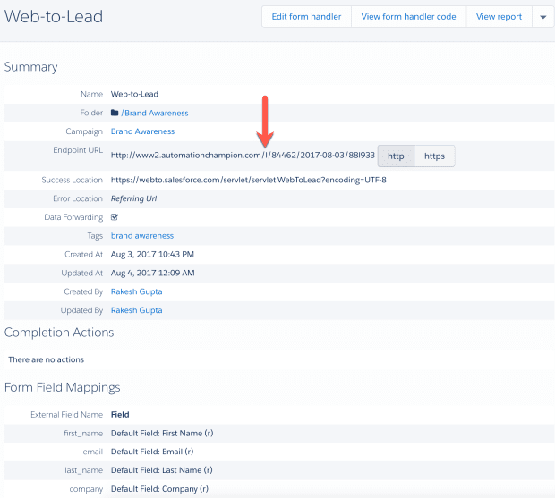

  9. Una vez que haya terminado con todos los cambios, el paso final es hacer clic en el botón Crear controlador de formulario. Su controlador de formulario ahora está activo y alojado en su propia URL, como se muestra en la siguiente captura de pantalla:
  10. Ahora copie la URL, es decir, ( www2.automationchampion.com/l/84462/2017-08-03/88l933 ) en mi caso, como se muestra en la captura de pantalla anterior.

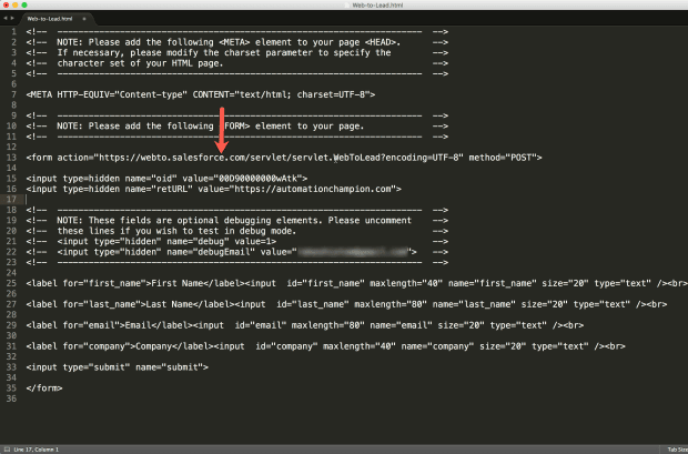

  11. Ahora abra su formulario HTML de web-to-lead y simplemente cambie la URL de publicación de su formulario existente a la URL proporcionada por el código del controlador de formulario, como se muestra en la siguiente captura de pantalla:
  12. Al final, guarde su formulario web-to-lead con el nombre Web-to-lead.html (use la extensión .html mientras guarda el código HTML del bloc de notas) en su escritorio.

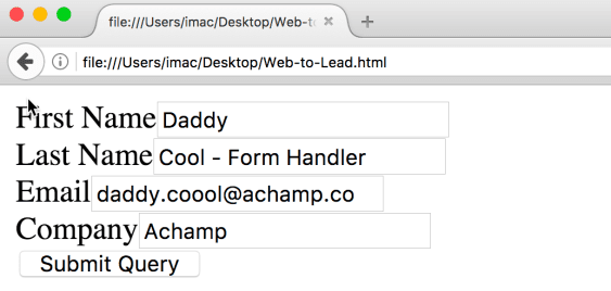

  1. Para probar el controlador de formularios, abra el formulario web-to-lead en un navegador y complete los datos como se muestra en la siguiente captura de pantalla:
  2. Una vez hecho esto, haga clic en elbotónEnviar consulta.
  3. Si siguió correctamente los pasos anteriores, los datos se pasarán a Pardot y podrá ver un registro de cliente potencial, como se muestra en la siguiente captura de pantalla:

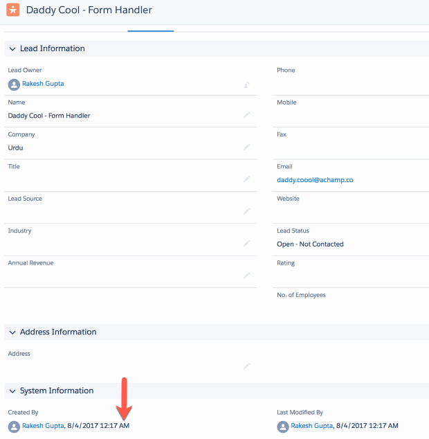

  4. Ahora vaya a Salesforce y consulte la vista de lista de Hoy en la pestaña Cliente potencial, para encontrar un nuevo cliente potencial, como se muestra en la siguiente captura de pantalla:
