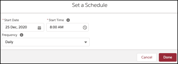

- Seleccione el flujo activado por programación opción y haga clic en Siguiente y configure el flujo de la siguiente manera:
- ¿Cómo quieres empezar a construir ? Freeform
- Establecer horario
- Fecha de inicio: 25 de diciembre de 2020
- Hora de inicio: 8:00 AM
- Frecuencia: Diaria
![](https://discover.egafutura.com/wp-content/uploads/2021/05/introduccion-a-salesforce-flow-parte-49-no-deje-que-las-solicitudes-de-aprobacion-pendientes-se-demoren-reasigne-1.png)
- Haz clic enListo .
