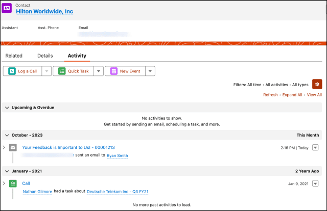

Enviar, registrar, repetir: registro de alertas de correo electrónico como actividades
Última actualización el 24 de octubre de 2023 por Rakesh Gupta Big Idea or Enduring Question: ¿Cómo se registran los correos electrónicos enviados con la acción ‘enviar correo electrónico’? Objetivos: Después de leer este blog, serás capaz de: Utilizar el flujo activado por registro para enviar una alerta por correo electrónico. Utilizar la acción de flujo «Enviar correo electrónico». Utilizar
The post Enviar, registrar, repetir: registro de alertas de correo electrónico como actividades appeared first on Campeón de la Automatización.
Las alertas de correo electrónico se envían por correo electrónico
