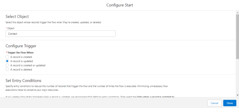

4. Diseñe el flujo:
– Elementos:
– “Registrar flujo activado” para iniciar el cambio de estado de flujo en contacto. Seleccionaremos cuándo se actualiza el registro, ya que el flujo debe ejecutarse cuando el campo 'cambio de estado' del contacto se cambia a inactivo.
– El “Elemento de decisión” comprueba si el campo de estado del caso está activo o no
– Elemento “Obtener registros” para recuperar la cuenta del contacto. Para este filtro se debe buscar la cuenta que tenga el mismo ID que el ID de cuenta del contacto.
– Enviar notificación por correo electrónico al propietario de la cuenta.

5. Escenario de prueba:
– Cambie el 'Cambio de estado' de un contacto a 'Inactivo' y verifique que el flujo notifique correctamente al propietario de la cuenta y actualice las Etapas de la oportunidad a 'En espera'.
