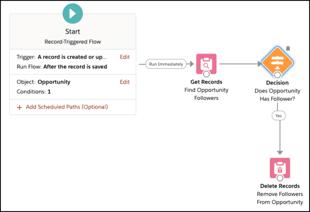

Antes de discutir la solución, permítame mostrarle un diagrama de un flujo de proceso a un alto nivel. Dedique unos minutos a revisar el siguiente diagrama de flujo y comprenderlo. Comencemos a construir este proceso de automatización.

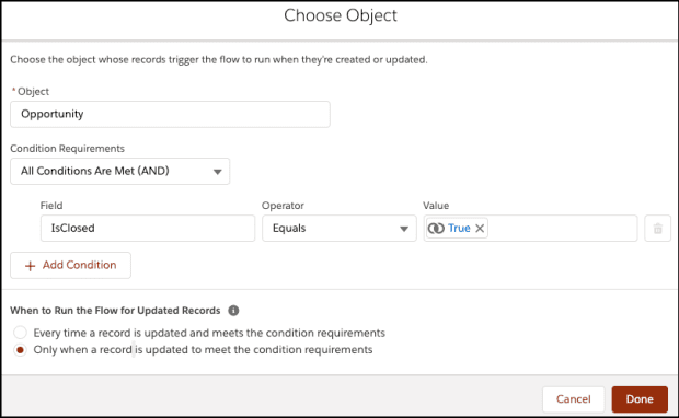

Paso 1: Flujo de Salesforce – Definir propiedades de flujo
Como tenemos el requisito de eliminar los registros de ( EntitySubscription ) cuando se cierra una oportunidad. Es por eso que tenemos que usar el flujo Después de guardar en Oportunidad.
  4. Seleccione el flujo activado por registro   opción y haga clic en Siguiente   y configure el flujo de la siguiente manera:
    1. ¿Cómo quieres empezar a construir ? Freeform
    3. Ejecutar flujo : después de que se guarde el registro
    4. Objeto : Oportunidad
  5. SeleccioneTodas las condiciones se cumplen (Y) .
  6. Establecer condiciones
    1. Fila 1
      1. Campo: Oportunidad | Está cerrado
      2. Operador: Igual a
      3. Valor: {! $ GlobalConstant.True}
  7. Haz clic enListo .

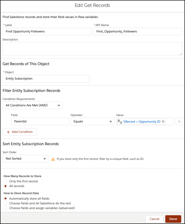

Paso 2: Flujo de Salesforce: agregar un elemento Obtener registro para encontrar seguidores de oportunidades
El siguiente paso es encontrar los seguidores de la oportunidad. Para hacer eso, siga las instrucciones a continuación:
  1. En Caja de herramientas , seleccione Elemento .
  2. Arrastre y suelte el elemento Obtener registros en el diseñador de flujo.
  3. Ingrese un nombre en el campo Etiqueta; el nombre de la API se completará automáticamente.
  4. Seleccione lasuscripción de la entidad   objeto de la lista desplegable.
  5. SeleccioneSe cumplen todas las condiciones (Y) .
    1. Fila 1:
      1. Campo: ParentId
      3. Valor: {! $ Record.Id}
  7. Cuántos registros almacenar:
    1. seleccioneTodos los registros
  8. Cómo almacenar datos de registro:
    1. Elija la opción para almacenar automáticamente todos los campos .
  9. Haz clic enListo .

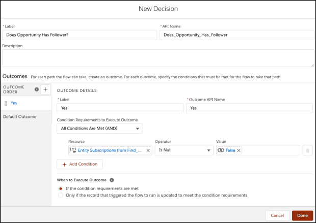

Paso 3: Flujo de Salesforce: uso del elemento de decisión para verificar la variable de recopilación de registros (del paso 2)
Ahora usaremos el elemento Decisión para verificar la Variable de registro del paso 2 para encontrar si devuelve el ID de seguidores de la pregunta o no.
  2. Arrastre y suelte el elemento Decisión en el diseñador de flujo.
  4. En Detalles del resultado ,   ingrese la etiqueta que el nombre de la API se completará automáticamente.
  5. Requisitos de las condiciones para ejecutar el resultado : se cumplen todas las condiciones (Y)
    1. Fila 1:
      1. Recurso: {! Find_Opportunity_Followers}
      2. Operador: es nulo
      3. Valor: {! $ GlobalConstant.False}
  6. Haz clic enListo .

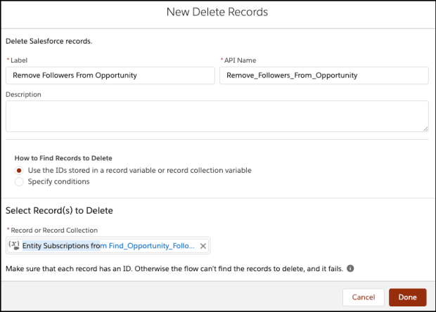

Paso 4: Flujo de Salesforce: agregue un elemento Eliminar registros para eliminar seguidores de la oportunidad
  1. Arrastre y suelte el elemento Eliminar registros en el diseñador de flujo.
  2. Ingrese un nombre en el campo Etiqueta; el nombre de la API se completará automáticamente.
  4. Establecer registro (s) para eliminar
    1. Registro o colección de registros: {! Find_Opportunity_Followers}
  5. Haz clic en Listo .
Al final, Steven’sFlow se verá como la siguiente captura de pantalla: Una vez que todo se vea bien, realice los pasos a continuación:

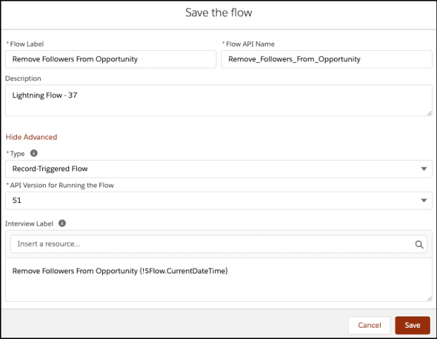

  1. Haga clic enGuardar .
  3. Haga clic enMostrar avanzado .
  4. Versión de API para ejecutar el flujo : 51
  5. Etiqueta de la entrevista : Eliminar seguidores de la oportunidad {! $ Flow.CurrentDateTime}
  6. Haga clic enGuardar .
¡Casi llegamos! Una vez que todo se vea bien, haga clic en el botón Activar.
