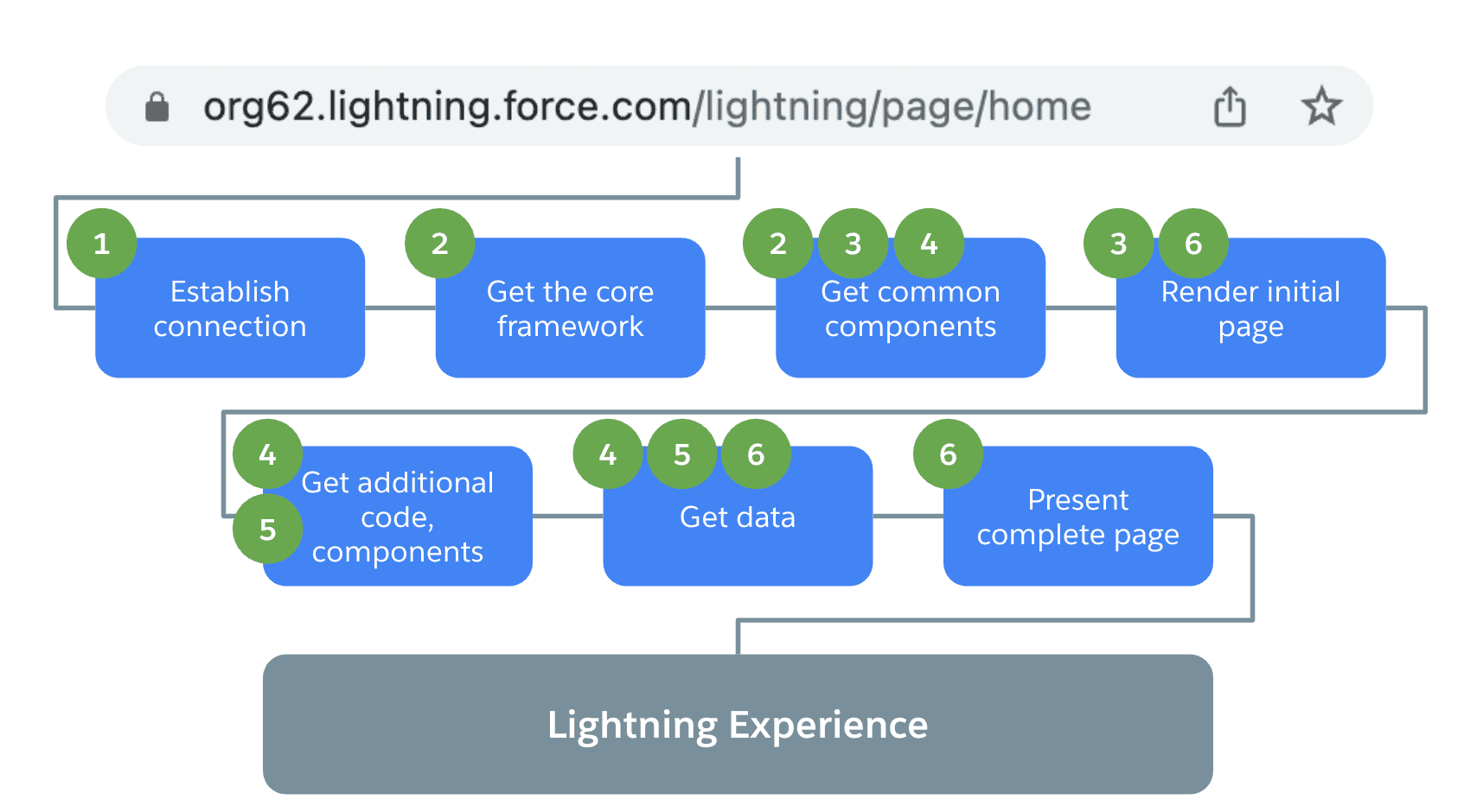

Al desglosar el flujo general, es importante tener en cuenta que Lightning Experience es una SPA (aplicación web de una sola página). Utiliza la representación del lado del cliente de los componentes Aura y LWC, a diferencia de Salesforce Classic, que utiliza la representación del lado del servidor y los componentes de Visualforce.
Teniendo eso en cuenta, esto es lo que hace el navegador del cliente cuando un usuario inicia la navegación:
Y aquí hay más detalles sobre los pasos necesarios para producir la página de Lightning Experience como se presenta en el diagrama anterior:
  1. Establecer conexión inicial a un centro de datos de Salesforce
  2. Descargue HTML, CSS y JavaScript iniciales con el marco central y los componentes Aura y LWC más comunes
  3. Use la representación del lado del cliente para crear el cromo de la aplicación (diseño inicial) y eliminar la pantalla de carga
  4. Descargar código adicional y componentes específicos de la página
  5. Solicite datos para mostrar en los componentes mientras aplica el acceso y la seguridad
  6. Comience a renderizar progresivamente la página de la aplicación a medida que lleguen más datos y espere más información del usuario.

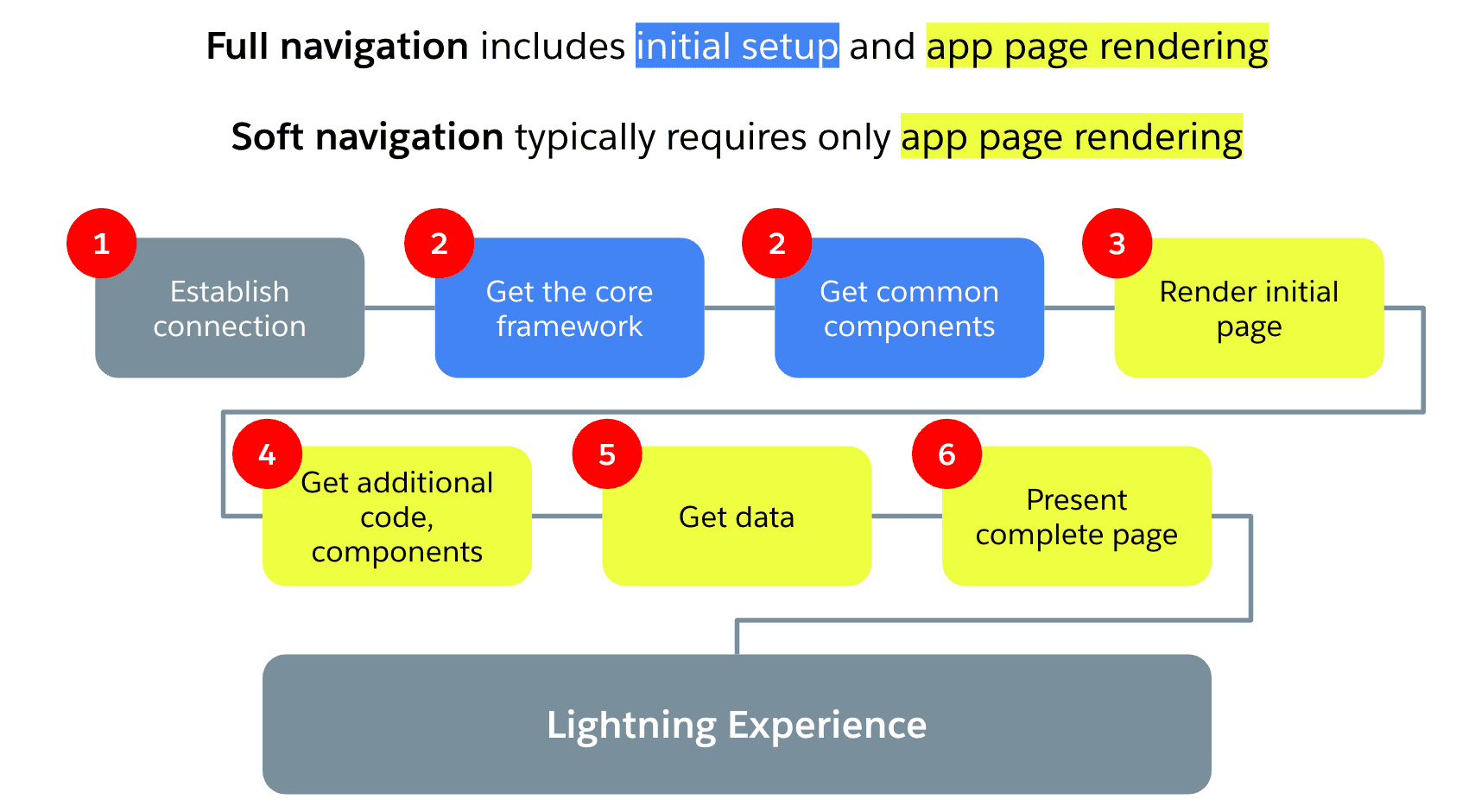

Después de la navegación inicial, lo más probable es que ocurra una de las siguientes situaciones.
Como se indica en el diagrama anterior, es probable que el usuario pueda hacer una de las siguientes cosas:
  • Realice una acción que requiera una navegación completa (repita los pasos 2 a 6 anteriores), por ejemplo, cambie de aplicación en el Iniciador de aplicaciones
  • Haga clic en algún lugar de la página de la aplicación para iniciar la navegación suave (repita los pasos 3 a 6 anteriores), por ejemplo, navegue a un registro
  • Abandone la aplicación, por ejemplo, cierre la pestaña

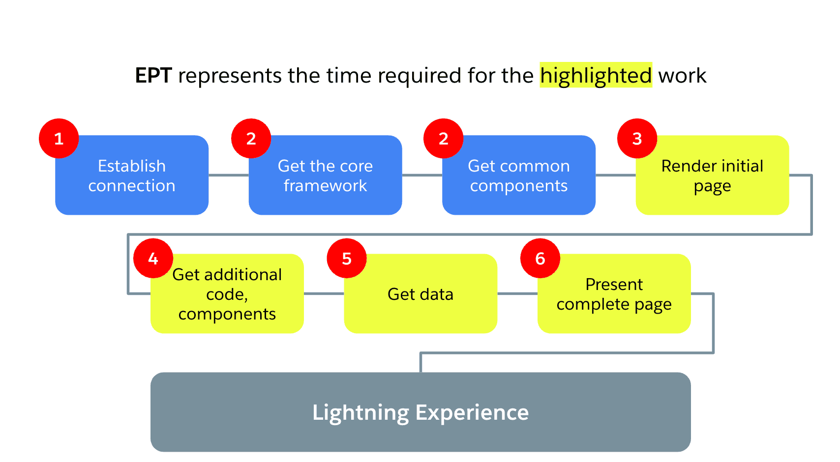

Como sabrá, Salesforce utiliza una métrica llamada Tiempo de página experimentado (EPT), que mide el tiempo que tarda una página en cargarse por completo.
Este gráfico da una idea de lo que mide la EPT:
