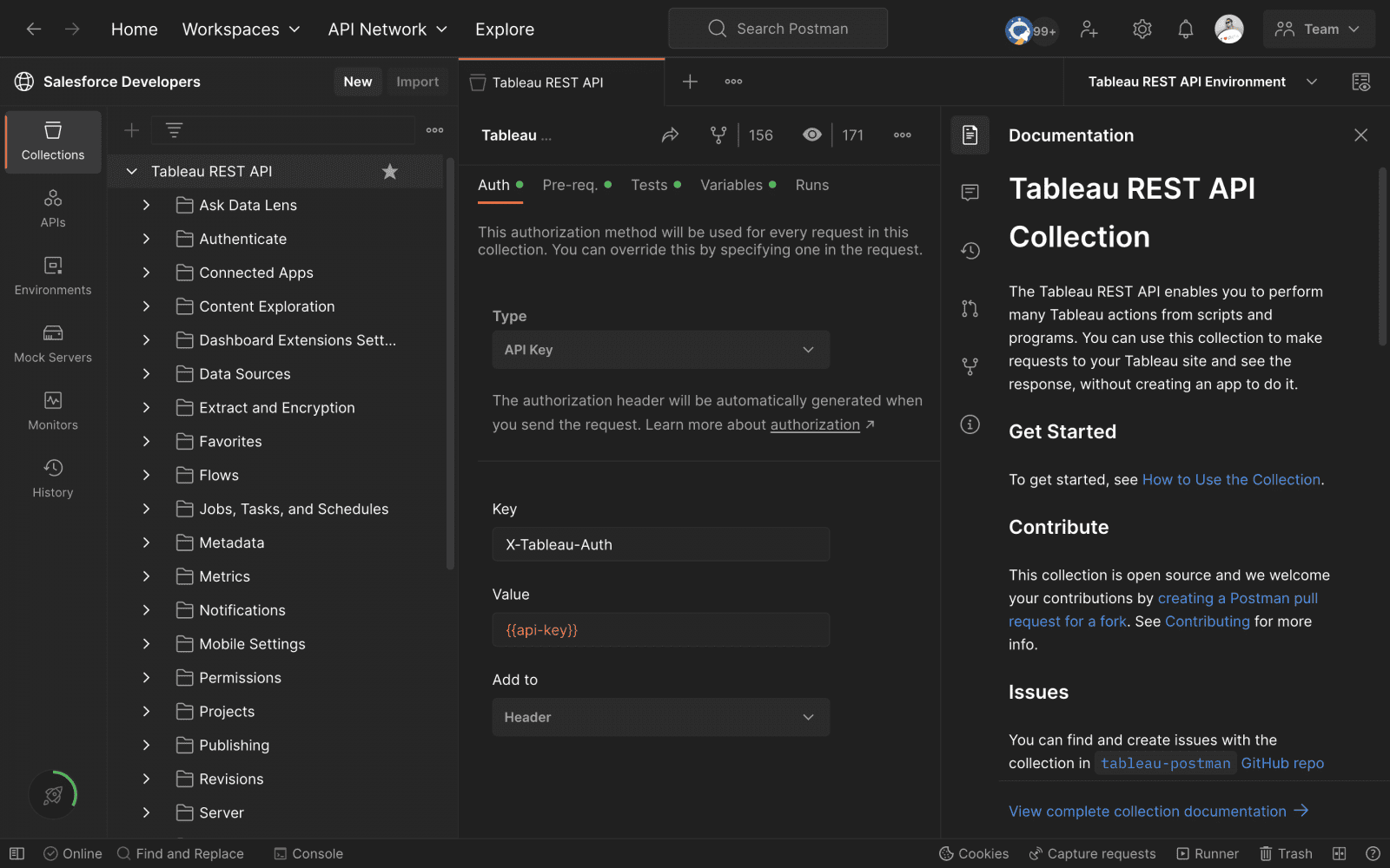

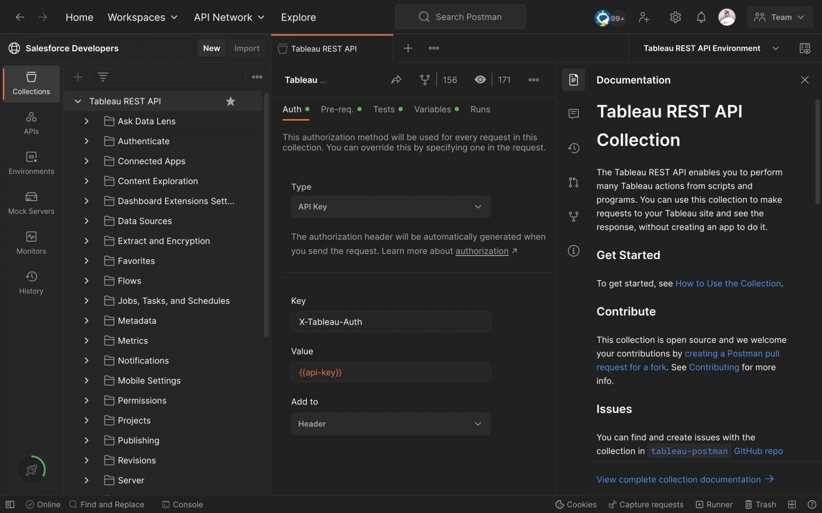

Colección Postman de la API REST de Tableau
Postman brinda una experiencia práctica sin requisitos de codificación a través de un cliente HTTP que puede ayudarlo a planificar nuevas integraciones a la velocidad del pensamiento, al igual que Tableau le permite analizar datos a la velocidad del pensamiento. Te permite concentrarte en lo que importa. Esta es esencialmente la mejor parte de la nueva Colección Postman de Tableau; elimina gran parte de la fricción experimentada al trabajar con una nueva API.
El archivo de colección está emparejado con un archivo de entorno, los cuales están alojados en el espacio de trabajo de Desarrolladores de Salesforce , un espacio de trabajo público de Postman que aloja varias otras colecciones utilizadas en Salesforce. La colección de API de la plataforma Salesforce es extraordinariamente popular con 132.000 bifurcaciones hasta la fecha.
Las instrucciones sobre cómo usar la colección Postman de Tableau y cómo contribuir a ella se pueden encontrar en el repositorio de GitHub . Si ya está familiarizado con la API REST de Tableau y Postman, la forma más fácil de comenzar es bifurcar la colección .

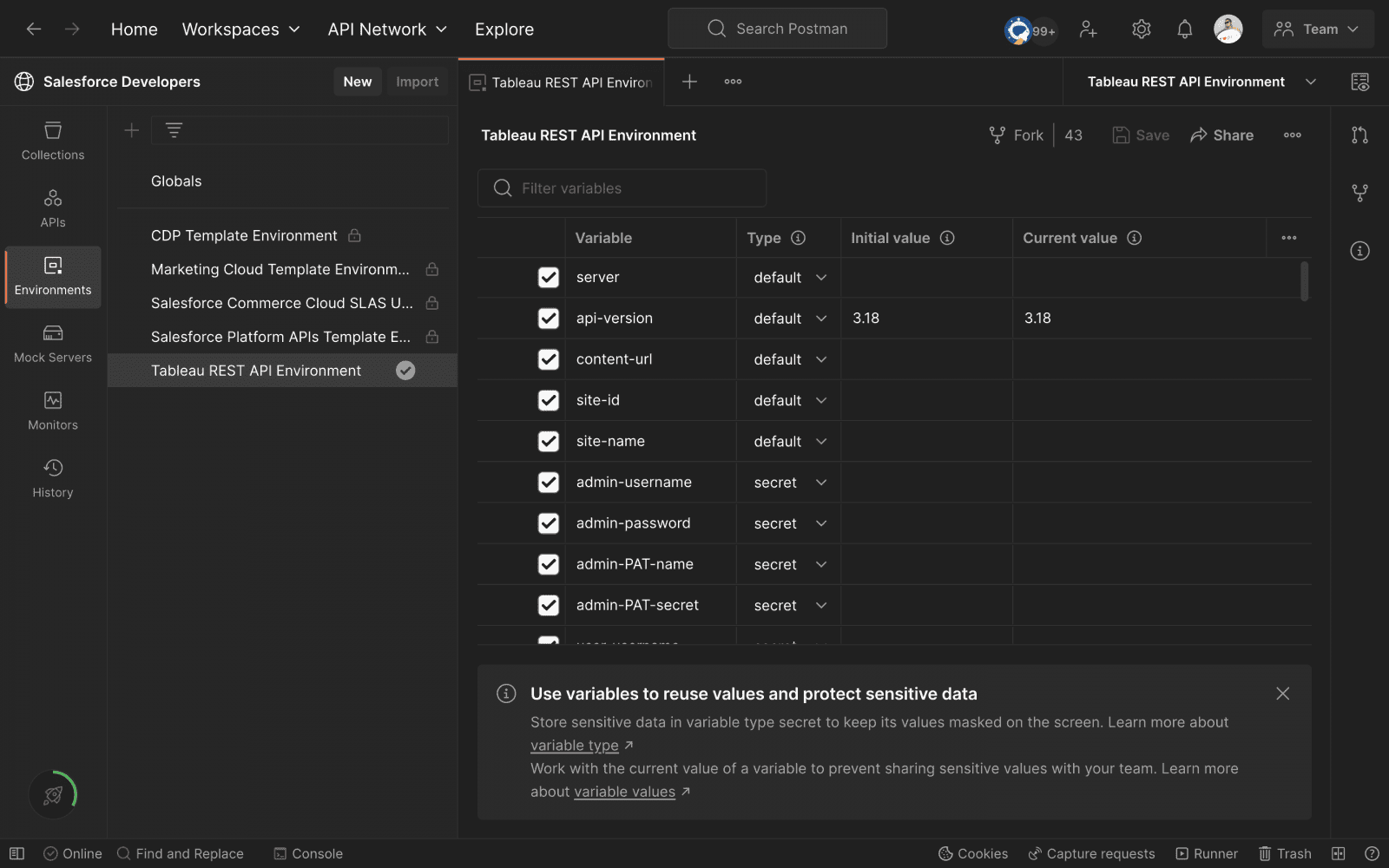

Antes de comenzar, asegúrese de bifurcar tanto la colección de la API REST de Tableau como los archivos de entorno como se describe en esta guía . Debe agregar valores para las variables enumeradas en su archivo de entorno, como server , api-version y credenciales de usuario. Si prevé que necesitará acceso a más de un sitio de Tableau, puede administrar fácilmente estos sitios bifurcando nuevos archivos de entorno. Aquí hay algunas razones por las que eventualmente querrá acceder a más de un entorno de Tableau:

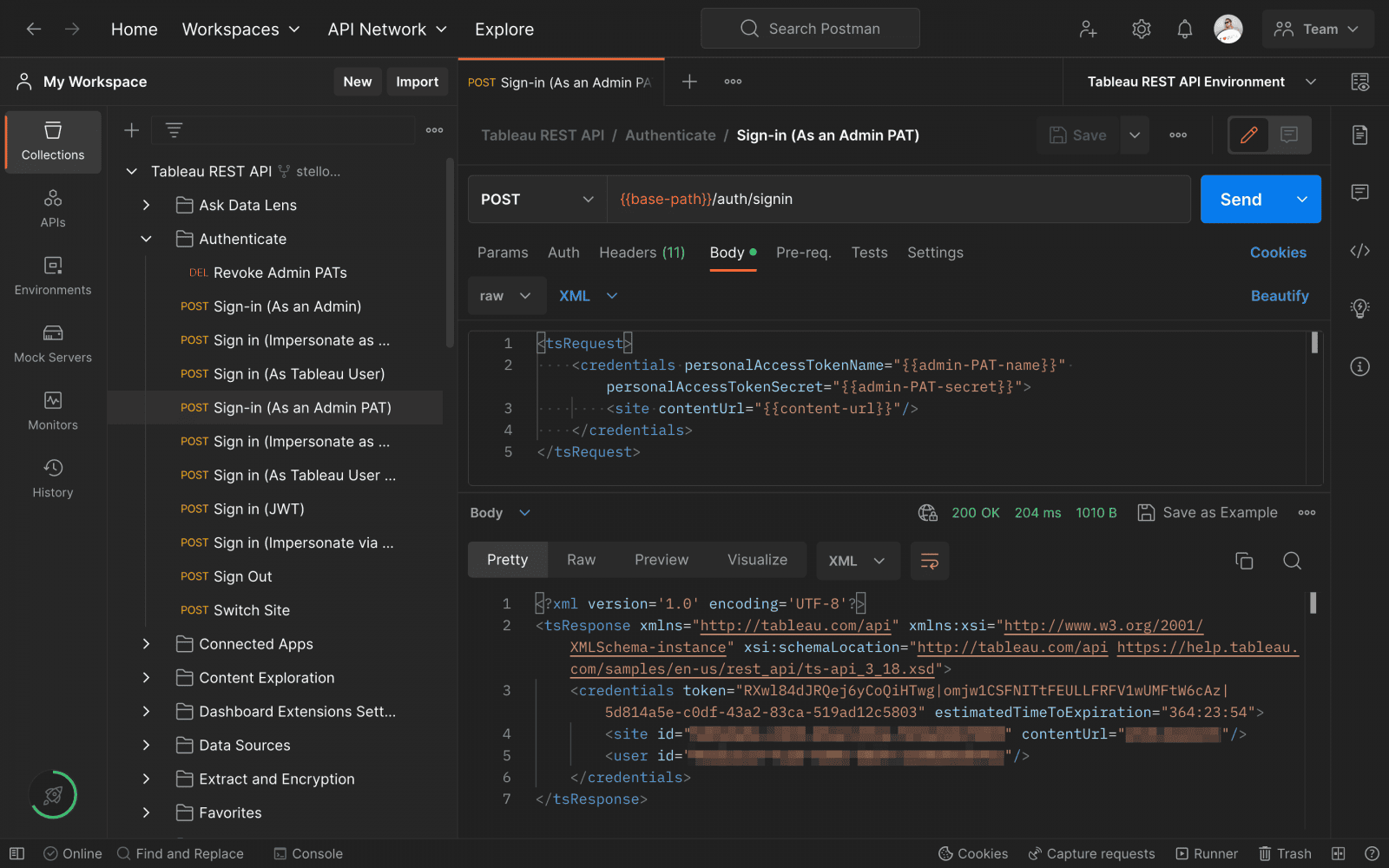

Su primera solicitud a Tableau debe ser para autenticarse en la API REST. Si tiene éxito, la respuesta incluirá una clave de API (sesión temporal) para usar en solicitudes posteriores a su entorno de Tableau, de modo que pueda identificar quién las está realizando. Su código deberá agregar un encabezado X-Tableau-Auth con esta clave API como su valor.
Lo bueno de esta colección de Postman es que contiene secuencias de comandos de prueba que tomarán la clave de API obtenida de cualquier solicitud de autenticación exitosa y luego configura las solicitudes futuras para que incluya automáticamente el valor de encabezado correcto. Además de eso, la colección tiene un script opcional de solicitud previa de autenticación automática que autentica al usuario antes de realizar cualquier solicitud, por lo que la sesión del usuario siempre se mantiene actualizada. De esa forma, nunca tendrá que solicitar manualmente una nueva sesión de Tableau después de despertarse y abrir Postman a primera hora de la mañana.

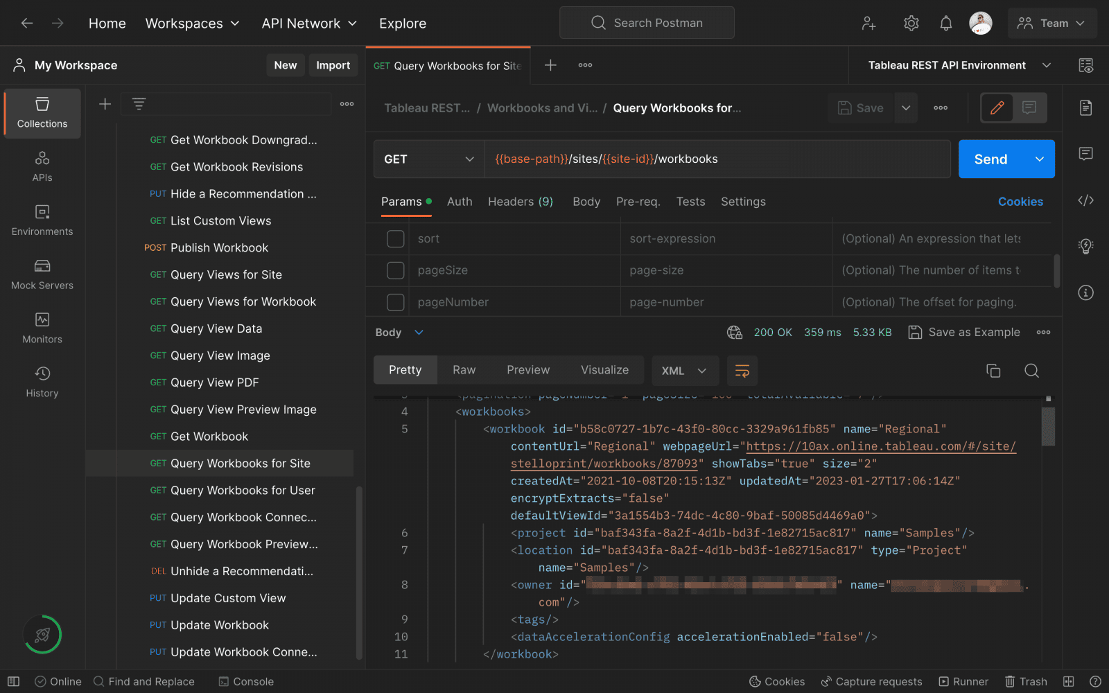

A partir de ahí, la colección Postman se convierte en un arenero interactivo y una navaja suiza. Hace que la API de REST sea accesible y lo ayuda a satisfacer muchas de sus necesidades de Tableau. Para ejecutarlo rápidamente, solicite una lista de todos los libros de trabajo en su sitio utilizando el método Obtener libros de trabajo para el sitio . Tenga en cuenta que la respuesta debe incluir una lista de libros de trabajo con varios atributos.

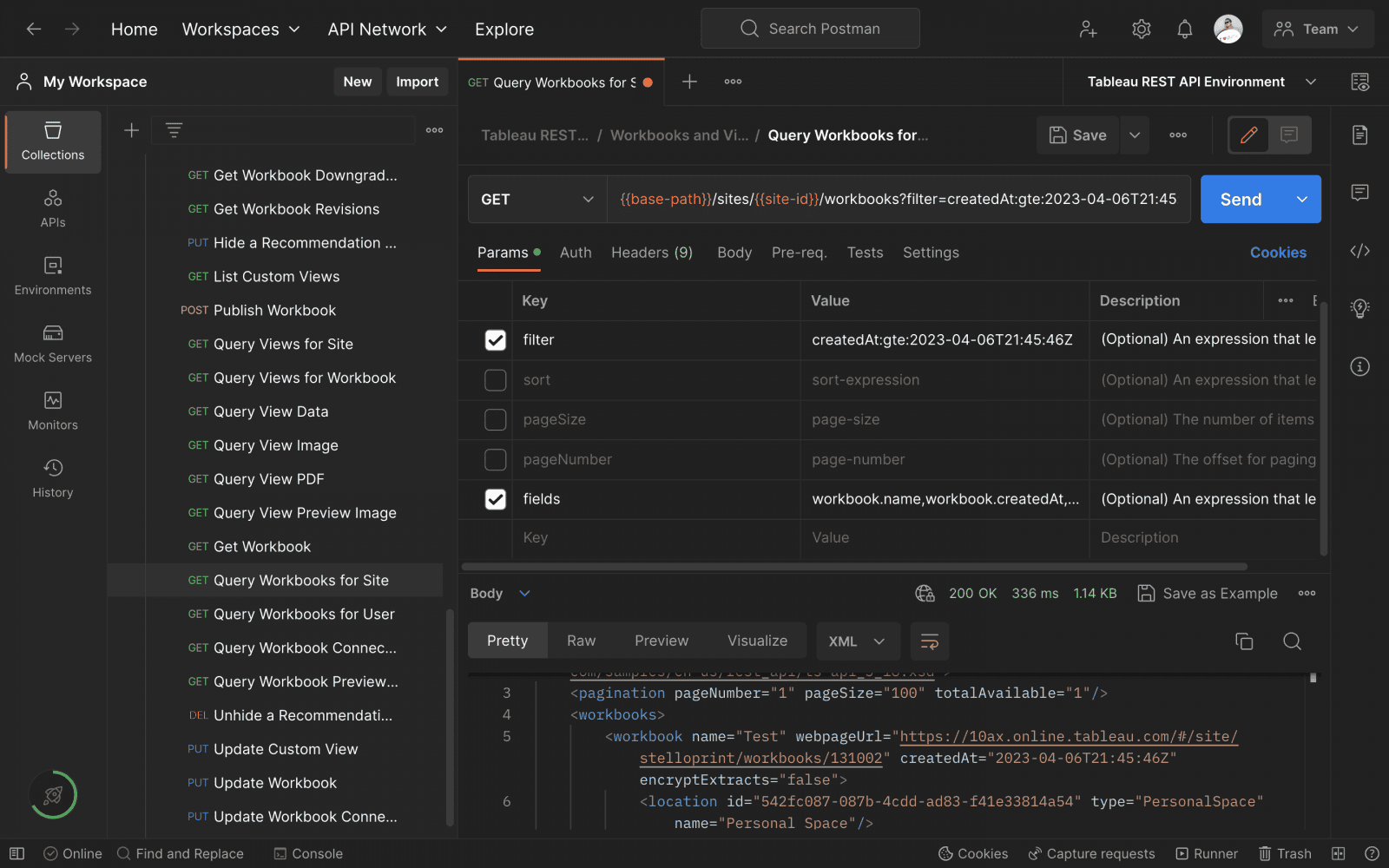

Llevemos esa solicitud un paso más allá y probemos algunos parámetros de consulta útiles, como expresiones de campo y filtrado . En la pestaña llamada "Params", busque un parámetro llamado "fields" y asígnele un valor de workbook.name,workbook.createdAt,owner.name , que enumera los campos que desea. Ahora envía la solicitud y mira la respuesta. Esta vez, el XML debería tener muchos menos atributos y aún así contener los campos en el valor del encabezado.
Las expresiones de campo permiten a los desarrolladores especificar los campos que necesitan en lugar de utilizar el conjunto de atributos predeterminado. Para filtrar esta respuesta, busque un parámetro llamado "filtro" y asígnele un valor similar a este patrón: createdAt:gte:2023-04-06T21:45:46Z . En este caso, querrá reemplazar todo después de createdAt: gte: con una de las fechas del libro de trabajo que puede encontrar en la respuesta anterior que usa el mismo formato de fecha/hora.
Este ejercicio simula cómo se pueden usar estas funciones útiles para ajustar la respuesta que obtiene de Tableau.

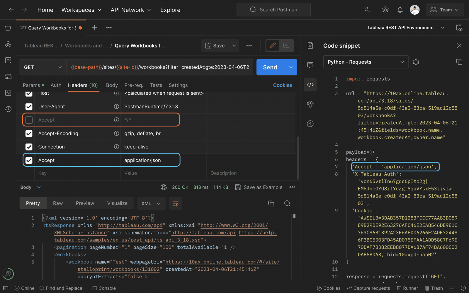

La colección es útil para desarrolladores experimentados que se sienten cómodos escribiendo sus propias solicitudes. Una vez que sepa qué terminales desea usar y cómo configurar una solicitud, Postman puede generar código para usted en varios idiomas. Puede generar una solicitud cURL rápida, que es una buena solución para tareas improvisadas usando la terminal. También puede generar código de solicitud en Python, JavaScript y otros lenguajes. El siguiente ejemplo ha desactivado el encabezado de aceptación predeterminado generado por Postman (con un valor de */* ) y lo reemplazó con un encabezado agregado manualmente que usa application/json en su lugar. Esto obliga a Tableau a responder con JSON en lugar de XML. Observe cómo la generación de código en el lado derecho agregó correctamente el encabezado 'Accept': 'application/json' al código de solicitud de Python. Este es un ahorro de tiempo significativo, incluso para solicitudes simples.
He usado esta funcionalidad en el pasado para generar rápidamente una biblioteca de solicitudes de API REST en algunos de mis proyectos . A medida que implementa más y más funciones de Tableau en su aplicación, una biblioteca de solicitudes es una forma útil de mantener flujos de trabajo más grandes de alto nivel y más fáciles de mantener, mientras que las solicitudes en sí se describen por separado y se importan cuando es necesario. La generación de código y este tipo de estructura de directorios me ayudan a dedicar menos tiempo a preocuparme por los detalles de las bibliotecas HTTP y el lenguaje con el que estoy trabajando, de modo que puedo centrar más mi atención en el panorama general: hacer el trabajo.
