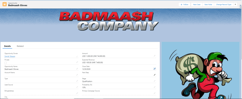

El monto de los guantes en USD es de $ 1000 y también se menciona en rupias (Rs 75000). Debido a la configuración de Tasa de conversión en Administrar monedas

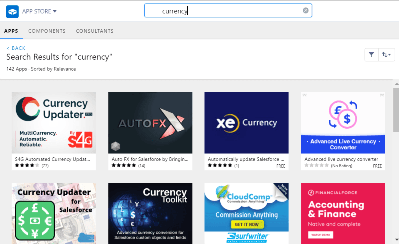

Conocimientos adicionales (opcional): aplicaciones de AppExchange con respecto a la gestión de divisas
Shahid observó que Salesforce le permite administrar monedas para que pueda ver la "cantidad convertida" para la oportunidad en cualquier moneda que desee. Sin embargo, necesitaba actualizar las monedas manualmente. Esto a veces dio lugar a tipos de cambio incorrectos.
Problema: Shahid comenzó a evaluar
Solución: hay muchas aplicaciones a través de las cuales estas tasas se pueden ingresar directamente desde múltiples fuentes de datos a Salesforce para reflejar la tasa de cambio actual.
