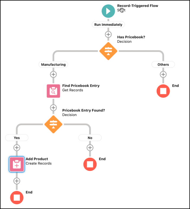

Antes de discutir la solución, permítame mostrarle un diagrama de un flujo de proceso de alto nivel. Dedique unos minutos a repasar el siguiente diagrama de flujo y compréndalo.
Hay 2 pasos para resolver el requisito empresarial de Martin mediante Record-Triggered Flow . Debemos:
  2. Fórmula para determinar si la oportunidad se crea o actualiza
  3. Agregue un elemento de decisión para verificar el libro de precios asociado en la oportunidad
  4. Agregue un elemento Obtener registros para encontrar la entrada del libro de precios para iPhone 13 Plus
  5. Agregue un elemento de decisión para verificar si se encontró o no la entrada del libro de precios para iPhone 13 Plus
  6. Agregue un elemento de creación de registros para agregar un producto a la oportunidad

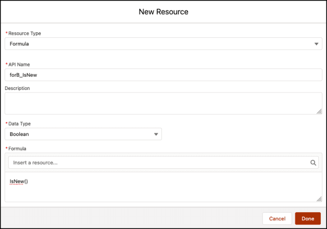

Paso 2: fórmula para determinar si el usuario está creado o actualizado
  1. En Caja de herramientas , seleccione Administrador y, a continuación, haga clic en Nuevo recurso para determinar si el registro se crea o actualiza.
    1. Tipo de recurso : Fórmula
    2. Nombre de API : forB_IsNew
    3. Tipo de datos : booleano
    4. Fórmula : EsNuevo()
  3. Haga clic en Listo .

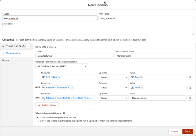

Paso 3: uso del elemento de decisión para verificar la lista de precios asociada en la oportunidad
Ahora usaremos el elemento Decisión para verificar si el libro de precios de fabricación está asociado a una oportunidad.
    1. Fila 1:
      1. Recurso : {!forB_IsNew}
      2. Operador : Igual
    3. Fila 2:
      1. Recurso: {!$Record.PriceBook2Id}
      2. Operador: es nulo
    4. Haga clic en Agregar condición
    5. Fila 3:
      1. Recurso: {!$Record.PriceBook2.Name}
      2. Operador: Igual
      3. Valor: Fabricación
  6. Haga clic en Listo .

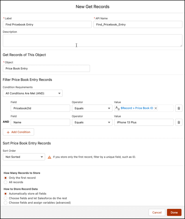

Paso 4: Adición de un elemento Obtener registro para encontrar el ID de entrada del libro de precios del iPhone 13 Plus
El siguiente paso es usar el elemento Obtener registros para encontrar el ID de entrada del libro de precios del iPhone 13 Plus.
  1. En Flow Designer, debajo del nodo Fabricación , haga clic en el icono + y seleccione el elemento Obtener registros .
  3. Seleccione el objeto Entrada de libro de precios de la lista desplegable.
    1. Fila 1:
      1. Campo : Pricebook2Id
      2. Operador : Igual
      3. Valor : {!$Record.PriceBook2Id}
    3. Fila 2:
      1. Campo: Nombre
      2. Operador: Igual
      3. Valor: iPhone 13 Plus
    1. seleccione Solo el primer registro
  8. Haga clic en Listo .

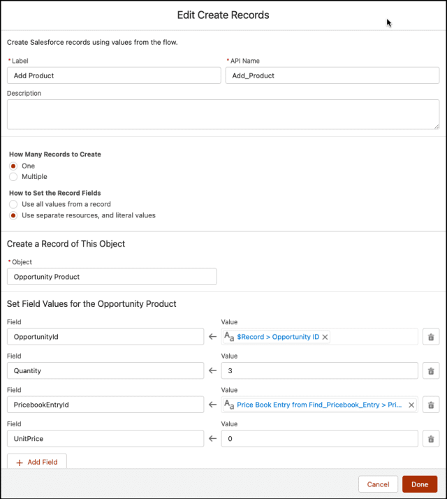

Paso 6: agregue el elemento Crear registros para agregar el producto a la oportunidad
El paso final es agregar el producto iPhone 13 Plus a la oportunidad. Para ello utilizaremos el elemento Create Records .
  1. En Flow Designer, debajo del nodo Sí , haga clic en el icono + y seleccione el elemento Crear registros .
  3. Ingrese la siguiente información :
    1. Cuántos registros crear : uno
    2. Cómo establecer los campos de registro : use recursos separados y valores literales
    3. Objeto : Producto de oportunidad
    4. Establecer valores de campo para la licencia del paquete de usuario
    5. Fila 1:
      1. Campo : ID de oportunidad
      2. Valor : {!$Record.Id}
    6. Haga clic en Agregar campo
    7. Fila 2:
      1. Campo : Cantidad
      2. Valor : 3
    8. Haga clic en Agregar campo
    9. Fila 3:
      1. Campo : PricebookEntryId
      2. Valor : {!Find_Pricebook_Entry.Id}
    10. Haga clic en Agregar campo
    11. Fila 4:
      1. Campo : PrecioUnitario
      2. Valor : 0
  4. Haga clic en Listo .
Al final, Martin's Flow se verá como la siguiente captura de pantalla:
