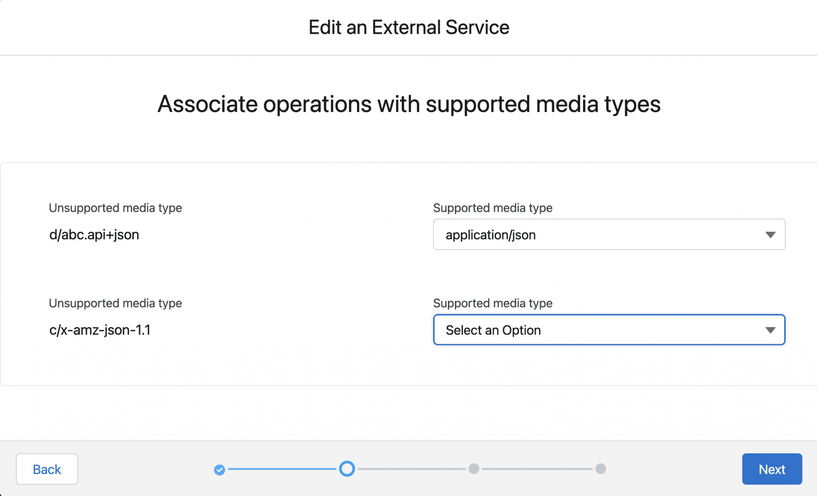

  • Asigne tipos de medios no admitidos en su registro
    Supongamos que desea llamar a una API de AWS que utiliza un tipo de medio específico, como application/x-amz-json-1.1. que no admitimos porque no se adhiere a los estándares de especificación de OpenAPI y, por lo tanto, no cumple con los requisitos de los servicios externos. Anteriormente, los desarrolladores necesitaban proporcionar la asignación con código mediante la API de metadatos, pero ahora la pantalla de registro de Servicios externos se mejoró para permitirle seleccionar fácilmente una asignación válida de un menú desplegable para cada tipo de medio no compatible. Además, esto es algo que nuestros pioneros han estado pidiendo en IdeaExchange .
