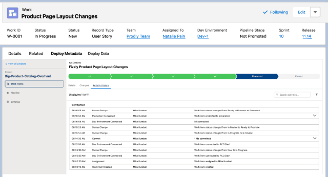

Artículos de trabajo
DevOps Center permite la gestión colaborativa del trabajo, hasta cierto punto, al proporcionar elementos de trabajo para que pueda asignar tareas en un proyecto. Usted y el resto de su equipo pueden agregar notas a estas tareas para saber qué se cambió, por qué, cuándo y quién lo hizo. Cuando haya realizado con éxito la tarea asociada con un elemento de trabajo, puede marcarla como "completada" y pasar a la siguiente.
Sin embargo, muchos desarrolladores que han utilizado herramientas de administración de trabajo colaborativo más maduras en el pasado encuentran que los elementos de trabajo son bastante limitados.
Afortunadamente, con Prodly DevOps, puede usar Jira para mantener una documentación más extensa para brindar visibilidad en el historial de un componente o aplicación. Esto es extremadamente útil para la solución de problemas y las actualizaciones; además, es valioso para fines de cumplimiento normativo financiero, como el cumplimiento de SOX. Aún mejor: puede hacer todo esto desde una única interfaz de usuario, por lo que ya no tiene que ir y venir entre pantallas.

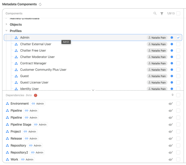

DevOps Center podría ser una mejor alternativa a los conjuntos de cambios, pero si se toma en serio el uso de DevOps para la gestión de cambios de Salesforce, necesita una única fuente de información tanto para los datos como para los metadatos.
¿Por qué? Porque si está utilizando aplicaciones que no se basan en metadatos, como Salesforce CPQ, Enterprise Territory Management y nCino, está realizando cambios en los datos de registros relacionales complejos en los que se basan. No puede usar DevOps Center para promover estos cambios, y Salesforce aún no proporciona una manera fluida de aprovechar las metodologías de DevOps para los datos.
Es por eso que Prodly DevOps se integra a la perfección con DevOps Center, para que pueda implementar todo su trabajo desde una única interfaz. Proporciona control de versiones para datos y datos de registros relacionales complejos; además, incluye administración de sandbox, siembra de sandbox y creación de organizaciones temporales con un solo clic. ¡Obtenga más información sobre Prodly DevOps!
