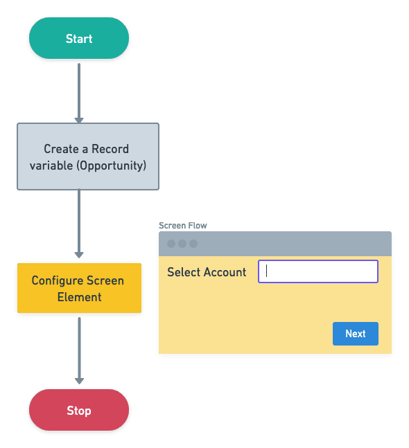

Antes de discutir la solución, permítame mostrarle un diagrama de un flujo de proceso de alto nivel. Dedique unos minutos a repasar el siguiente diagrama de flujo y comprenderlo.

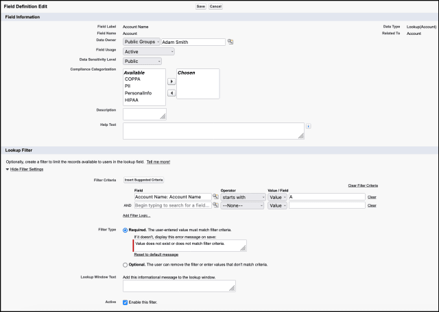

Paso 1: configure restricciones con filtros para la búsqueda de cuentas en la oportunidad
El gerente de ventas de GoC le pidió a Edward que restringiera a los usuarios cuando seleccionan una cuenta relacionada para una oportunidad. Configure el filtro en la búsqueda de cuentas, para que los usuarios solo puedan elegir cuentas que comiencen con A.
  1. Haga clic en Configuración | Administrador de objetos .
  2. En el cuadro Búsqueda rápida, escriba Oportunidad .
  3. Seleccione Campos y relaciones, luego haga clic en el nombre de la cuenta.
  4. Haga clic en Editar y configure el filtro como se muestra en la siguiente captura de pantalla:
  5. Haga clic en Guardar .

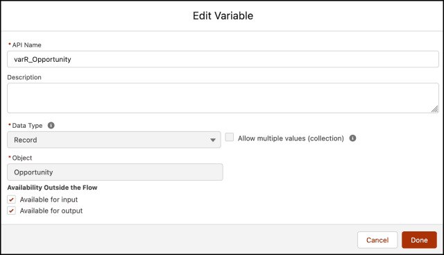

Paso 3: agregue una variable de registro de tipo oportunidad
  1. En Caja de herramientas , seleccione Administrador, luego haga clic en Nuevo recurso para crear una variable de registro de tipo oportunidad para ver los campos disponibles
  2. Ingrese la siguiente información:
    1. Tipo de recurso : Variable
    2. Nombre de la API : varR_Opportunity
    3. Tipo de datos : Registro
    4. Objeto : Oportunidad
  3. Haga clic en Listo .

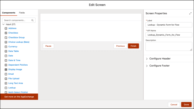

Paso 4: agregue un elemento de pantalla

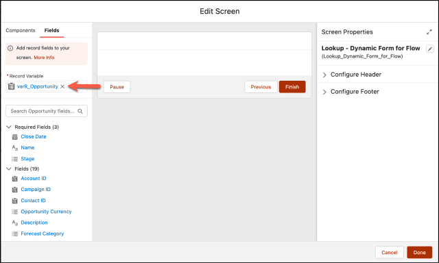

Paso 4.1: Complete la variable de registro para agregar campos de registro a la pantalla
  1. En la sección Campos en Elemento de pantalla .
    1. Variable de registro : {!varR_Opportunity}
Paso 4.2: agregue el campo ID de cuenta en la pantalla
  2. Arrastre y suelte el ID de cuenta en la pantalla.
  3. Haga clic en Listo.
