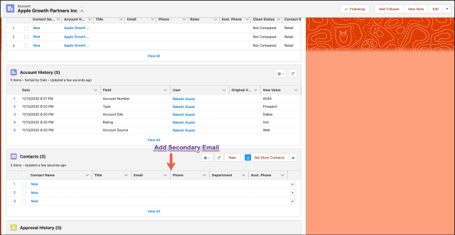

A menudo nos encontramos con el requisito de agregar o eliminar campos a la lista relacionada mejorada en Lightning Experience. Por ejemplo,
  • Agregue el campo Siguiente paso en la lista relacionada de oportunidades que aparece debajo de una cuenta.
  • Agregue el campo de correo electrónico secundario en la lista relacionada de contactos que aparece debajo de una cuenta.

Jestilla Zetkin trabaja como administradora de sistemas en Gurukul On Cloud (GoC) . Ha recibido un requisito de su director de ventas para agregar el campo Siguiente paso en la lista relacionada de oportunidades que aparece en una cuenta.
Para agregar o eliminar la columna de la lista relacionada mejorada, se debe tener el permiso del sistema Personalizar aplicación. Realice los pasos a continuación para cumplir con el requisito anterior:
  1. Abra un registro de cuenta en Lightning Experience.
  2. Haga clic en Configuración | Editar página .
  3. Haga clic en la Lista relacionada en la pestaña Relacionada.
    1. Vaya a Establecer listas relacionadas en diseños de página y seleccione el diseño de página que tiene una vista previa del texto entre paréntesis .
  4. Navegue a la lista relacionada Oportunidades
    1. Haga clic en el icono de llave inglesa .
  5. Mueva el campo Paso siguiente del panel Campos disponibles al panel Campos seleccionados .
    1. También puede cambiar el orden de los campos si es necesario.
    2. Para eliminar el campo, muévalo del panel Campos seleccionados al panel Campo disponible .
    3. Una vez que haya terminado, haga clic en Aceptar .
  6. Guarde el diseño de la página.
  7. Asegúrese de guardar la página de registro de Lightning.
