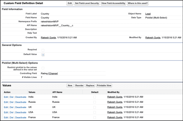

Pamela Kline trabaja como administradora de sistemas en Universal Containers (UC) . Ella ha recibido un requisito para habilitar el seguimiento del historial de campo para la lista de selección múltiple ( País) en el objeto Cliente potencial, y también capturar los valores nuevos y antiguos del país .
salesforce-flow-parte-33-valor-anterior-de-un-registro-en-flujos-activados-por-registros.png» alt=»País: lista de selección múltiple» width=»620″ height=»323″ data-recalc-dims=»1″>
<img data-attachment-id="7986" data-permalink="https://automationchampion.com/2016/01/15/getting-started-with-process-builder-part-53-field-history-tracking-for-multi-select-picklist/country-multi-select-picklist/" data-orig-file="https://i2.wp.com/automationchampion.com/wp-content/uploads/2016/01/country-multi-select-picklist.png?fit=1309%2C682&ssl=1" data-orig-size="1309,682" data-comments-opened="1" data-image-meta="{"aperture":"0","credit":"","camera":"","caption":"","created_timestamp":"0","copyright":"","focal_length":"0","iso":"0","shutter_speed":"0","title":"","orientation":"0"}" data-image-title="Country – Multi-select picklist" data-image-description="
» data-medium-file=»https://i2.wp.com/automationchampion.com/wp-content/uploads/2016/01/country-multi-select-picklist.png?fit=300%2C156&ssl=1″ data-large-file=»https://i2.wp.com/automationchampion.com/wp-content/uploads/2016/01/country-multi-select-picklist.png?fit=620%2C323&ssl=1″ loading=»lazy» class=»aligncenter wp-image-7986 size-full» src=»https://discover.egafutura.com/wp-content/uploads/2021/05/introduccion-a-salesforce-flow-parte-33-valor-anterior-de-un-registro-en-flujos-activados-por-registros.png» alt=»País: lista de selección múltiple» width=»620″ height=»323″ data-recalc-dims=»1″>

Paso 1: Creación de un país de lista de selección múltiple personalizado en el objeto principal
En el objeto Oportunidad , cree un campo de búsqueda llamado Aprobador de oportunidades como se menciona en los pasos a continuación.
  2. En el Administrador de objetos, escriba Cliente potencial .
  4. Seleccione Lista de selección (selección múltiple) como Tipo de datos y, a continuación, haga clic en Siguiente .
  5. Ingrese Etiqueta de campo y haga clic en el botón Siguiente. Se completará el nombre de la API .
  6. Como práctica recomendada, introduzca siempre una descripción .
  7. Configure la Seguridad a nivel de campo para los perfiles , asegúrese de otorgar perfiles de acceso a los campos.
  9. Haga clic en Guardar.

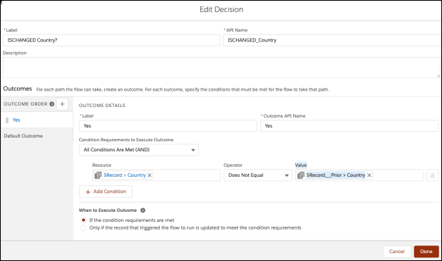

Paso 3.2: Flujo de Salesforce: uso del elemento de decisión para comparar el valor actual y anterior de la lista de selección múltiple de países
Ahora usaremos el elemento Decisión para comparar los valores antiguos y nuevos de la lista de selección múltiple de países. Si ambos valores no son iguales significa que se cambia.
  1. En Caja de herramientas , seleccione Elemento .
  2. Arrastre y suelte el elemento Decisión en el diseñador de flujo.
  3. Ingrese un nombre en el campo Etiqueta; el nombre de la API se completará automáticamente.
  4. En Detalles del resultado ,   ingrese la etiqueta que el nombre de la API se completará automáticamente.
  5. Requisitos de las condiciones para ejecutar el resultado : se cumplen todas las condiciones (Y)
    1. Fila 1:
      1. Recurso: {! $ Record.rakeshistomMVP__Country__c}
      2. Operador: No es igual
      3. Valor: {! $ Record__Prior.rakeshistomMVP__Country__c}
  6. Cuándo ejecutar el resultado : si se cumplen los requisitos de la condición
  7. Haz clic en Listo .
