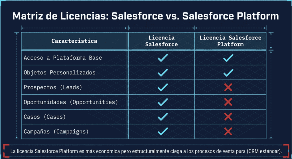

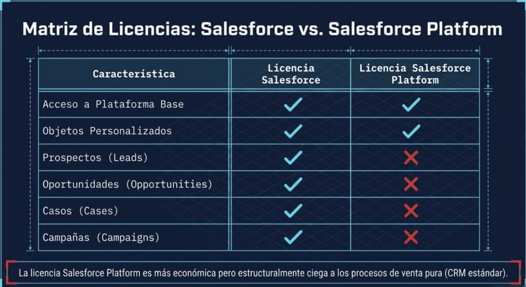

Para entender cómo interactúan los usuarios con la plataforma, primero debemos conocer las licencias. La licencia más común es la de Salesforce, pero también existe la Salesforce Platform, que es más restrictiva y no permite el acceso a objetos estándar clave como Prospectos (Leads), Oportunidades, Casos y Campañas.

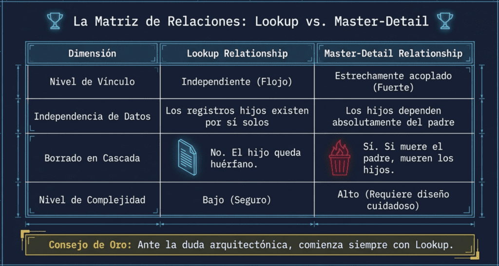

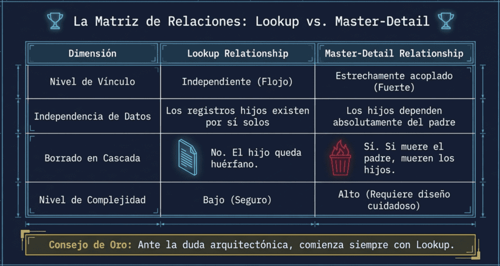

  • Lookup Relationship: Es una relación flexible. Si borras el registro «padre», el «hijo» permanece.
  • Master-Detail Relationship: Es una relación de dependencia total. Si se borra el registro principal (ej. un Alumno), se borran automáticamente todos sus registros relacionados (ej. sus Calificaciones) para evitar datos huérfanos.
