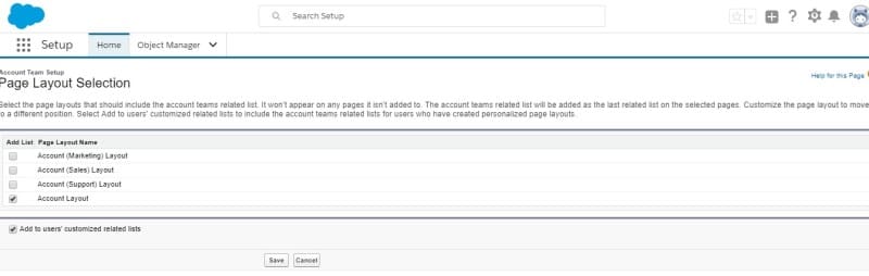

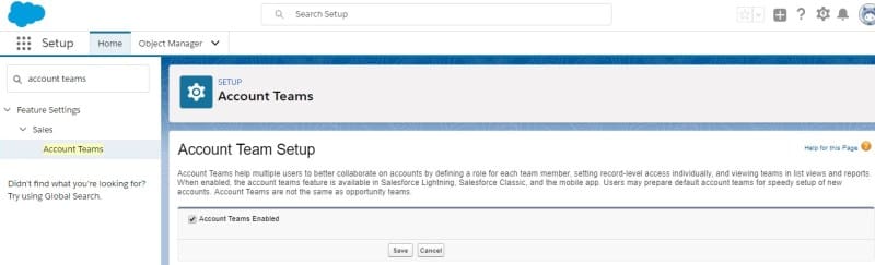

  1. En Configuración, ingrese Equipos de cuentas en el cuadro Búsqueda rápida y seleccione Equipos de cuentas .
  2. Haga clic en Habilitar equipos de cuentas .
  3. Seleccione la casilla de verificación Equipos de cuentas habilitados y haga clic en Guardar .
Seleccione la casilla de verificación Diseño de la cuenta para agregar la lista relacionada con el Equipo de la cuenta al diseño de la página.
Seleccione la casilla de verificación Agregar a las listas relacionadas personalizadas de los usuarios y haga clic en Guardar .

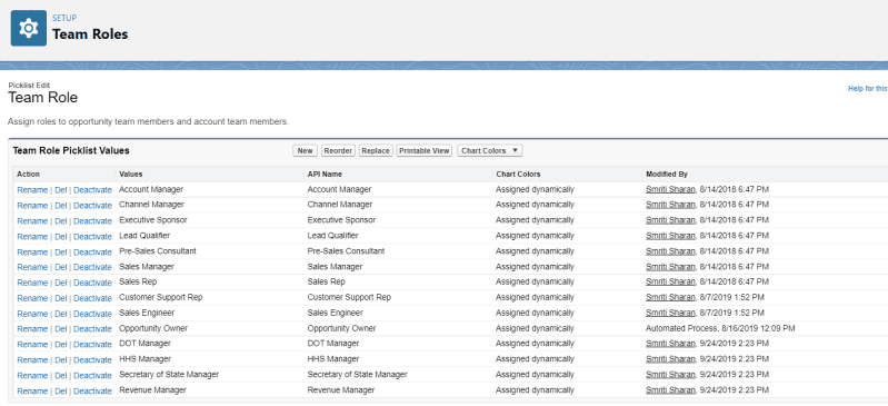

  1. Haga clic en Roles de equipo y haga clic en Nuevo .
  2. En el área de texto, ingrese estos valores de lista de selección, cada uno en una línea separada:
    • Gerente de cuentas
    • Calificador principal

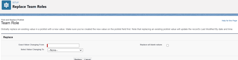

Reemplazar roles de equipo
Si desea reemplazar una regla de equipo del antiguo rol del equipo por uno nuevo, puede hacerlo haciendo clic en reemplazar rol del equipo.

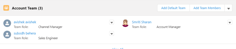

Ahora vaya a la página de detalles de la cuenta y seleccione relacionado. En la lista relacionada, verá Equipo de cuentas
Ahora vamos a agregar miembros del equipo de la cuenta. En este momento solo tenemos el propietario de la cuenta y nadie más está trabajando en la cuenta. Haga clic en Agregar miembros del equipo
Agregue el miembro del equipo y su función.
Si ve el acceso, esto depende de la configuración de uso compartido del objeto. Si el usuario es parte del equipo de la cuenta, al menos tendrá acceso de lectura a la cuenta. Las oportunidades, los casos y los contactos tienen acceso opcional según la configuración de uso compartido.
Ahora tenemos este equipo de cuentas

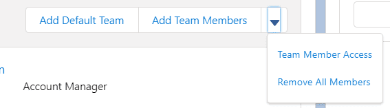

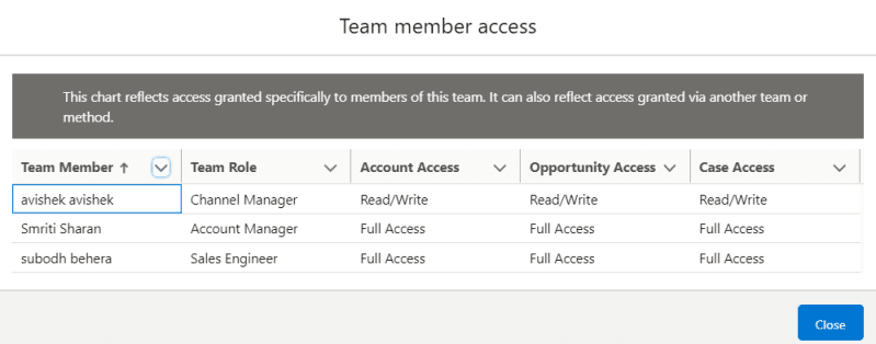

Para ver el acceso de los miembros del equipo existente. Haga clic en la flecha hacia abajo y haga clic en Acceso de miembros del equipo.

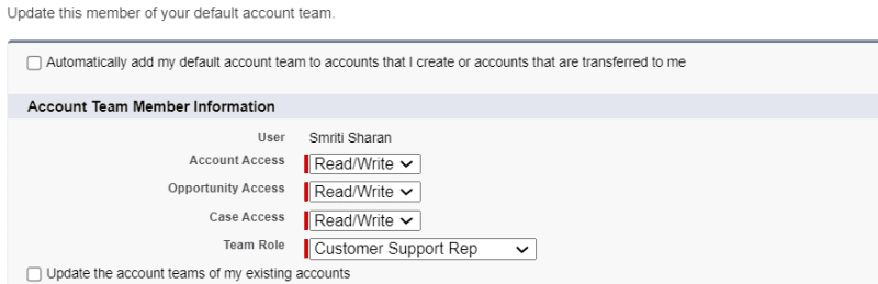

Otro concepto del que vamos a hablar es el de equipo por defecto. Por ejemplo, en mi empresa, soy jefe de cuenta y tengo otros tres miembros de la cuenta que trabajan conmigo. Entonces, sean cuales sean las cuentas de las que soy responsable, los cuatro trabajamos juntos. Ahora se crea una nueva cuenta y soy responsable de esa cuenta. También reúno a los tres miembros para que los cuatro trabajemos juntos. Entonces esos tres miembros siempre son parte de mi equipo de cuentas. Entonces, este equipo predeterminado se define a nivel de usuario.
Vaya a Configuración -> Detalles de usuario avanzados -> Equipo de cuentas
Puedes agregar un equipo predeterminado
Agregar automáticamente mi equipo de cuentas predeterminado a las cuentas que creo o las cuentas que se me transfieren: agregará automáticamente el equipo predeterminado para las cuentas asociadas a mí
Actualizar los equipos de cuentas de mis cuentas existentes: como dice el nombre, esta opción actualizará el equipo de cuentas de la cuenta ya existente.
Ahora vaya al registro de la cuenta -> Vaya a relacionado 🡪 Equipo de cuenta 🡪 Agregar equipo predeterminado
