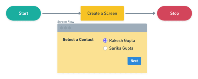

Hay algunas soluciones posibles para el escenario empresarial anterior. Pero usaré Screen Flow para resolver el requisito. La razón principal para seleccionar un flujo de pantalla es que queremos permitir que los usuarios proporcionen una entrada.
Antes de discutir la solución, permítame mostrarle un diagrama de un flujo de proceso a un alto nivel. Por favor, dedique unos minutos a revisar el siguiente diagrama de flujo y entiéndalo.

    3. Agregue un elemento de pantalla para capturar la entrada del usuario:
      1. Agregue un componente de botón de opción para mostrar el rol de contacto de la oportunidad actual.

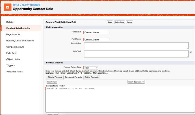

Paso 1: creación de un campo de fórmula personalizado en el objeto de función de contacto de oportunidad para mostrar el nombre del contacto
En el objeto Rol de contacto de oportunidad , cree un campo de fórmula llamado Nombre de contacto como se menciona en los pasos a continuación.
  2. En el Administrador de objetos, escriba Rol de contacto de oportunidad .
  4. Seleccione Fórmula como tipo de datos, luego haga clic en Siguiente .
  5. Ingrese Etiqueta de campo y haga clic en el botón Siguiente. Se completará el nombre de la API .
  6. Seleccione Texto como tipo de retorno de fórmula y, a continuación, haga clic en Siguiente .
  7. Ahora ingrese Contact.FirstName '&' & Contact.LastName en el Valor .
  8. Configure la Seguridad a nivel de campo para los perfiles , asegúrese de otorgar acceso de campo a los perfiles.
  9. Agregue este campo a Diseño de página .
  10. Haga clic en Guardar.

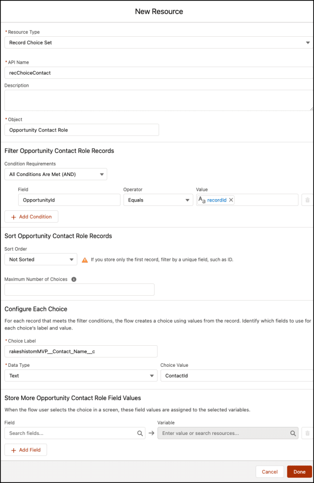

    2. En Seleccionar opciones
      1. Haga clic en + Nuevo recurso , se abrirá una ventana emergente para usted
      2. Tipo de recurso : conjunto de opciones de registro
      3. Nombre de API : recChoiceContact
      4. Objeto : Rol de contacto de oportunidad
      5. Filtrar registros de roles de contactos de oportunidades
        1. Fila 1:
          1. Campo: OpportunityId
          2. Operador : Igual que
          3. Valor: {! RecordOd}
      6. Configure cada opción
        1. Etiqueta de opción (seleccione un campo que genere una etiqueta para cada opción) : Nombre_contacto__c
        2. Tipo de datos (tipo de datos del valor de la elección) : texto
        3. Valor de elección (seleccione un campo cuyo valor desee almacenar cuando el usuario seleccione esta opción en tiempo de ejecución) : ContactId
      7. Haga clic en Listo
  3. Haz clic en Listo .
