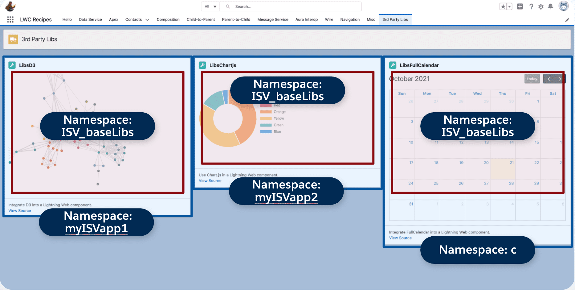

Mientras que Locker no permite que los componentes accedan a objetos estándar globales como ventana , documento y elemento (los reemplaza con versiones de envoltorio seguro de estos objetos), LWS sí lo permite y también restringe menos propiedades y funciones relacionadas con estos objetos. Para ver la lista completa de diferencias, compare LWS Distortion Viewer con Locker API Viewer para cada uno de estos tres objetos (más información sobre estas herramientas más adelante). Un beneficio adicional de trabajar con estos objetos estándar directamente es la alineación con los estándares y sintaxis familiares para los desarrolladores web, lo que lleva a una mayor productividad de los desarrolladores al hacer que el código y los registros de depuración sean más fáciles de trabajar.
Sin embargo, el mayor beneficio de LWS que permite el acceso a estos objetos globales es que desbloquea la capacidad de usar muchas bibliotecas de JavaScript de terceros populares que no eran compatibles con Locker. La siguiente imagen muestra tres bibliotecas de terceros populares, D3 , Chart.js y FullCalendar , que funcionan dentro de una organización de Salesforce. Esto no era posible antes de LWS debido a las restricciones de Locker. La imagen también ilustra los componentes de un espacio de nombres anidados o importados en componentes de varios otros espacios de nombres. Como recordatorio, LWS actualmente es solo para LWC mientras trabajamos para lanzar LWS para componentes Aura.

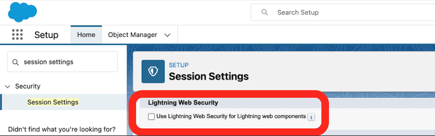

¿Cómo puedo activar LWS?
Vaya a Configuración → Configuración de sesión y habilite Usar Lightning Web Security para componentes web Lightning . Esto afecta a todos los componentes de LWC personalizados en su organización, incluidos aquellos en paquetes administrados.
En Spring '23, esta configuración cambiará para habilitar LWS para los componentes LWC y Aura en la organización. El nombre de la configuración cambiará a: "Usar seguridad web Lightning para componentes web Lightning (GA) y componentes Aura (beta)" para reflejar esto ( puerto seguro ).
