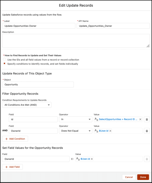

Paso 3: Agregar acción: actualizar registros
El siguiente paso es actualizar el propietario de la oportunidad seleccionada. Usaremos los registros de actualización   elemento.
  1. En Flow Designer, haga clic en el icono + y seleccione el elemento Actualizar registros .
  3. Para obtener información sobre cómo encontrar registros para actualizar y establecer sus valores, seleccione Especificar condiciones para identificar registros y establecer campos individualmente.
  4. Objeto : Oportunidad
  5. Seleccione Se cumplen todas las condiciones (Y) .
    1. Fila 1:
      1. Campo : Identificación
      2. Operador : En
      3. Valor : {!SelectOpportunities.recordIds}
    3. Fila 1:
      1. Campo : ID de propietario
      2. Operador : no es igual
      3. Valor : {!$Usuario.Id}
  7. Establecer valores de campo para los registros de oportunidad
    1. Fila 1:
      2. Valor : {!$Usuario.Id}
  8. Haga clic en Listo .
Al final, Edward's Flow se verá como la siguiente captura de pantalla:
