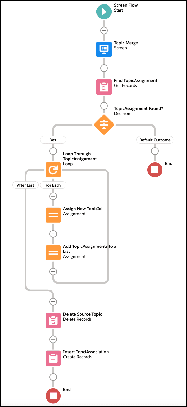

Antes de discutir la solución, permítame mostrarle un diagrama de un flujo de proceso a un alto nivel. Dedique unos minutos a revisar el siguiente diagrama de flujo y comprenderlo.

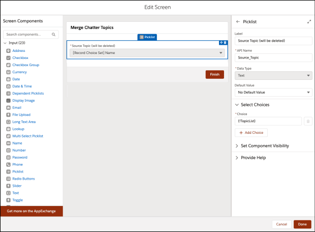

Paso 1.1.1: Flujo de Salesforce: agregue un componente de lista de selección para mostrar los temas (para el tema fuente)
  1. En la sección Entrada en Elemento de pantalla . Arrastre y suelte el componente Lista de selección en la pantalla.
    1. Ingrese un nombre en el campo Etiqueta; el nombre de la API se completará automáticamente.
    2. Tipo de datos : texto
    3. En Seleccionar opciones

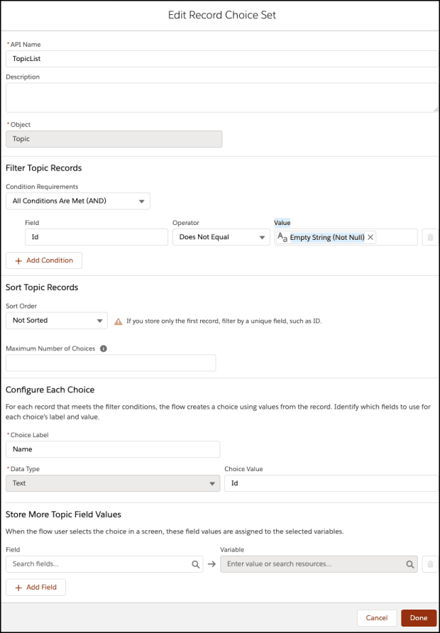

      1. Haga clic en + Nuevo recurso; se abrirá una ventana emergente para ti
      2. Tipo de recurso : conjunto de opciones de registro
      3. Nombre de API : TopicList
      4. Objeto : Tema
      5. Filtrar registros de temas
        1. Fila 1:
          1. Campo: Id
          2. Operador : No es igual
          3. Valor: {! $ GlobalConstant.EmptyString}
      6. Configure cada opción
        1. Etiqueta de elección : Nombre
        3. Valor de elección : Id
  3. Haga clic en Listo
  4. Haz clic en Listo .

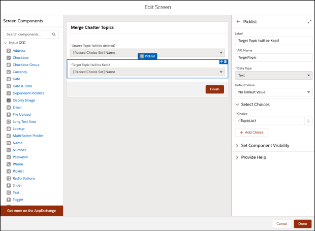

Paso 1.1.2: Flujo de Salesforce: agregue un componente de lista de selección para mostrar los temas (para el tema de destino)
      1. Opción : {! TopicList}

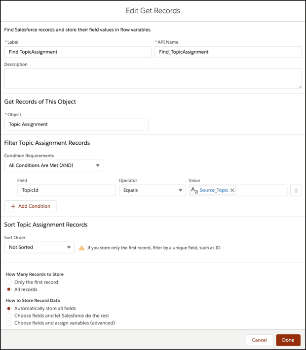

Paso 1.2: Flujo de Salesforce: agregar un elemento Obtener registro para buscar los registros, publicaciones y archivos asociados para el tema de origen
El siguiente paso es utilizar el objeto TopicAssignment para encontrar los registros asociados, las publicaciones y los archivos vinculados al tema de origen.
  1. En Caja de herramientas , seleccione Elemento .
  2. Arrastre y suelte el elemento Obtener registros en el diseñador de flujo.
  3. Ingrese un nombre en el campo Etiqueta; el nombre de la API se completará automáticamente.
  4. Seleccione el temaAsignación   objeto de la lista desplegable.
  5. SeleccioneSe cumplen todas las condiciones (Y) .
    1. Fila 1:
      1. Id: TopicId
      2. Operador: Igual a
      3. Valor: {! Source_Topic}
  7. Cuántos registros almacenar:
    1. seleccioneTodos los registros
  8. Cómo almacenar datos de registro:
    1. Elija la opción para almacenar todos los campos automáticamente.
  9. Haz clic enListo .

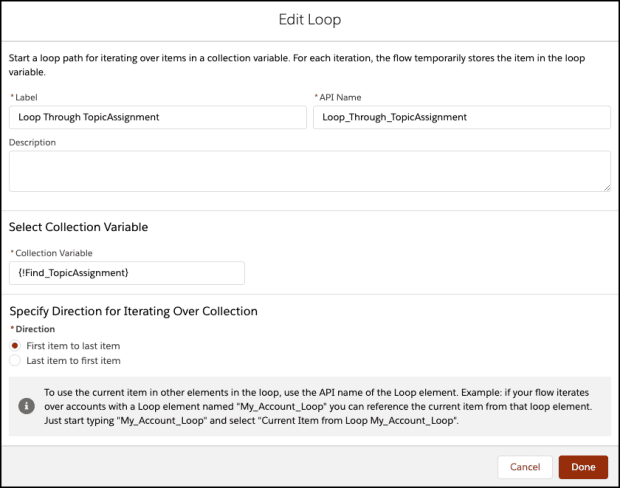

Paso 1.4: Flujo de Salesforce: agregue un elemento de bucle para recuperar registros de la variable de colección de registros (del paso 1.2)
  1. Arrastre y suelte el elemento Loop en el diseñador de flujo.
  2. Ingrese un nombre en el campo Etiqueta ( Asignación de tema en bucle) ; el nombre de la API se completará automáticamente.
  3. Para lavariable de colección, seleccione {! Find_TopicAssignment} .
  4. Para especificar la dirección para iterar sobre la recopilación   seleccione la opción Primer elemento al último elemento.
  5. Haz clic enListo .

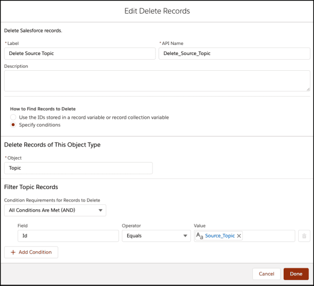

Paso 1.7: Flujo relámpago: agregue un elemento Eliminar registros para eliminar el tema de origen
El siguiente paso es eliminar el tema fuente. Para ello, arrastre y suelte el elemento Eliminar registros.
  1. Arrastre y suelte el elemento Eliminar registros en el diseñador de flujo.
  2. Ingrese un nombre en el campo Etiqueta; el nombre de la API se completará automáticamente.
  3. Para Cómo encontrar registros para eliminar, seleccione Especificar condiciones .
  4. Seleccione el tema   objeto de la lista desplegable.
    1. Fila 1:
      1. Campo: Id
  6. Haz clic en Listo .

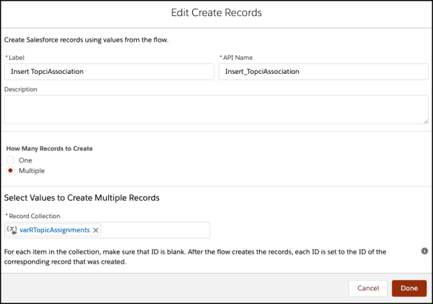

Paso 1.8: Flujo de Salesforce: agregar un elemento Crear registros para asociar registros, publicaciones y archivos del tema de origen al tema de destino
  2. Arrastre y suelte el elemento Crear registros en el diseñador de flujo.
  4. Para Cuántos registros crear, seleccione Múltiples.
  5. Colección de registros de mapas : {! varRTopicAssignments }
Al final, el flujo de Rachel se verá como la siguiente captura de pantalla (activé el diseño automático ) para este flujo:

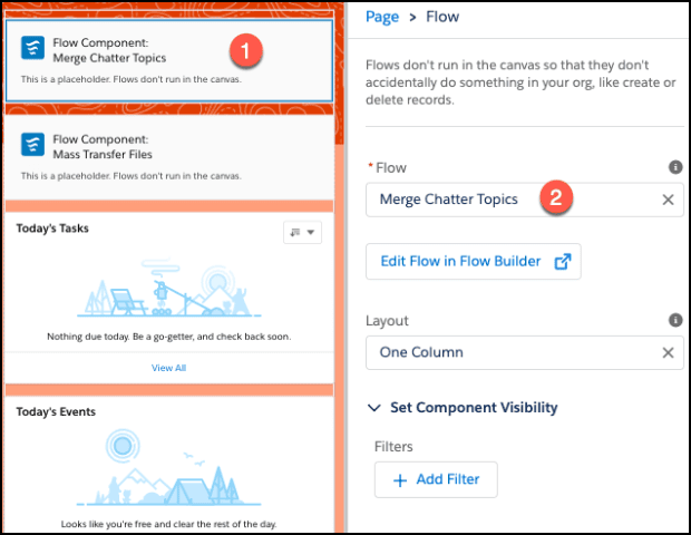

Paso 2: Agregar un flujo a la página de inicio de Lightning
El siguiente paso es distribuir un flujo a los usuarios de la aplicación Lightning Experience o Salesforce incrustándolo en una página de inicio de Lightning.
  2. En el cuadro Búsqueda rápida, escriba Lightning App Builder .
  3. Seleccione Lightning App Builder y luego haga clic en Editar junto a la página de inicio .
  4. Desde el panel Componentes Lightning a la izquierda, arrastre el componente Flow al lienzo de la página Lightning.
  5. Ingrese la siguiente información :
    1. Seleccione elflujoFusionar temas de Chatter
  6. Haz clic enListo.
Una vez que todo se vea bien, haga clic en el botón Guardar.

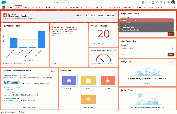

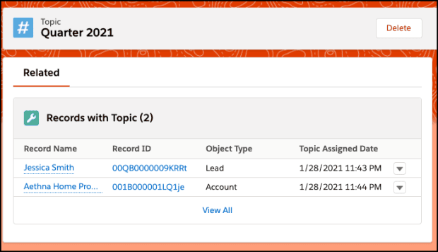

A partir de ahora, los usuarios de ventas pueden usar esta herramienta y combinar temas de conversación.
  1. Actualmente, hay dos registros asociados con el tema Trimestre de 2021 como se muestra en la siguiente captura de pantalla:
  2. Actualmente, hay un registro asociado con el tema Q12021, como se muestra en la siguiente captura de pantalla:
  3. Ahora use el flujo para fusionar el tema Trimestre de 2021 con Q12021 como se muestra en la siguiente demostración:
