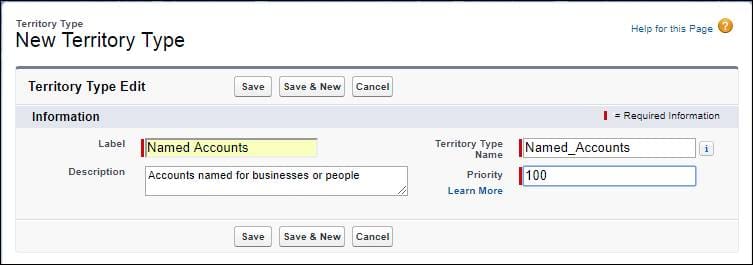

Ahora viene, prioridad de tipo de territorio
Por ejemplo, podemos decir que los territorios del cliente tienen una prioridad uno, el socio tiene una prioridad dos. En la imagen de arriba, le hemos dado prioridad 100 para la cuenta nombrada.
