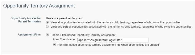

Filtro de asignación de territorio de oportunidad
Si queremos asignar oportunidades a territorios, solo entonces debemos implementar con este paso. Para la asignación de oportunidades, la lógica se da en la clase vértice, lo que nos ayudará a asignar las oportunidades a los territorios.
Salesforce ha proporcionado una clase de ápice de ejemplo para implementar en su documento. Podemos agregar la clase
Implementación de ejemplo de OpportunityTerritory2AssignmentFilter
La página Configuración de territorio con asignación de territorio de oportunidad basada en filtros habilitada
Excluir manualmente una oportunidad de la asignación de territorio basada en filtros
Podemos excluir una oportunidad específica de la asignación de territorio basada en filtros.
Para ello, debemos seleccionar una casilla de verificación en el registro de oportunidades. "Excluir de la lógica del filtro de asignación de territorio". Al seleccionar este campo, podemos excluir el registro de oportunidad de la asignación de territorio.
