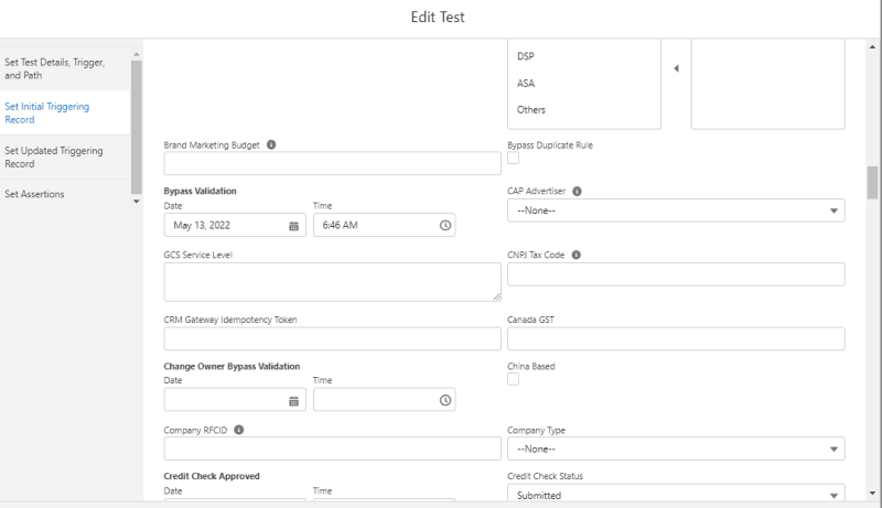

imagen.png Establecer registro de activación inicial/actualizado
Usando la función de búsqueda, podemos buscar el registro para usarlo como plantilla inicial. Tras la selección del registro, los campos se completan a partir del registro seleccionado. La prueba hereda los valores de campo del registro seleccionado. Sin embargo, podemos modificar los valores de estos campos antes de finalizar la prueba. La prueba no está vinculada a este registro pero contiene y utiliza sus valores de campo.

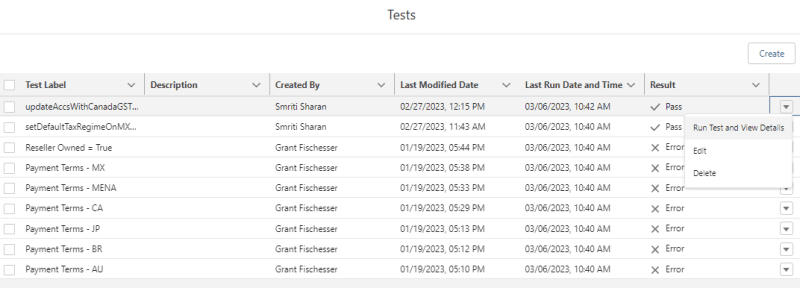

imagen.png Ejecutar prueba y ver detalles
Haga clic en el botón "Ver pruebas", seleccione el menú desplegable de la prueba de flujo que queremos ejecutar y seleccione Ejecutar prueba y ver detalles.

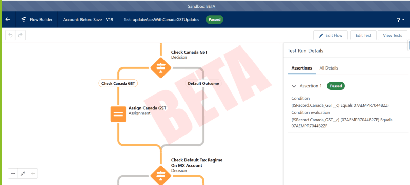

imagen.png La prueba de flujo se ejecuta y resalta el camino que tomó la prueba. Si necesitamos probar el flujo, simplemente podemos ejecutar la prueba. Ya no es necesario configurar los datos de prueba mediante programación. ¡Esto aumenta la eficiencia de las pruebas! Si necesitamos realizar una mejora en este flujo en el futuro, necesitaremos actualizar el registro de prueba asociado en consecuencia.
