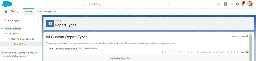

Vaya a Configuración> Inicio> Configuración de funciones> Análisis> Informes y paneles > Tipos de informes (escriba "Tipos de informes" en la barra de búsqueda).
Seleccione "Nuevo tipo de informe personalizado".

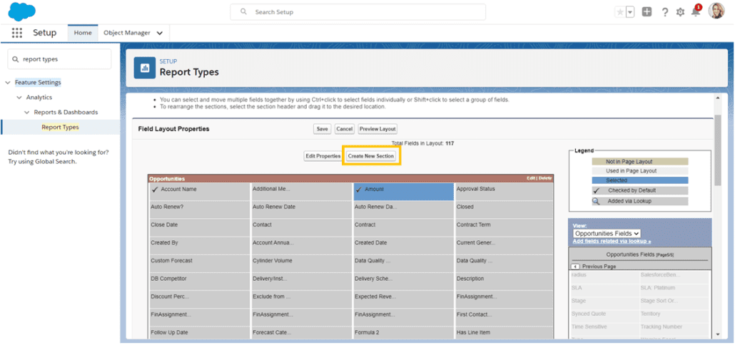

Para cambiar los campos que están disponibles, agregar secciones o cambiar el nombre de los campos, haga clic en "Editar diseño".
En la sección Propiedades de diseño de campo, puede seleccionar qué campos están disponibles arrastrándolos y soltándolos dentro y fuera del panel de campos disponibles en el lado derecho.
También puede cambiar el nombre de los campos o convertirlos en campos predeterminados, lo que significa que siempre se seleccionan automáticamente como campos de detalle cuando se crea un informe.
Para hacer esto, haga doble clic en cualquier campo, cambie el campo "Mostrar como" para cambiar el encabezado de la columna o marque "Marcado por defecto" para incluir siempre el campo.

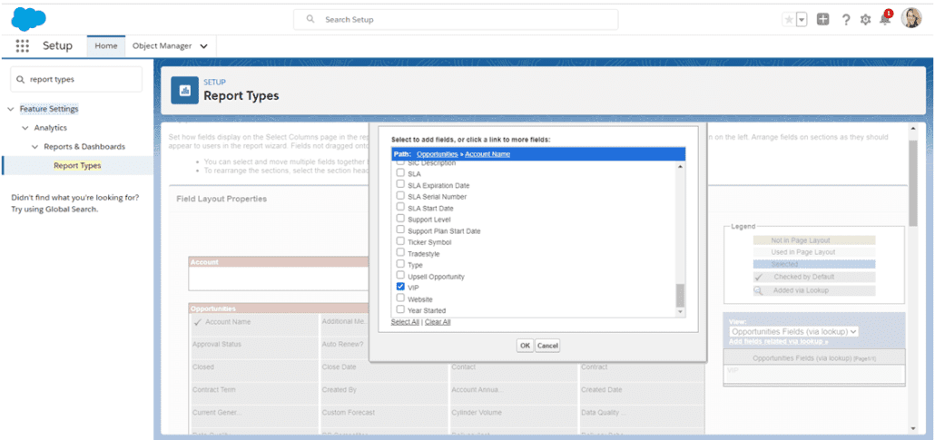

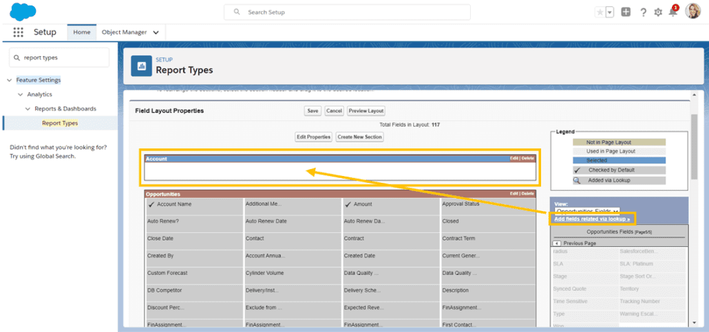

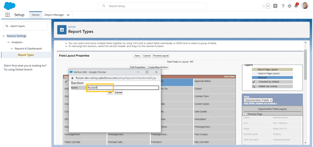

Podemos dividir nuestro informe en secciones. En este ejemplo, agregaremos algunos campos de la Cuenta relacionada, por lo que crearemos una nueva sección para albergar estos campos llamada "Cuenta". Haga clic en "Crear nueva sección" y asígnele un nombre.
Agregaremos campos a nuestra nueva sección haciendo clic en "Agregar campos relacionados mediante búsqueda".
Seleccionaremos nuestros campos de Cuenta y haremos clic en "Aceptar".

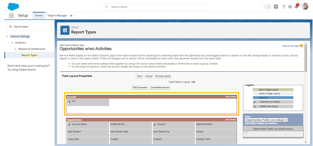

Luego podemos arrastrar el nuevo campo a la sección Cuenta que creamos anteriormente.
Haga clic en "Guardar" y nuestro nuevo tipo de informe personalizado de Salesforce está listo.

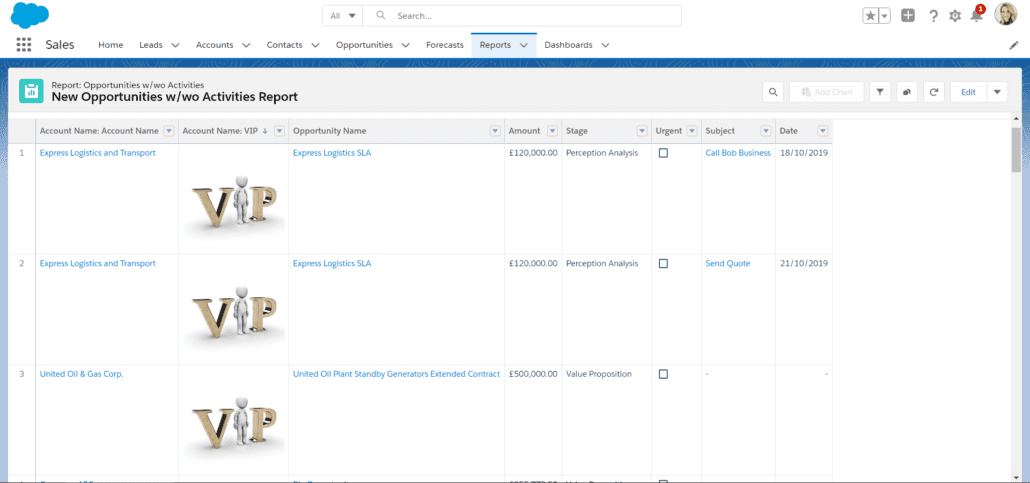

El resultado
Hemos creado un informe que destaca fácilmente a los clientes VIP con Oportunidades, con o sin Actividades. Rápidamente podemos ver que tenemos una oportunidad con United Oil & Gas Corp que no tiene actividades relacionadas, a pesar de que es un cliente VIP. Con este tipo de informes avanzados, podemos identificar problemas potenciales rápidamente y resolverlos de manera proactiva antes de que se intensifiquen.
