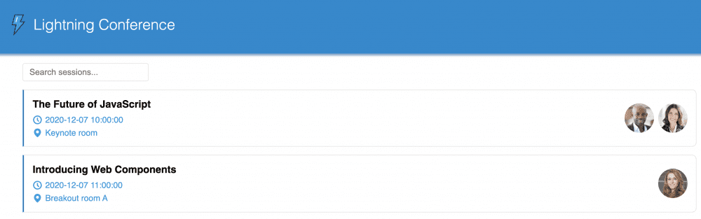

Node.js es ideal para crear aplicaciones web, especialmente API. Entonces, para su primer proyecto, creará una API para una aplicación Lightning Web Components. Para crear la API, deberá invertir algo de tiempo en Trailhead (¡y obtener una nueva insignia en su perfil!), Donde hay un gran proyecto que le enseñará cómo crear una aplicación web utilizando Lightning Web Components Open. Fuente . Adelante, trabaje en ese primer proyecto y vuelva aquí cuando esté listo; construirá la API utilizada en ese proyecto para servir los datos de la sesión, y luego la implementará en Heroku .
Aplicación de código abierto Lightning Web Component implementada en Heroku
Es posible que haya notado que al crear el módulo de servicio de datos de este proyecto, se le dio una URL ( https://conference-lwc-app.herokuapp.com/api/sessions ). Si realiza una solicitud HTTP GET a esa URL, obtendrá una respuesta JSON con los datos que se mostrarán en la interfaz de usuario, pero el proyecto no le enseña de dónde provienen estos datos o cómo construir ese servicio de API. Bueno, hoy aprenderá cómo crear una aplicación Node.js que servirá esos datos a su aplicación LWC OSS.

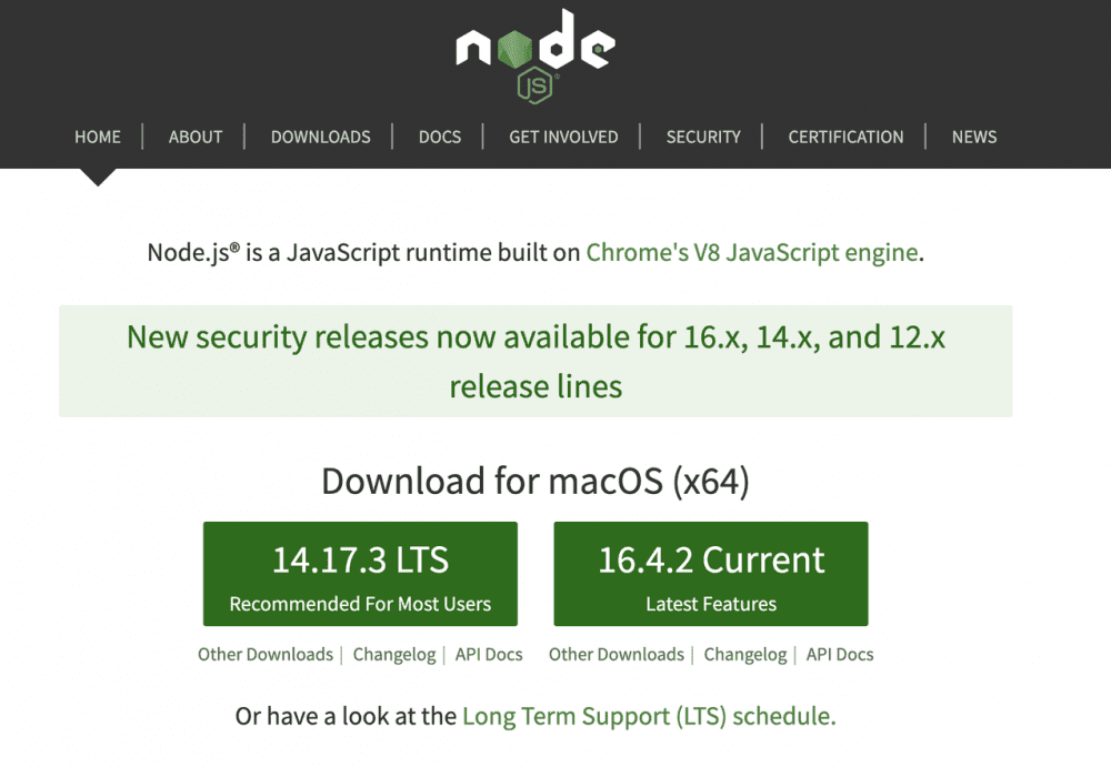

Node.js es un tiempo de ejecución de JavaScript multiplataforma y puede instalarlo en Windows, Linux y MacOS. Hay varias formas de instalar Node en el sistema operativo que elija. Aquí hay un par de opciones:
Instalador oficial
Para obtener el instalador oficial, puede ir al sitio web oficial de Node.js y descargar el instalador para su sistema operativo. Se recomienda utilizar siempre el canal de lanzamiento LTS (Long Term Support) para proyectos que irán a producción; el canal actual es bueno para el aprendizaje y la experimentación.

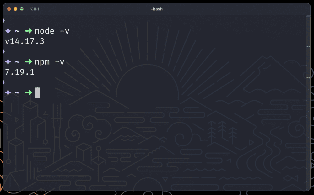

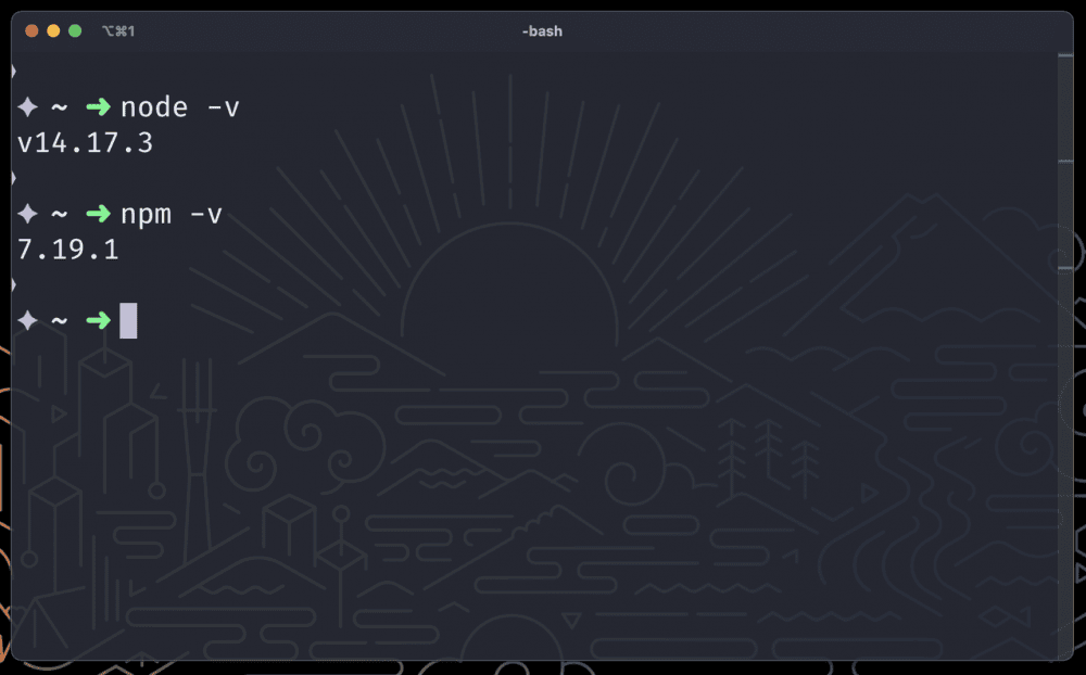

Esto instalará la última versión de Node.js en su sistema operativo, antes de continuar, asegurémonos de que instaló Node.js correctamente en su computadora ejecutando los siguientes dos comandos desde su terminal:
Salida de la versión de nodo y npm
El node es el que usará para ejecutar sus aplicaciones, y también se puede usar como un REPL (bucle de lectura-evaluación-impresión) para evaluar expresiones de JavaScript en su terminal. El npm es el que usará para interactuar con el ecosistema Node y JavasScript, y con esto, podrá instalar dependencias de terceros, arrancar sus proyectos Node.js y ejecutar scripts, como test , build , y start , dentro de su proyecto. Hay un excelente artículo de Philippe de Ozil que explica scripts personalizados en un proyecto Node.js.

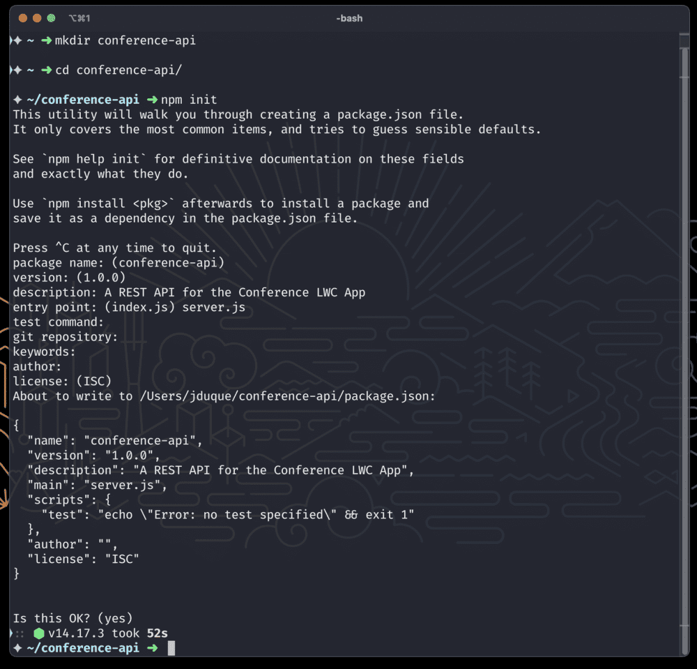

Comencemos creando una carpeta para su proyecto (puede llamarlo conference-api ) y luego dentro de esa carpeta, ejecute el siguiente comando para inicializar un proyecto npm:
 npm init
Este comando hará algunas preguntas sobre su proyecto, como el name , la version , la description , etc., y luego creará un package.json , un archivo descriptor que contiene información de metadatos y dependencias sobre su proyecto Node.js.
Creación del proyecto Node.js desde la línea de comandos

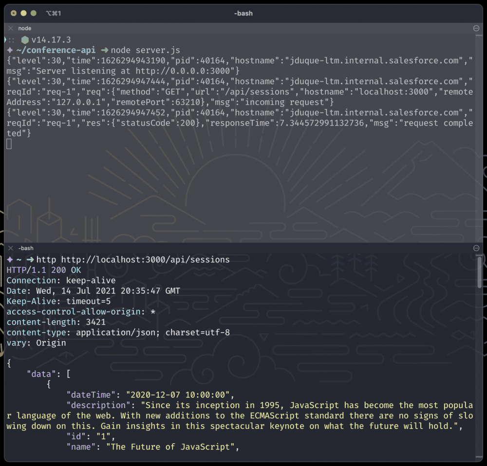

Y ahora, server.js el servidor ejecutando server.js y hagamos una solicitud HTTP a https://localhost:3000/api/sessions .
Aplicación web Node.js que se ejecuta localmente con una solicitud HTTP
Para la solicitud HTTP, estoy usando HTTPie , un cliente HTTP fácil de usar para su terminal, pero puede realizar la solicitud desde su navegador web favorito.

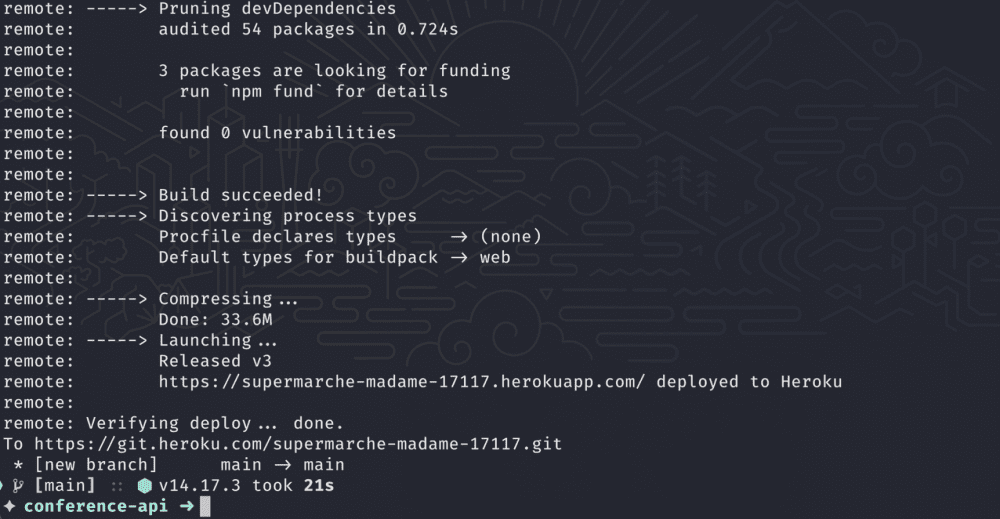

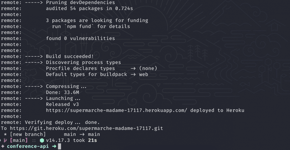

Y para implementar, deberá enviar su código a Heroku ejecutando:
 git push heroku principal
Si todo salió bien, obtendrás algo como esto:
Aplicación Node.js implementada en Heroku
Y eso es todo: ha vuelto a crear la API a partir del proyecto de inicio de ruta de código abierto Build Your First Application con Lightning Web Components utilizando Node.js y Fastify y la ha implementado en Heroku. Ahora puede cambiar la URL del proyecto LWC por la que acaba de implementar.
