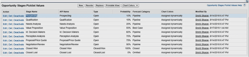

Hay varias etapas de oportunidad pero en el nivel alto se cierra (se pierde y se gana) y se abre. En etapa abierta hay muchas etapas.
Probabilidad: aumentó según el escenario. La oportunidad abierta puede ser de cualquier etapa como prospección o calificación. Pero cuanto más avanzamos, más probabilidades aumentan, es decir, el interés del cliente en el producto aumenta con cada etapa.
Categoría de pronóstico : hay canalización, mejor caso, cerrado, omitido.
  • Pipeline: Pipeline significa que el cliente se encuentra en las primeras etapas del proceso de compra.
  • Mejor caso- Mejor caso significa que hay trabajo por hacer para promover estas oportunidades.
  • Comprometerse: el plan de cierre va bien en estas oportunidades
  • Cerrado – Se ganan oportunidades cerradas. No se requiere ningún esfuerzo de ventas adicional para cerrar el trato o estar seguro de los ingresos por ventas.
  • Omitidas: las oportunidades se establecen en Omitidas cuando se pierden o califican.
Modificación de categorías de pronóstico estándar
Podemos editar la categoría y la probabilidad de cada etapa en función del caso de uso empresarial.

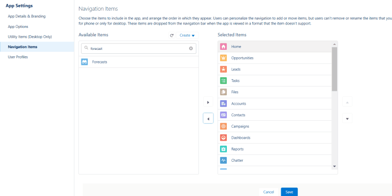

Agregar una pestaña de pronósticos
En el cuadro Búsqueda rápida-> ingrese Administrador de aplicaciones -> Seleccionar Administrador de aplicaciones-> haga clic en la acción rápida Editar para su aplicación Lightning-> Mover pronósticos de la columna Disponible a la columna Seleccionado y luego guarde los cambios.
En la lista desplegable Configuración de pestañas, seleccione Predeterminado activado y luego guarde los cambios.

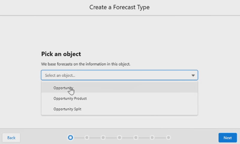

Vaya a configuración-> busque tipos de pronóstico en búsqueda rápida-> Crear tipo de pronóstico
Pronóstico basado en qué objeto:
  • Oportunidad: según la cantidad / cantidad
  • Producto de oportunidad: se utiliza para la agrupación de familias de productos.
  • División de oportunidades: requiere previsión de división de oportunidades
Por ahora, seleccionaremos el objeto de oportunidad y haremos clic en siguiente

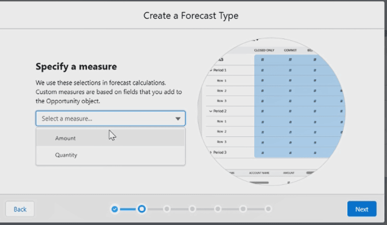

La previsión se realiza por cantidad o cantidad
La siguiente imagen muestra que el pronóstico se ejecutará en función de la fecha de cierre de la oportunidad, es decir, todo el cálculo se basará en esta fecha.

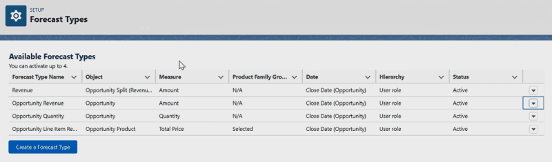

Una vez que cree el tipo de pronóstico, aparecerá en la lista como en la imagen de abajo.

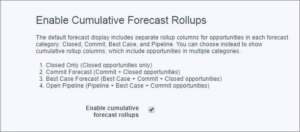

Puede elegir entre dos formas de mostrar cómo las oportunidades se acumulan en pronósticos:
Categoría de pronóstico única: las oportunidades de cada categoría de pronóstico en pronósticos separados para cada categoría.
Pronóstico acumulativo: oportunidades de múltiples categorías de pronóstico en pronósticos acumulativos.
Establecer un intervalo de fechas de previsión predeterminado
La página de previsiones muestra previsiones para meses o trimestres individuales y un rango de meses o trimestres, según la configuración que elija.
La página Configuración de pronósticos con Habilitar paquetes acumulativos de pronósticos seleccionados
