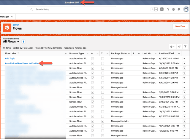

Pamela Kline trabaja como administradora de sistemas en Universal Containers. Ha desarrollado un flujo ( Introducción a Salesforce Flow – Parte 50 (Dar la bienvenida a nuevos usuarios de forma predeterminada – ¡Sígalos automáticamente en Chatter!) ) En su patio de recreo de Trailhead y ha terminado con las pruebas. Ahora, quiere implementar el flujo en su UAT Sandbox.

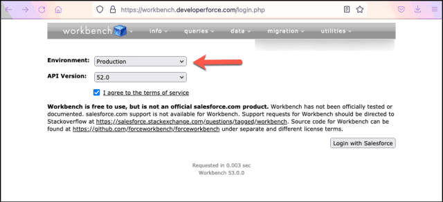

  3. El siguiente paso es recuperar el paquete o el conjunto de cambios utilizando workbench.

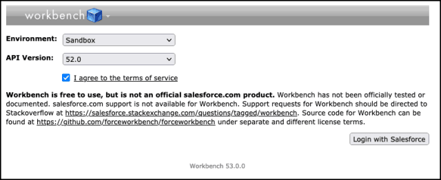

    1. Abra Workbench e inicie sesión con su nombre de usuario y contraseña de Trailhead playground.
    2. Asegúrese de haber seleccionado la opción Producción para el entorno.
    3. Vaya a la pestaña Migración y seleccione la opción Recuperar.

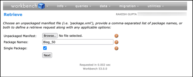

    4. Recuperar
      1. Nombres del paquete : Blog_50
      2. Paquete único : comprobar
    5. Haga clic en Siguiente .

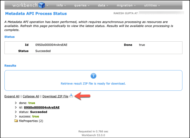

    6. Haga clic en Recuperar .
    7. Haga clic en Descargar archivo zip y seleccione su escritorio como el lugar para guardar el archivo para que sea fácil de encontrar más adelante.
    8. Al final, cierre la sesión del Workbench .

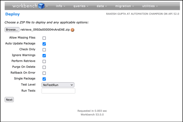

  4. El último paso es cargar el paquete en UAT Sandbox de Pamela.
    1. Abra Workbench e inicie sesión con su nombre de usuario y contraseña de UAT Sandbox.
    2. Asegúrese de haber seleccionado la opción Sandbox for Environment.
    3. Vaya a la pestaña Migración y seleccione la opción Implementar.
    4. En implementación
      1. Examinar : seleccione el archivo ZIP de su escritorio
      2. Paquete de actualización automática : comprobar
      3. Paquete único : comprobar
      4. Ignorar advertencias : marcar
      5. Nivel de prueba : NoTestRun

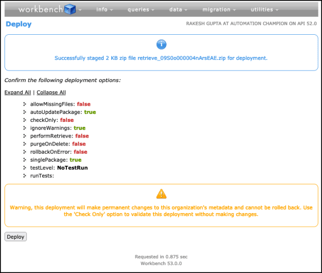

    6. Confirme todas las opciones de implementación haciendo clic en el botón Implementar .

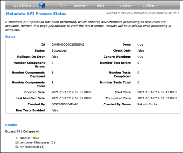

    7. Espere a que se complete el proceso.
    8. Después de una implementación exitosa , recibirá el mensaje que se muestra en la siguiente captura de pantalla.
