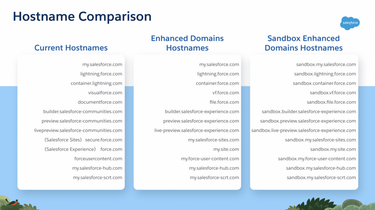

¿Qué nombres de host están cambiando?
El nuevo conjunto de nombres de host de Salesforce se conoce como dominios mejorados .
Para obtener una lista completa de los formatos de dominio que cambian con los dominios mejorados, consulte el artículo de ayuda de Salesforce: El formato de URL de mi dominio cambia cuando habilita los dominios mejorados .
