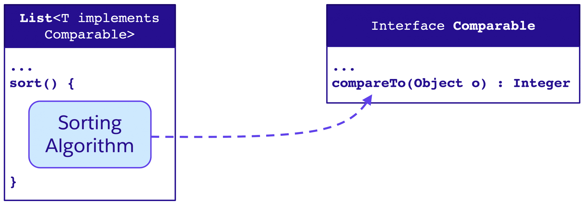

Trabajar con la interfaz comparable
List.sort trabaja con elementos List que implementan la interfaz Comparable . La interfaz especifica un método único: compareTo que es llamado por el algoritmo de ordenación de listas para ordenar elementos.
compareTo devuelve un número entero con los siguientes valores:
  • 0 si this instancia y objectToCompareTo son iguales
  • > 0 si this instancia es mayor que objectToCompareTo
  • <0 si this instancia es menor que objectToCompareTo
