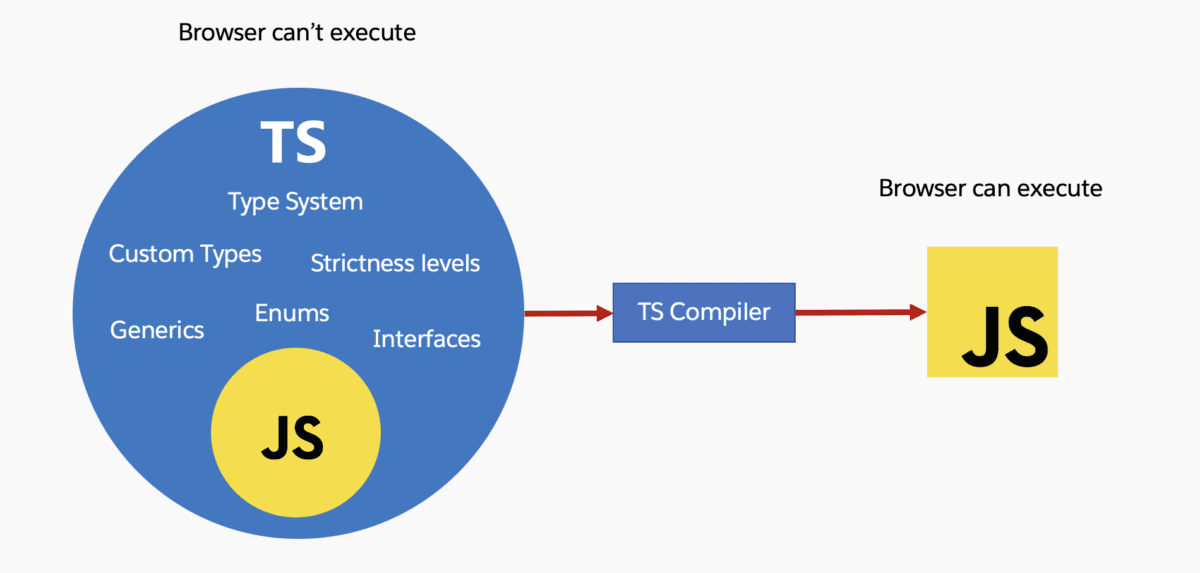

¿Qué es TypeScript?
TypeScript es JavaScript fuertemente tipado (JS). Ofrece todas las características de JavaScript y una capa adicional en la parte superior: el sistema de tipos de TypeScript. TypeScript no puede ejecutarse por sí solo; en cambio, el código TypeScript cumple con JavaScript basado en estándares.
¿En qué se diferencia de JavaScript?
JavaScript es un lenguaje de escritura dinámica , lo que significa que debe ejecutarse para confirmar que la lógica empresarial funciona como se espera. Por ejemplo, debido a la coerción de tipo, el resultado puede ser diferente de lo que espera. TypeScript, por otro lado, ofrece funciones como escritura estática y un compilador que lo ayudan a detectar errores durante el tiempo de compilación, que de otro modo aparecerían durante el tiempo de ejecución. Esto podría incluir errores tipográficos, errores tipográficos, uso de métodos incorrectos, funciones no llamadas, errores lógicos básicos, fallas sin excepción, verificaciones nulas e indefinidas, etc. TypeScript también ofrece funciones adicionales, como genéricos, interfaces y enumeraciones, que fomentan el diseño adecuado y guían a los desarrolladores durante el desarrollo y la refactorización del código. Cubriremos algunas de estas características más adelante en esta publicación de blog.

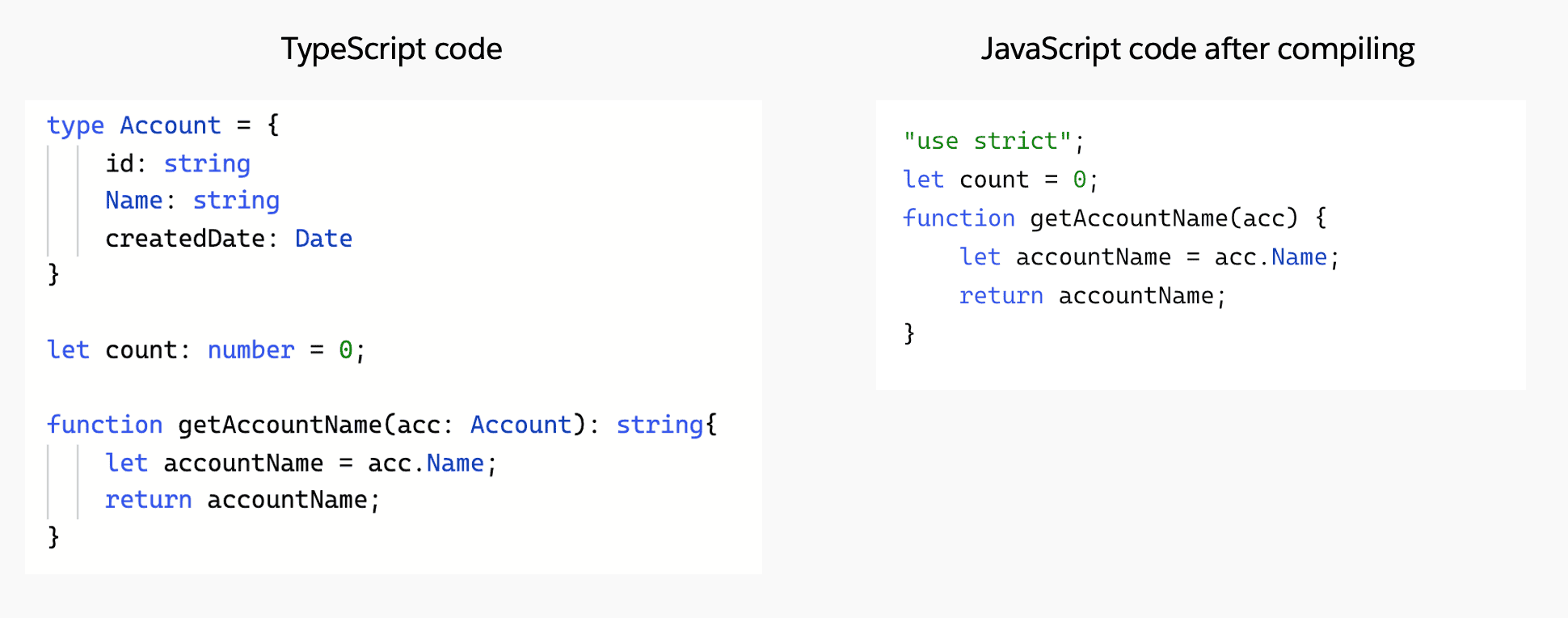

Durante el proceso de compilación, la mayor parte de la información de tipo se elimina, con algunas excepciones que analizaremos más adelante en esta publicación de blog. A continuación se muestra un ejemplo que muestra el código JavaScript compilado para un código TypeScript determinado.
Sin embargo, es importante tener en cuenta que el compilador de TypeScript no modifica el comportamiento o la lógica del tiempo de ejecución de su código JavaScript.
Tome este código TypeScript por ejemplo. Contiene una función printValue que registra un valor que se le envía. El tipo del parámetro val se establece en string . Este fragmento de código arroja un error de tiempo de compilación en la línea 6 porque estamos tratando de asignar un valor booleano a una cadena.
Sin embargo, una vez compilado, así es como se ve el archivo JavaScript resultante. No se genera ningún código adicional que imponga la asignación del parámetro val solo a valores de string . Por lo tanto, la línea 6 se ejecutaría sin errores durante el tiempo de ejecución.
Quizás se pregunte: ¿cómo se generó el archivo JavaScript si hubo un error en tiempo de compilación? Este es el comportamiento predeterminado del compilador, que genera los archivos JavaScript aunque haya errores de tipo. Puede configurar el indicador --noEmitOnError (consulte los documentos ) al ejecutar el compilador para evitar que esto suceda.
