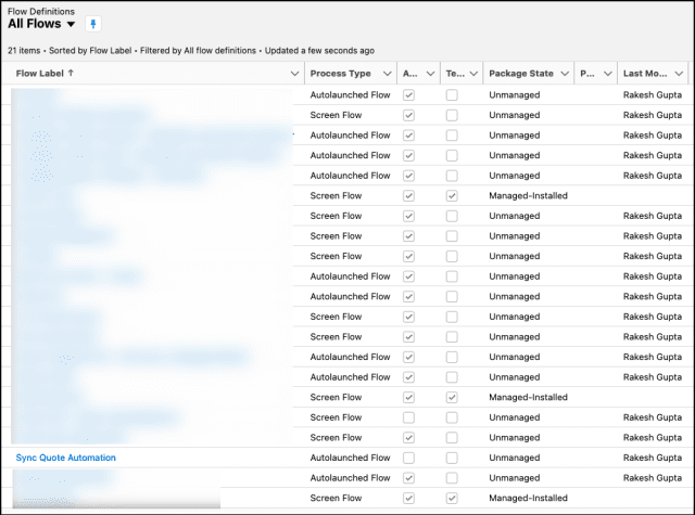

Pamela Kline trabaja como administradora de sistemas en Universal Containers (UC). Ha desarrollado la sincronización automática de presupuestos aceptados con el flujo de oportunidades en la zona de pruebas. Recibió la señal verde del equipo de pruebas. Ahora quiere implementar este flujo en producción.
Una vez que hayamos terminado con el desarrollo de flujo o proceso , el siguiente paso es implementarlo . Hay muchas formas de implementarlo o distribuirlo . Son los siguientes

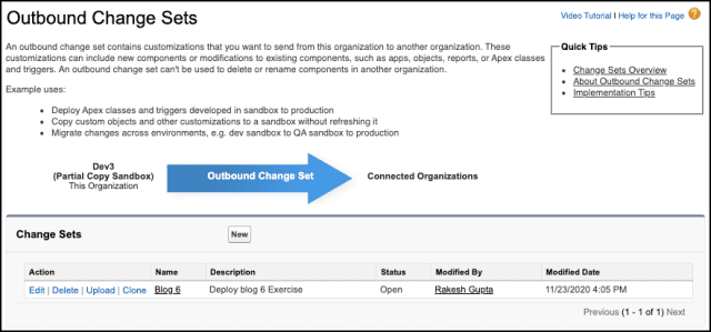

Paso 1: crear un conjunto de cambios salientes
- Primero inicie sesión en Sandbox Org con su cuenta.
- En el cuadro Búsqueda rápida, escriba Conjuntos de cambios salientes .
- Seleccione O utbound conjuntos de cambios, a continuación, haga clic en Nuevo.
- Nombre el conjunto de cambios salientes.
- Como práctica recomendada, introduzca siempre una descripción .
- Haga clic en Guardar .

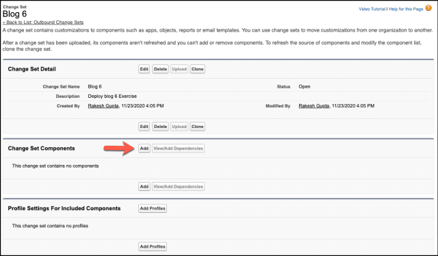

Paso 2: agregar componentes al conjunto de cambios salientes
El siguiente paso es agregar componentes al conjunto de cambios de salida.
- En la lista de conjuntos de cambios , haga clic en el nombre ( Blog 6 ) de un conjunto de cambios.
- Agregar componentes para cambiar el conjunto
- Haga clic en Agregar para agregar componentes.

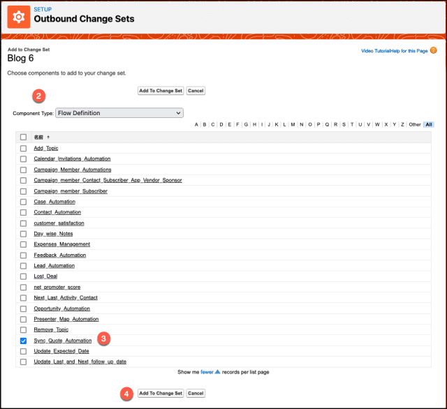

- Elija el tipo de componente , en este escenario, elija las Definiciones de flujo.
- Seleccione los componentes Sync_Quotes_Automation. Al final, haga clic en Agregar al conjunto de cambios .
- Opcionalmente, haga clic en Ver / Agregar dependencias para agregar componentes dependientes.

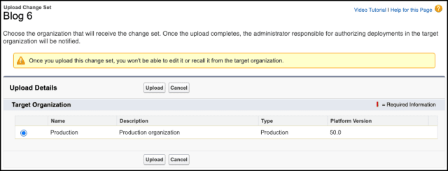

Paso 3: Cargue un conjunto de cambios salientes
El siguiente paso es cargar el conjunto de cambios de salida a producción.
- En la lista Conjuntos de cambios , haga clic en Cargar junto al conjunto de cambios del Blog 6 para cargar.
- Seleccione la Organización de destino, es decir, Producción para enviar el conjunto de cambios.
- Haga clic en Cargar .
Una vez que se haya completado la carga, recibirá un correo electrónico para confirmar la finalización de la carga de su Conjunto de cambios.

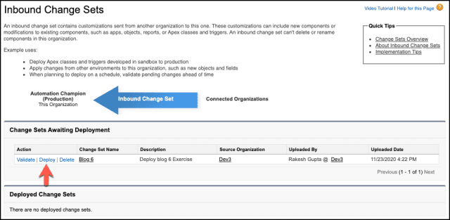

Paso 4: Implementar el conjunto de cambios entrantes
- Primero inicie sesión en Production Org con su cuenta.
- En el cuadro Búsqueda rápida, escriba En conjuntos de cambios enlazados y , a continuación, seleccione En conjuntos de cambios enlazados .
- En la lista Conjuntos de cambios , haga clic en Implementar junto al conjunto de cambios del Blog 6 para implementar.
- Elija la opción de prueba adecuada para su organización.
- Haga clic en Implementar .
