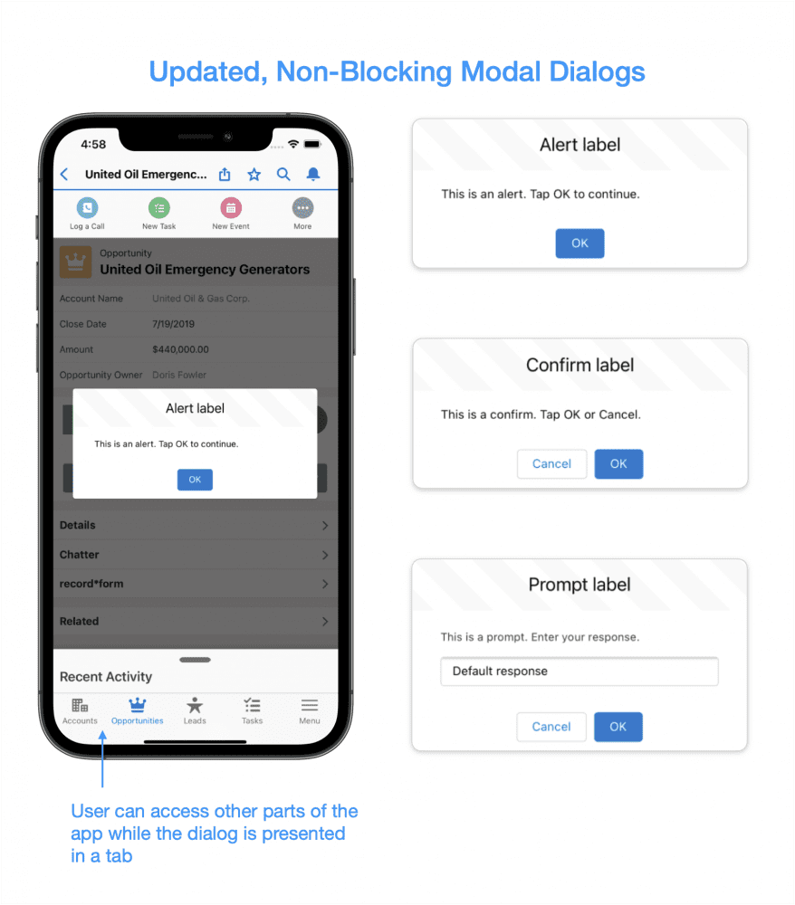

La aplicación móvil Salesforce en iOS y Android podrá invocar y mostrar los nuevos cuadros de diálogo de alerta, indicación y confirmación. Sin embargo, existe una diferencia de comportamiento importante que podría afectar sus flujos de trabajo.
Los cuadros de diálogo anteriores en dispositivos móviles son cuadros de diálogo de bloqueo, que requerían que un usuario interactuara con el aviso o lo descartara para continuar usando cualquier otra parte de la aplicación. Estos son cuadros de diálogo a nivel del sistema operativo y se ven y se sienten diferentes entre iOS y Android.
Los nuevos cuadros de diálogo no bloquean la aplicación; en cambio, solo bloquean la página en la que se presentan. Es posible que el usuario navegue a una sección diferente de la aplicación móvil Salesforce mientras se presenta un cuadro de diálogo de alerta, aviso o confirmación. Estos nuevos cuadros de diálogo se muestran en un dispositivo iOS en estos ejemplos, pero son idénticos en estilo y presentación en dispositivos Android.
Los cambios en la experiencia del usuario siempre son mejores si se comunican claramente a la base de usuarios. Si ha utilizado los cuadros de diálogo basados en el sistema anteriormente, querrá asegurarse de comunicar este cambio clave en el comportamiento de la aplicación a sus usuarios antes de implementarlo.
