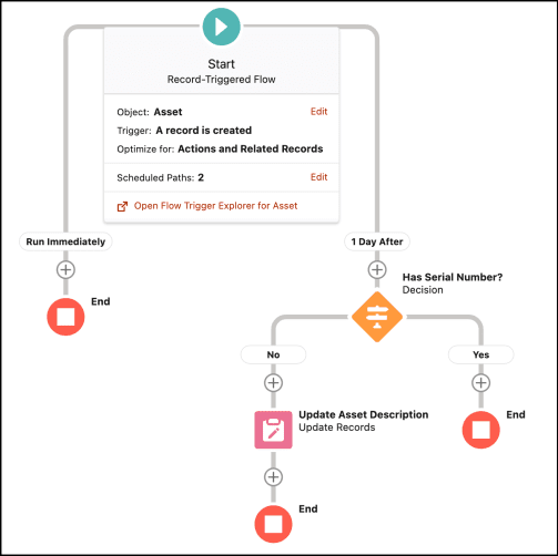

Antes de discutir la solución, permítame mostrarle un diagrama de un flujo de proceso de alto nivel. Dedique unos minutos a repasar el siguiente diagrama de flujo y compréndalo.
Hay 4 pasos para resolver el requisito empresarial de Corey mediante Record-Triggered Flow . Debemos:
  2. Agregar una ruta programada
  3. Agregue un elemento de Decisión para verificar si el campo Número de serie está en blanco
  4. Agregue un elemento Actualizar registros para actualizar la descripción del activo

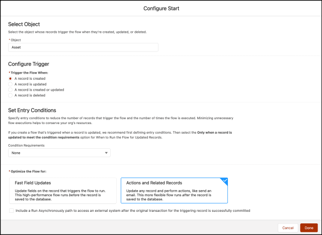

  4. Seleccione el flujo activado por registro opción, haga clic en Crear y configure el flujo de la siguiente manera:
    1. Objeto : Activo
    2. Activar el flujo cuando : se crea un registro
  5. Haga clic en Listo .

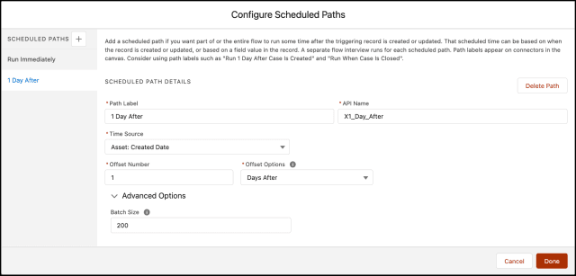

El propósito de usar una ruta programada es actualizar la descripción del activo después de 1 día.
  1. En Inicio , seleccione Agregar rutas programadas (opcional) .
  2. En RUTAS PROGRAMADAS, haga clic en Nueva ruta programada .
  3. En Detalles de rutas programadas ,   ingrese la etiqueta , el nombre de la API se completará automáticamente.
  4. Hora Origen: Activo: Fecha de creación
  5. Número de compensación: 1
  6. Opciones de compensación: Días después
  7. Opciones avanzadas
    1. Tamaño del lote : 200
  8. Haga clic en Listo .

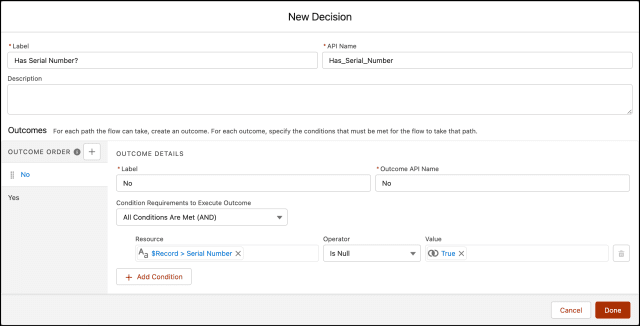

Paso 3: usar el elemento de decisión para verificar si el número de serie está en blanco
Ahora usaremos el elemento Decisión para verificar si el número de serie del activo está en blanco.
  1. En Flow Designer, debajo del nodo 1 día después , haga clic en el icono + y seleccione el elemento Decisión .
    1. Fila 1:
      1. Recurso : {!$Record.SerialNumber}
      2. Operador : Igual

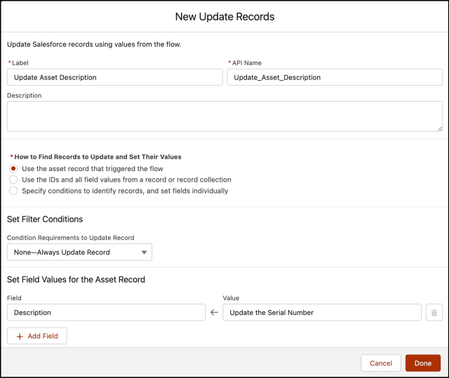

Paso 4: agregar acción – actualizar registros
El siguiente paso es actualizar la descripción del activo. Usaremos los registros de actualización   elemento.
  1. En Flow Designer, debajo del nodo No , haga clic en el icono + y seleccione el elemento Actualizar registros .
  3. Para obtener información sobre cómo encontrar registros para actualizar y establecer sus valores, seleccione Usar el registro de activos que activó el flujo.
  4. Seleccione Ninguno: Actualizar siempre el registro .
  5. Establecer valores de campo para los registros de oportunidad
    1. Fila 1:
      1. Campo : Descripción
      2. Valor : actualizar el número de serie
  6. Haga clic en Listo .
Al final, Corey's Flow se verá como la siguiente captura de pantalla: Una vez que todo se vea bien, realice los siguientes pasos:

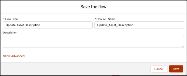

  1. Haga clic en Guardar .
  2. Ingrese la etiqueta de flujo , el nombre de la API se completará automáticamente.
  4. Versión de API para ejecutar el flujo : 54
  5. Etiqueta de entrevista : Actualizar descripción de activo {!$Flow.CurrentDateTime}
  6. Haga clic en Guardar .

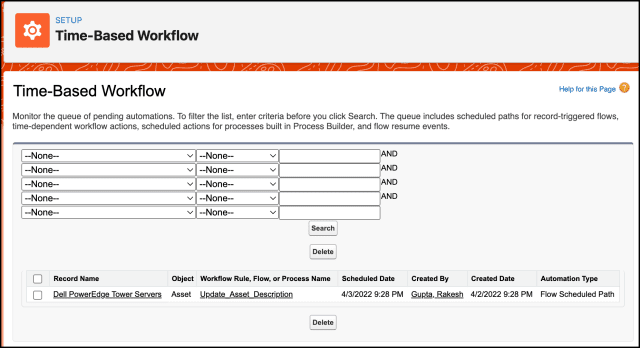

Supervise el flujo de su programación
Para monitorear los flujos que están programados, navegue a la siguiente ruta:
  1. Vaya a Configuración (icono de engranaje) | Ambientes | Monitoreo | Flujo de trabajo basado en el tiempo .
  2. Haga clic en Buscar .
  3. Ahora busque su trabajo de flujo programado que muestra información como se muestra en la siguiente captura de pantalla:
  4. Utilice el botón Eliminar para eliminar el trabajo de flujo basado en tiempo de la cola.
