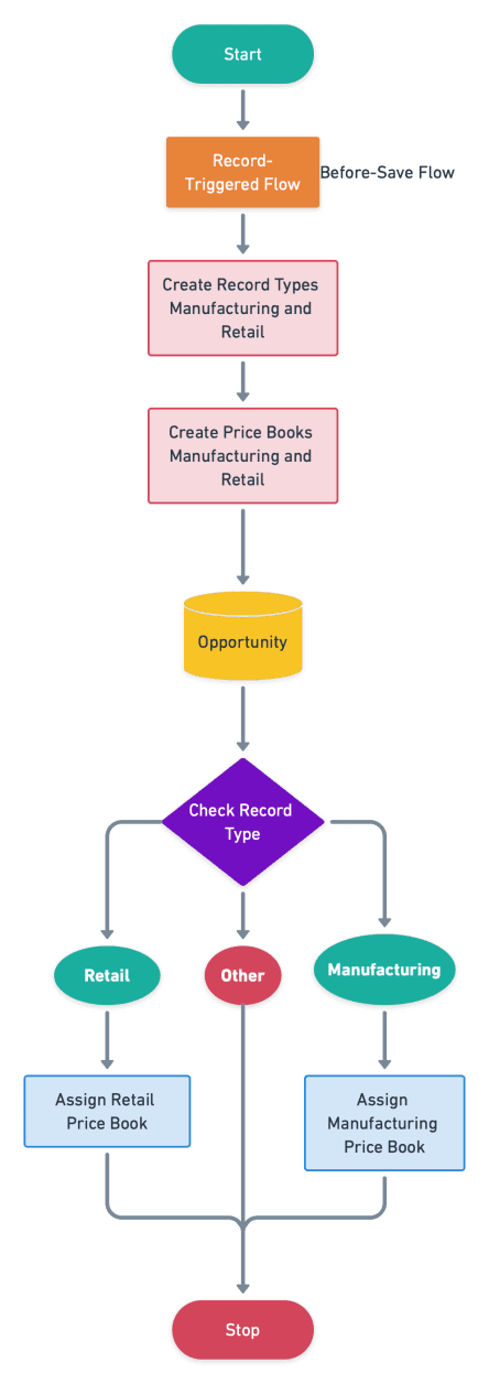

Antes de discutirlo, permítame mostrarle un diagrama de un flujo de proceso a alto nivel. Dedique unos minutos a repasar el siguiente diagrama de flujo y compréndalo.

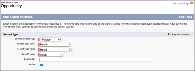

Paso 1: Cree dos tipos de registro
- En el Administrador de objetos, escriba Oportunidad .
- Haga clic en Tipo de registro , luego haga clic en Nuevo .
- Asigne un nombre a la Etiqueta de tipo de registro y se completará el Nombre del tipo de registro .
- Ahora seleccione el Proceso de ventas y asegúrese de seleccionar la casilla de verificación Activo .
- Haga clic en Guardar.

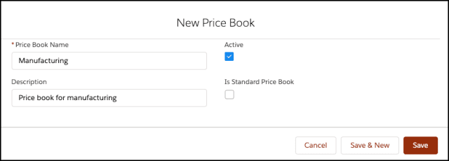

Paso 2: Cree dos libros de precios
- Navegue hasta el Iniciador de aplicaciones y seleccione Libros de precios .
- Haga clic en el botón Nuevo .
- Asigne un nombre al libro de precios y asegúrese de seleccionar la casilla de verificación Activo .

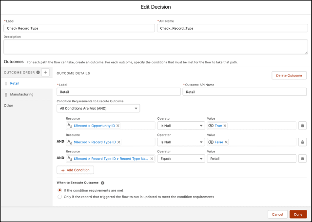

Paso 3.2: Flujo de Salesforce: uso del elemento de decisión para verificar el tipo de registro
Ahora usaremos el elemento Decisión para verificar el tipo de registro de oportunidad y también identificar si el registro se crea o actualiza. Ahora sigue los pasos a continuación:
- En Flow Designer, haga clic en el icono + y seleccione el elemento Decisión .
- Introduzca un nombre en el campo Etiqueta ; el nombre de la API se completará automáticamente.
- En Detalles del resultado , ingrese la etiqueta (minorista) , el nombre de la API se completará automáticamente.
- Fila 1:
- Recurso: {!$Record.Id}
- Operador: es nulo
- Valor: {!$ConstanteGlobal.True}
- Añadir condición
- Fila 2:
- Recurso: {!$Record.RecordTypeId}
- Operador: Igual
- Valor: {!$ConstanteGlobal.Falso}
- Añadir condición
- Fila 3:
- Recurso: {!$Record.RecordType.DeveloperName}
- Operador: Igual
- Valor: Minorista
- Fila 1:

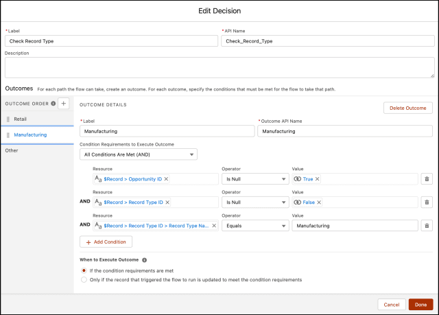

- En Detalles del resultado , haga clic en +
- Introduzca la etiqueta (fabricación) el nombre de la API se completará automáticamente.
- Fila 1:
- Operador: es nulo
- Añadir condición
- Fila 2:
- Operador: Igual
- Añadir condición
- Fila 3:
- Operador: Igual
- Valor: Fabricación
- Fila 1:

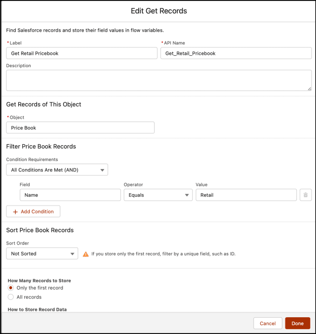

Paso 3.3: Flujo de Salesforce: agregar un elemento Obtener registro para encontrar un registro de libro de precios minoristas
El siguiente paso es obtener el registro del libro de precios minoristas. Ahora sigue los pasos a continuación:
- En Flow Designer, haga clic en el icono + y seleccione el elemento Obtener registros .
- Seleccione el objeto Libro de precios de la lista desplegable.
- Seleccione Se cumplen todas las condiciones (Y) .
- Establecer condiciones de filtro
- Fila 1:
- Nombre del campo
- Operador: Igual
- Valor: Minorista
- Fila 1:
- Cuántos registros almacenar:
- seleccione Solo el primer registro
- Cómo almacenar datos de registro:
- Elija la opción para Almacenar automáticamente todos los campos .
- Haga clic en Listo .

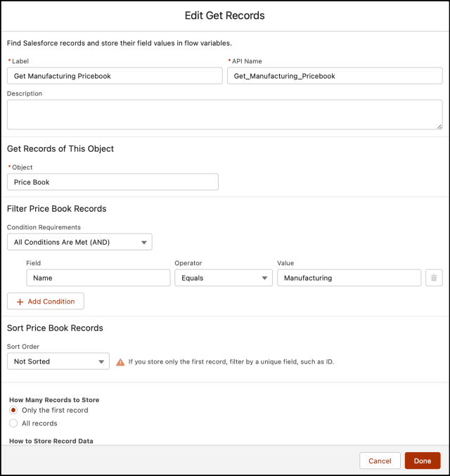

Paso 3.4: Flujo de Salesforce: agregar un elemento Obtener registro para encontrar el registro del libro de precios de fabricación
El siguiente paso es obtener el registro del libro de precios de fabricación. Ahora sigue los pasos a continuación:
- Fila 1:
- Nombre del campo
- Operador: Igual
- Fila 1:

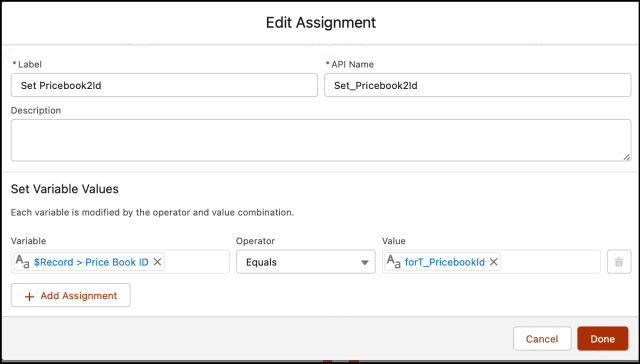

Paso 3..6: Flujo de Salesforce: uso del elemento de asignación para actualizar PriceBook2Id en la oportunidad
El siguiente paso es actualizar pricebook2Id en la oportunidad. Usaremos la Asignación elemento, ya que estamos usando before-save flow .
- Arrastre y suelte el elemento Asignación en el diseñador de flujo.
- Establecer valor variable
- Fila 1:
- Campo: {!$Record.Pricebook2Id}
- Operador: Igual
- Valor: {!forT_PricebookId}
- Fila 1:

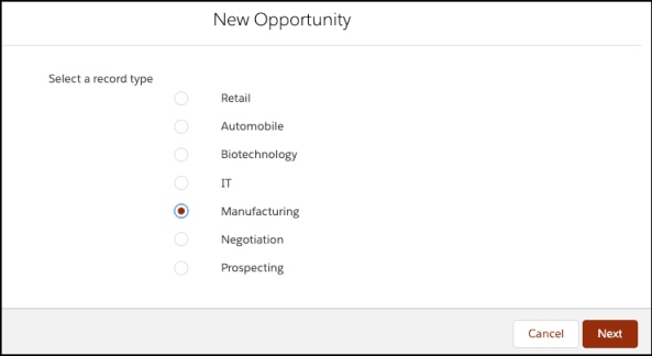

A partir de ahora, si un usuario comercial crea una Oportunidad con cualquiera de estos dos tipos de registro, Salesforce Flow le agregará automáticamente un libro de precios correspondiente.
- Cree una Oportunidad con tipo de registro Manufactura , como se muestra en la siguiente captura de pantalla:

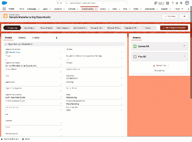

- Una vez que haya terminado, consulte la lista relacionada con el producto disponible en la página de detalles de la oportunidad .
