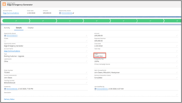

  2. Etapa de oportunidad después de la actualización
    1. Ahora intentaremos actualizar la etapa "Edge Emergency Generator" de la oportunidad a Cerrada ganada.

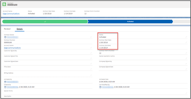

  3. Nuevo Contrato (Estado – Activado)
    1. Una vez que haya terminado, haga clic en el botón Guardar y verifique el Contrato creado por Salesforce Flow.
