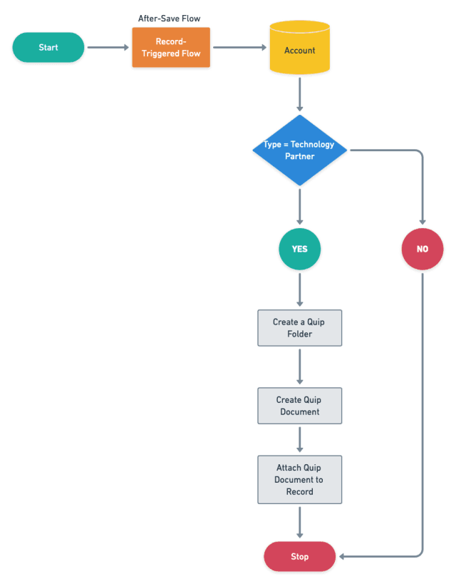

Antes de tratar de comprender el aspecto técnico de la solución, dediquemos un tiempo a comprender el flujo general a un alto nivel. Dedique unos minutos a revisar el siguiente diagrama de flujo y comprenderlo.
Este es un caso de uso básico para comenzar con el flujo de Salesforce . Para resolver el requisito anterior, utilizaremos el flujo activado por registro después de guardar .
Hay 7 pasos para resolver el requisito empresarial de Suzanne mediante Salesforce Flow . Debemos:

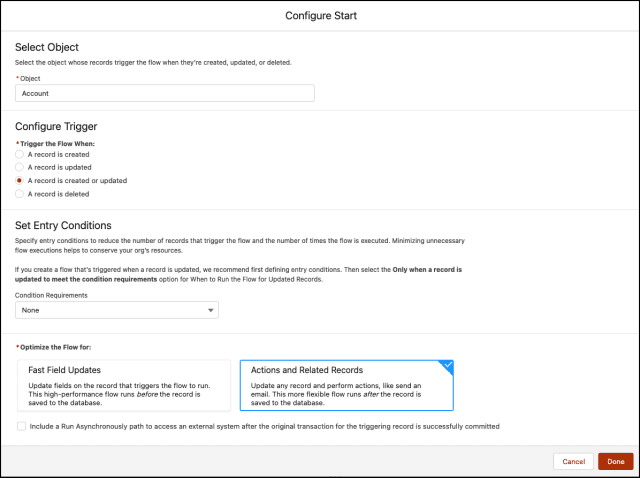

Paso 1: Flujo de Salesforce: definir las propiedades del flujo
- Seleccione el flujo activado por registro y haga clic en Crear y configure el flujo de la siguiente manera:
- Objeto : Cuenta
- Activar el flujo cuando : se crea o actualiza un registro
- Establecer criterios de entrada
- Requisitos de condición: Ninguno
- Optimice el flujo para la acción y los registros relacionados
- Haga clic en Listo .

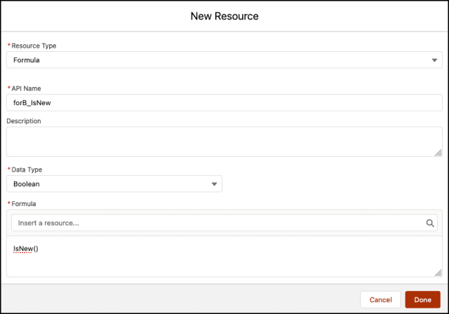

Paso 3: Flujo de Salesforce: fórmula para determinar si se crea o actualiza el registro de cuenta
- En Caja de herramientas , seleccione Administrador y , a continuación, haga clic en Nuevo recurso para determinar si el registro es nuevo o antiguo.
- Tipo de recurso : Fórmula
- Nombre de API : forB_IsNew
- Tipo de datos : booleano
- Fórmula : EsNuevo()

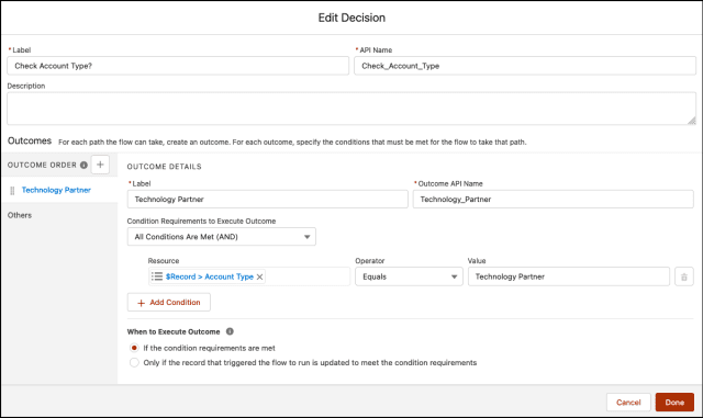

Paso 4: Flujo de Salesforce: uso del elemento de decisión para verificar el campo de tipo
Ahora usaremos el elemento Decisión para verificar el Tipo y asegurarnos de que sea igual a Technology Partner y que el registro sea Nuevo.
- En Flow Designer, haga clic en el icono + y seleccione Elemento de decisión.
- Introduzca un nombre en el campo Etiqueta; el nombre de la API se completará automáticamente.
- Fila 1:
- Recurso: {!forB_IsNew}
- Operador: Igual
- Valor: {!$ConstanteGlobal.True}
- Haga clic en Agregar condición
- Fila 2 :
- Recurso: {!$Record.Type}
- Operador: Igual
- Valor: socio tecnológico
- Fila 1:

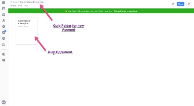

Paso 5: Agregar acción: crear una carpeta de Quip
El siguiente paso es crear una carpeta para la cuenta para guardar el documento de Quip específico para la cuenta recién creada. Para ello, utilizaremos el elemento Acción principal Create Quip Folder . Ahora sigue los pasos a continuación:
- En Flow Designer, haga clic en el icono + y seleccione el elemento Acción.
- Debajo de Filtrar por , seleccione Tipo .
- Seleccione Crear carpeta de Quip en el menú desplegable
- Etiquete la nueva acción Crear una carpeta de Quip
- Establecer valores de entrada
- Nombre de la carpeta : {!$Record.Name}
- Establecer valores de salida
- ID de carpeta : {!varT_FolderId}

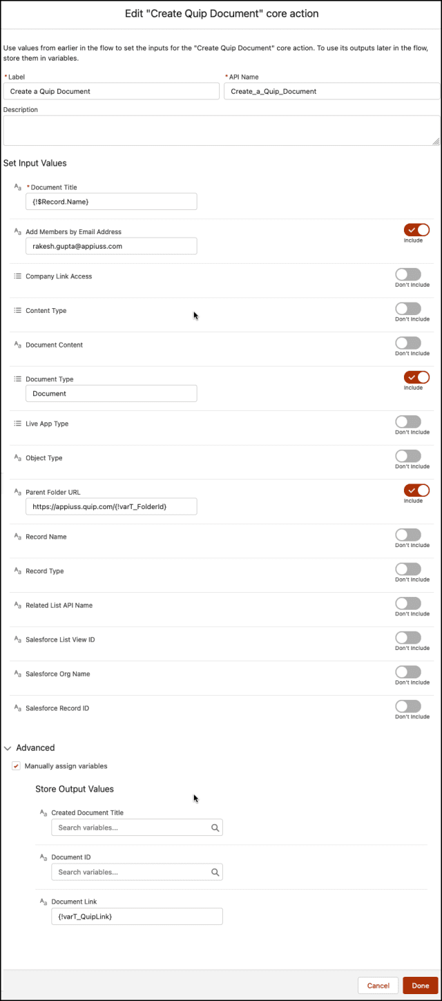

Paso 6: Agregar acción: crear un documento de Quip
El siguiente paso es crear un documento de Quip para el registro de la cuenta. Para ello, utilizaremos el elemento Acción principal Crear documento de Quip . Ahora sigue los pasos a continuación:
- Seleccione Crear documento de Quip en el menú desplegable.
- Título del documento : {!$Record.Name}
- Cadena Agregar miembros por dirección de correo electrónico: dirección de correo electrónico del propietario de la cuenta
- Tipo de documento : Documento
- URL de la carpeta principal : https://appiuss.quip.com/ {!varT_FolderId}
- Enlace del documento : {!varT_QuipLink}

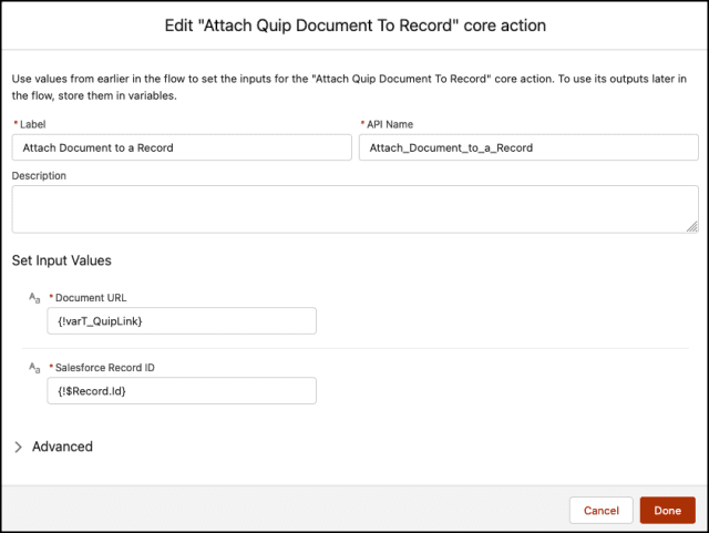

Paso 7: Agregar acción: adjuntar documento de Quip al registro
A continuación, usaremos otra acción principal , Adjuntar documento de Quip al registro , para asociar un documento de Quip recién creado a un registro de cuenta. Ahora sigue los pasos a continuación:
- Seleccione Adjuntar documento de Quip al registro en el menú desplegable
- Nombre de la URL del documento : {!varT_QuipLink
- Id. de registro de Salesforce : {!$Record.Id}

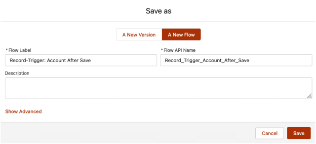

- Haga clic en Guardar .
- Ingrese la etiqueta de flujo, el nombre de la API se completará automáticamente.
- Versión de API para ejecutar el flujo : 54
- Etiqueta de la entrevista : Record-Trigger: Cuenta después de guardar {!$Flow.CurrentDateTime}

La próxima vez, cuando un usuario cree una nueva cuenta donde el Tipo sea ' Socio tecnológico ' , el flujo que creamos se activará y creará automáticamente un documento de Quip y lo asociará automáticamente al registro de la cuenta.
