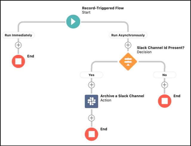

 Antes de discutir la solución, permítame mostrarle un diagrama de un flujo de proceso de alto nivel. Dedique unos minutos a repasar el siguiente diagrama de flujo y comprenderlo.
Hay 4 pasos para resolver el requisito empresarial de Martin mediante el flujo activado por registro . Debemos:

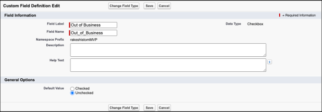

Paso 1: crear un campo personalizado: fuera del negocio
 - En la interfaz de usuario, haga clic en Administrador de objetos .
 - Navegar a Cuenta | Campos y relaciones y haga clic en el botón Nuevo .
 - Haga clic en el tipo de datos Checkbox .
 - Ingrese la etiqueta del campo, el nombre del campo se completará automáticamente.
 - Haga clic en Desmarcado para el valor predeterminado .
 - Agregue un campo en el diseño de página y otorgue acceso de campo a los perfiles deseados.
 - Haga clic en Guardar .

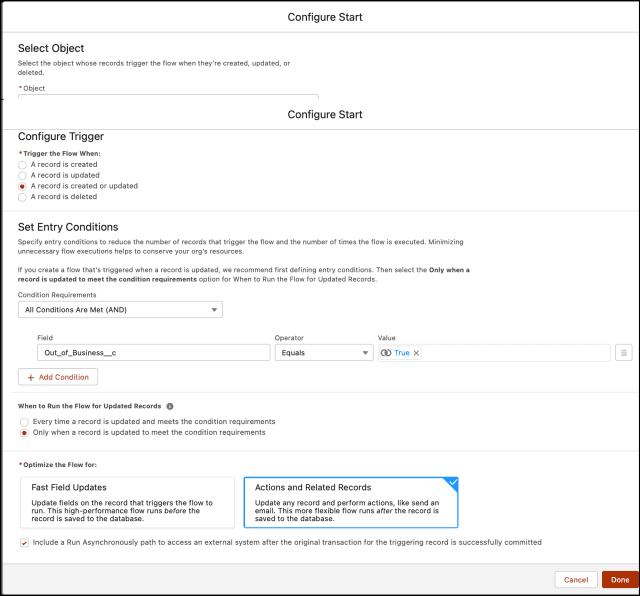

 - Seleccione Flujos, luego haga clic en Nuevo flujo .
 -  Seleccione el flujo activado por registro opción, haga clic en Crear
- Objeto : Cuenta
 - Activar flujo de oportunidad cuando : se crea o actualiza un registro
 -  Establecer criterios de entrada
-  Requisitos de condición: se cumplen todas las condiciones (Y)
-  Fila 1
- Campo: Fuera_del_negocio__c
 - Operador: Igual
 - Valor: {!$ConstanteGlobal.True}
 -  Fila 1
 - Cuándo ejecutar el flujo para registros actualizados : solo cuando un registro se actualiza para cumplir con los requisitos de la condición.
 - Optimice el flujo para la acción y los registros relacionados
 - Elija la opción para incluir una ruta de ejecución asincrónica para acceder a un sistema externo después de que la transacción original para el registro de activación se confirme con éxito .
 - Haga clic en Listo .

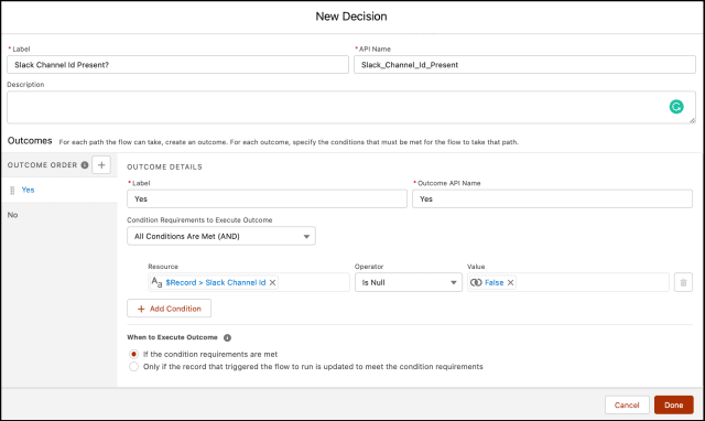

Paso 3: usar el elemento de decisión para verificar el campo personalizado de ID de canal de Slack en la cuenta
Ahora usaremos el elemento Decisión para verificar si el campo Id. de canal de Slack de la cuenta está completo. Si el campo no se completa, no tomaremos más medidas.
- En Flow Designer, en la ruta Ejecutar asincrónicamente , haga clic en el icono + y seleccione el elemento Decisión .
 - Introduzca un nombre en el campo Etiqueta ; el nombre de la API se completará automáticamente.
 -  Requisitos de condición para ejecutar el resultado : se cumplen todas las condiciones (Y)
-  Fila 1:
- Recurso : {!$Record.Slack_Channel_Id__c}
 - Operador : es nulo
 - Valor : {!$ConstanteGlobal.Falso}
 -  Fila 1:
 - Cuándo ejecutar Resultado : Si se cumplen los requisitos de la condición .

 Al final, Martin's Flow se verá como la siguiente captura de pantalla:

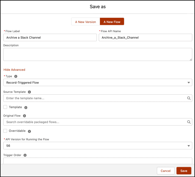

 - Ingresar Caudal etiqueta ; el nombre de la API se completará automáticamente.
 - Versión de API para ejecutar el flujo : 56
 - Etiqueta de la entrevista : Archivar un canal de Slack con Flow {!$Flow.CurrentDateTime}
 - Haga clic en Guardar.

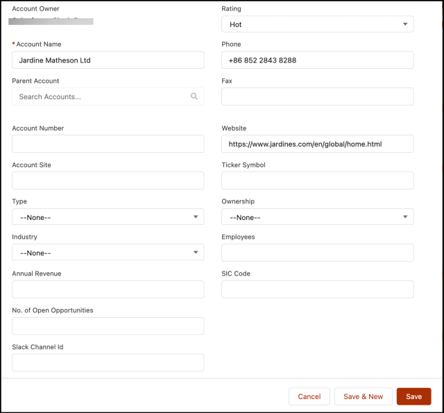

-  Navegue a la cuenta nueva cuenta Jardine Matheson Ltd , como se muestra en la siguiente captura de pantalla:

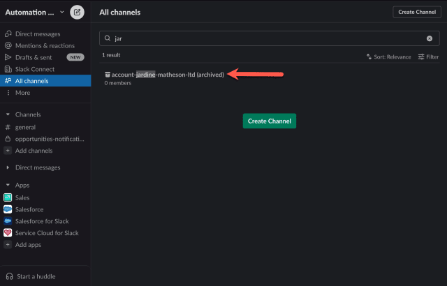

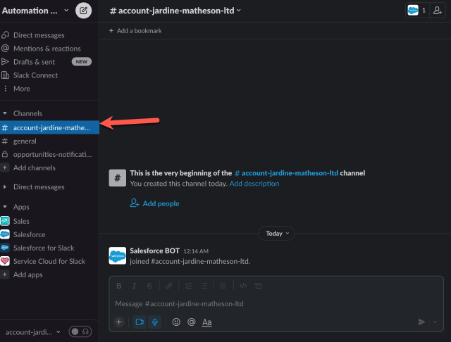

 -  Ahora inicie sesión en Slack y consulte el canal de Slack .

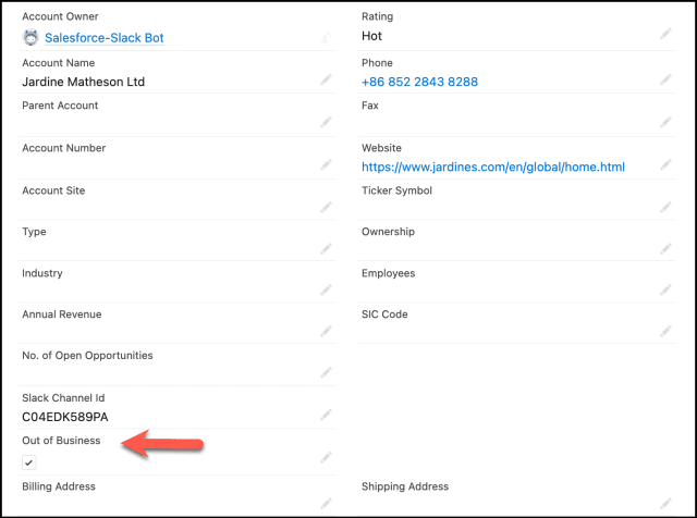

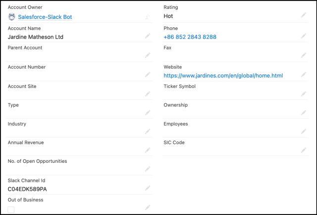

 -  El ID de canal de Slack se almacena en el campo personalizado de la cuenta.
 -  La próxima vez, cuando un usuario actualice la cuenta Out_of_business__C a True , como se muestra en la siguiente captura de pantalla:
 -  El flujo activado por registro archiva automáticamente el canal Slack de la cuenta.
