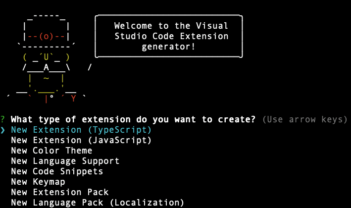

Las extensiones de VS Code se pueden escribir en JavaScript o TypeScript. Puede usar Yeoman y el paquete de nodo generador de extensiones de VS Code . Puede instalarlo ejecutando npm install -g yo generator-code y luego ejecutarlo ejecutando yo code. Esto abrirá un asistente, similar al que obtienes con create-lwc-app ; reunirá las opciones de configuración seleccionadas para crear la estructura básica del proyecto.

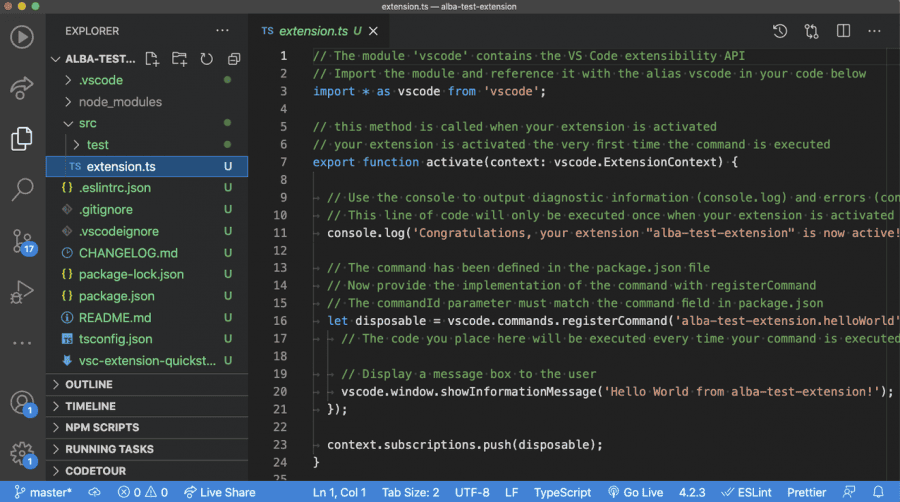

Por ejemplo, si crea una extensión de TypeScript, esta es la estructura del proyecto que se crea, siendo extension.ts el punto de entrada de la aplicación.
