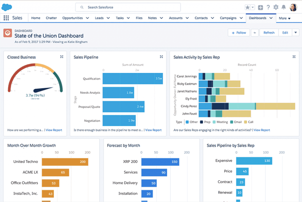

Los paneles de Salesforce permiten a los usuarios un lienzo en el que pueden diseñar y agregar varios informes y componentes para presentar una vista consolidada del análisis. Salesforce proporciona una experiencia de diseñador de paneles de arrastrar y soltar para diseñar paneles con fines de análisis. A continuación, se muestra un panel de control de muestra que presenta el negocio alcanzado y el estado de la cartera de proyectos de un grupo.
Salesforce Dashboard State-of-the-unionSalesforce Dashboard State-of-the-union

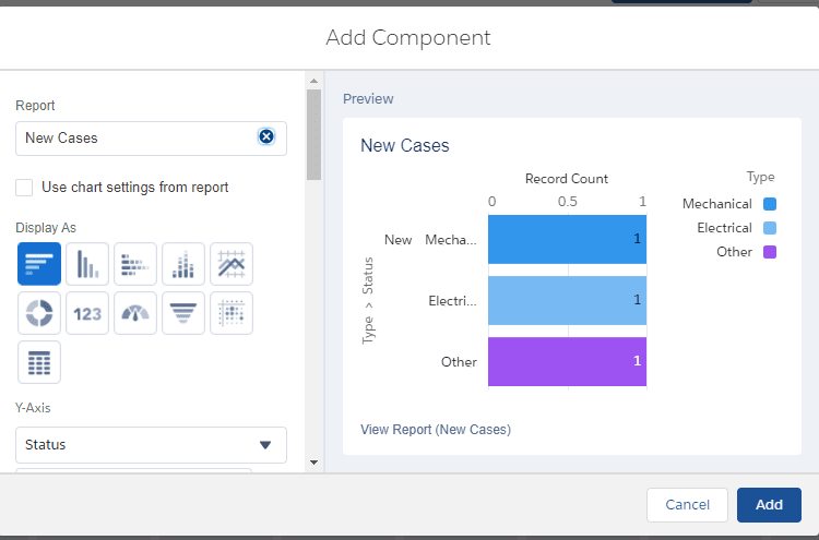

Seleccione "+ Componente" para seleccionar el informe que desea ver en el panel de Salesforce. Una vez que se ha seleccionado el informe, los usuarios pueden seleccionar el gráfico que se aplicará al componente del tablero. Los usuarios pueden definir más parámetros de componentes como:
  • Rango del eje X y del eje Y,
  • si mostrar valores o no,
  • lugares decimales para los valores,
  • Ordenar por,
  • número de filas para mostrar,
  • título,
  • subtitular,
  • posicionamiento
  • leyendas y
  • paletas de colores
Los paneles de Salesforce agregan parámetros de componentesLos paneles de Salesforce agregan parámetros de componentes

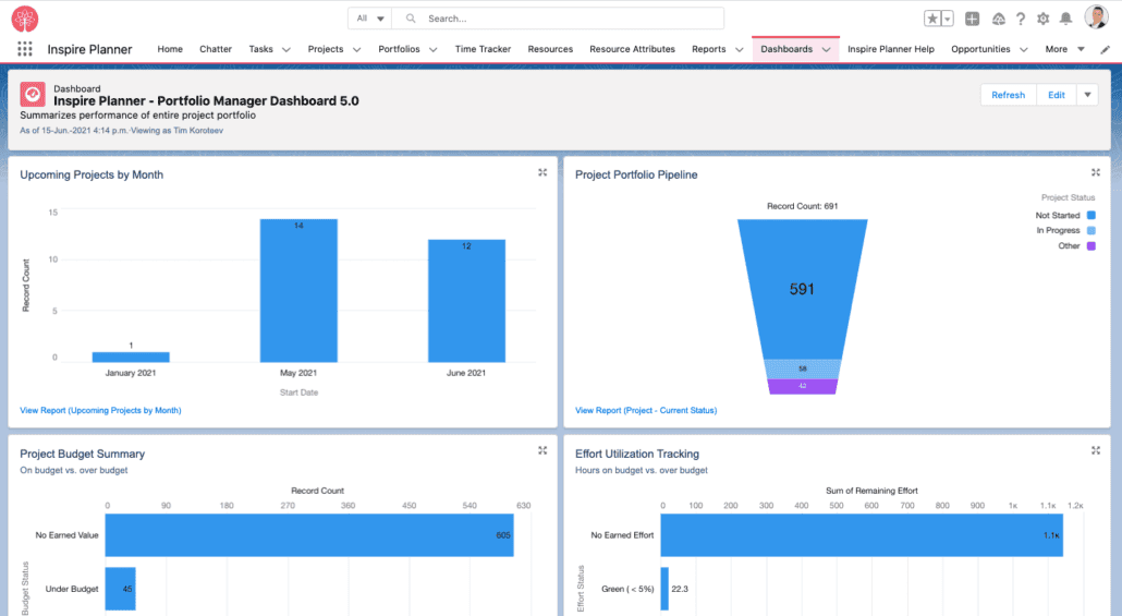

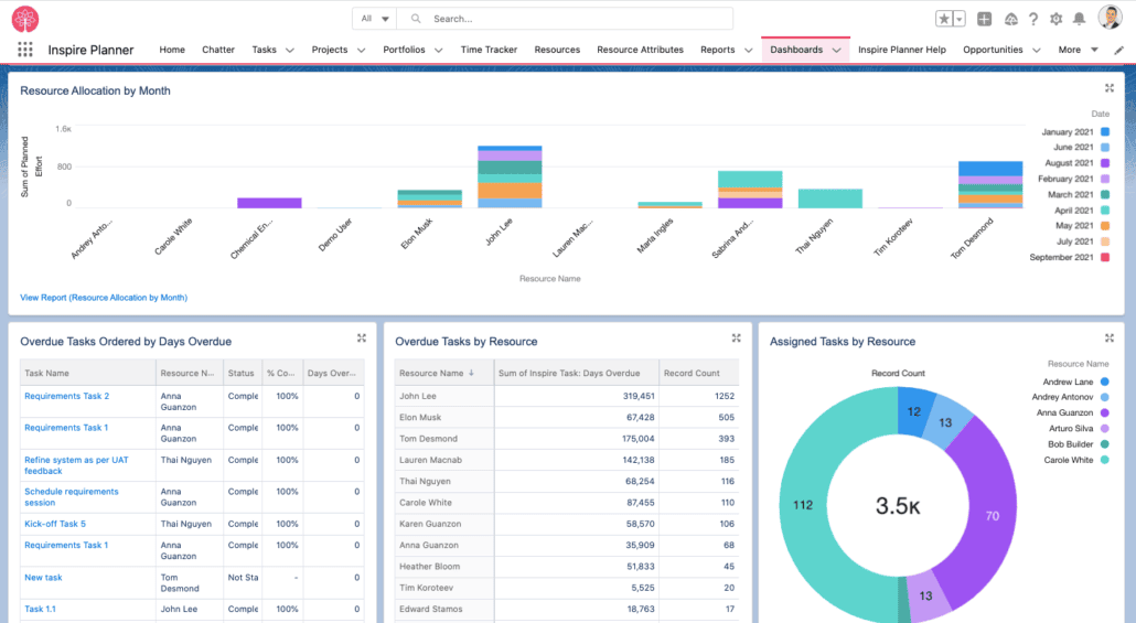

Nuestra aplicación de gestión de proyectos nativa de Salesforce, Inspire Planner, viene con dos paneles de control estándar disponibles: Panel de administrador de recursos y Panel de administrador de cartera, así como con varios informes listos para usar. Estos paneles son paneles dinámicos que puede instalar por separado en su organización sin costo alguno si tiene una suscripción activa a Inspire Planner.
Panel de control de Resource Manager en Inspire Planner, una aplicación de gestión de proyectos nativa de SalesforcePanel de control de Resource Manager en Inspire Planner, una aplicación de gestión de proyectos nativa de Salesforce
Panel de control de Portfolio Manager en Inspire Planner, una aplicación de gestión de proyectos nativa de SalesforcePanel de control de Portfolio Manager en Inspire Planner, una aplicación de gestión de proyectos nativa de Salesforce
