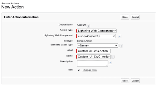

- Cree una acción de componente web Lightning (piloto) : – Cree un componente web Lightning (LWC) y utilícelo como una acción rápida. Las acciones del componente web Lightning funcionan en paralelo en sus páginas junto con el componente Lightning y las acciones de Visualforce. Las acciones de LWC ofrecen ventajas como la capacidad de personalizar fácilmente encabezados y pies de página y crear acciones que no tienen representación en la interfaz de usuario.

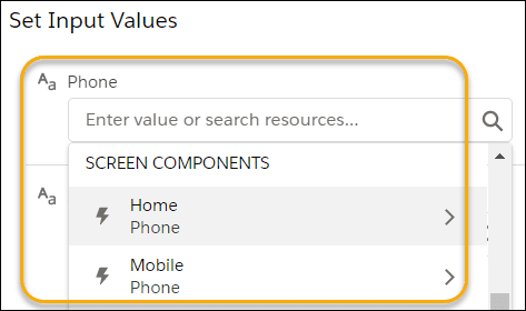

- Cree editores de propiedades personalizadas de Flow Builder que accedan a salidas automáticas: – Con los editores de propiedades personalizadas ahora puede acceder a salidas automáticas, lo que facilita el uso de valores de variables ascendentes como opciones para campos de entrada más adelante en un flujo. Anteriormente, los editores de propiedades personalizadas solo podían acceder a los valores que los administradores asignaban manualmente a las variables de flujo. En su editor de propiedades personalizadas, exponga una propiedad pública llamada
automaticOutputVariables. Cuando se inicializa el editor de propiedades personalizadas o cuando el administrador cambia un valor en el editor de propiedades personalizadas, Flow Builder pasa los valores almacenadosautomaticOutputVariablesa automaticOutputVariables. Escriba lógica personalizada para que cuando un administrador establezca un valor para un campo, como un cuadro combinado o una lista de selección, los valores almacenados automáticamente aparezcan como opciones de entrada.// myCustomPropertyEditor.js import { LightningElement, api } from 'lwc'; export default class MyCustomPropertyEditor extends LightningElement { @api automaticOutputVariables; //Insert custom logic. }Por ejemplo, este editor de propiedades personalizadas obtiene una lista de campos de combinación
automaticOutputVariablesy los muestra como opciones de entrada para el campo Teléfono. En este caso, los campos de combinación son componentes de teléfono estándar para Hogar y Móvil.
La estructura de datos que se pasa al editor de propiedades personalizadas vaiautomaticOutputVariablesdescribe los valores almacenados automáticamente. En nuestro ejemplo, el flujo tiene dos componentes de teléfono estándar con los nombres de APIHomeyMobile, por lo que Flow Builder pasa estos datos al editor de propiedades personalizadas."Home":[ { "apiName":"label", "dataType":"string", "description":"The label that appears above the phone field.", "hasDefaultValue":true, "isRequired":true, "label":"Label", "isInput":true, "isOutput":true, "maxOccurs":1, "defaultValue":"Home" }, { "apiName":"pattern", "dataType":"string", "description":"To require the value to follow a specific pattern, use the Inputs tab to set this attribute's value to a regular expression.", "hasDefaultValue":false, "isRequired":false, "label":"Pattern", "isInput":true, "isOutput":true, "maxOccurs":1 }, { "apiName":"placeholder", "dataType":"string", "description":"Text that appears in the field when it's empty. Use placeholder text to give users a hint about what to enter in the field.", "hasDefaultValue":false, "isRequired":false, "label":"Placeholder text", "isInput":true, "isOutput":true, "maxOccurs":1 }, { "apiName":"readonly", "dataType":"boolean", "description":"Prevents the user from modifying the value, but not from copying it.", "hasDefaultValue":false, "isRequired":false, "label":"Read Only", "isInput":true, "isOutput":true, "maxOccurs":1 }, { "apiName":"required", "dataType":"boolean", "description":"Requires the user to enter a value.", "hasDefaultValue":false, "isRequired":false, "label":"Required", "isInput":true, "isOutput":true, "maxOccurs":1 }, { "apiName":"value", "dataType":"string", "description":"The value of the phone field. To pre-populate the field, use the Inputs tab to set this attribute's value. To use the value elsewhere in your flow, use the Outputs tab to pass this attribute's value to a variable.", "hasDefaultValue":false, "isRequired":false, "label":"Value", "isInput":true, "isOutput":true, "maxOccurs":1 } ] "Mobile":[ { "apiName":"label", "dataType":"string", "description":"The label that appears above the phone field.", "hasDefaultValue":true, "isRequired":true, "label":"Label", "isInput":true, "isOutput":true, "maxOccurs":1, "defaultValue":"Mobile" }, { "apiName":"pattern", "dataType":"string", "description":"To require the value to follow a specific pattern, use the Inputs tab to set this attribute's value to a regular expression.", "hasDefaultValue":false, "isRequired":false, "label":"Pattern", "isInput":true, "isOutput":true, "maxOccurs":1 }, { "apiName":"placeholder", "dataType":"string", "description":"Text that appears in the field when it's empty. Use placeholder text to give users a hint about what to enter in the field.", "hasDefaultValue":false, "isRequired":false, "label":"Placeholder text", "isInput":true, "isOutput":true, "maxOccurs":1 }, { "apiName":"readonly", "dataType":"boolean", "description":"Prevents the user from modifying the value, but not from copying it.", "hasDefaultValue":false, "isRequired":false, "label":"Read Only", "isInput":true, "isOutput":true, "maxOccurs":1 }, { "apiName":"required", "dataType":"boolean", "description":"Requires the user to enter a value.", "hasDefaultValue":false, "isRequired":false, "label":"Required", "isInput":true, "isOutput":true, "maxOccurs":1 }, { "apiName":"value", "dataType":"string", "description":"The value of the phone field. To pre-populate the field, use the Inputs tab to set this attribute's value. To use the value elsewhere in your flow, use the Outputs tab to pass this attribute's value to a variable.", "hasDefaultValue":false, "isRequired":false, "label":"Value", "isInput":true, "isOutput":true, "maxOccurs":1 } ] } - Personalice los marcadores y controle el comportamiento del mapa en el componente base del mapa de relámpagos : – Ahora puede hacer que su mapa se vea y se comporte de la manera que desee. Personalice las ubicaciones del mapa para usar su imagen SVG en lugar de los marcadores estándar de Google Maps, o defina un círculo, rectángulo o polígono sombreado alrededor de una ubicación. Modifique o deshabilite el comportamiento de zoom y arrastre, o deshabilite los controles del mapa por completo para crear un mapa estático.
