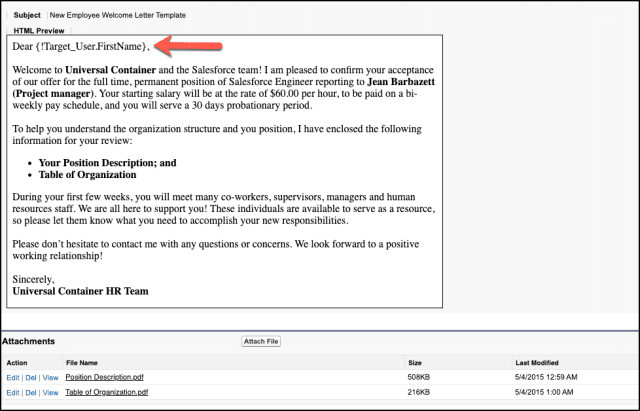

Paso 1: cree una plantilla de correo electrónico de bienvenida
- En el cuadro Búsqueda rápida, escriba Plantillas de correo electrónico clásicas .
- Da clic en el botón Nuevo .
- Asigne un nombre a la plantilla de correo electrónico HTML y asegúrese de seleccionar la casilla de verificación Disponible para su uso .
- Haga clic en Siguiente y cree una plantilla como la siguiente captura de pantalla:

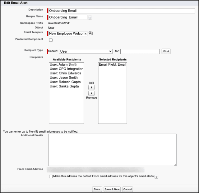

Paso 2: cree una alerta por correo electrónico
- En el cuadro Búsqueda rápida, escriba Alertas de correo electrónico .
- Seleccione Alertas de correo electrónico , haga clic en el botón Nueva alerta de correo electrónico .
- Asigne un nombre a la Alerta de correo electrónico y haga clic en el botón Tabulador. Se completará el nombre único .
- Para Objeto, seleccione Usuario.
- Para la plantilla de correo electrónico, seleccione Plantilla de carta de bienvenida para nuevos empleados .
- Para Tipo de destinatario, seleccione Campo de correo electrónico: Correo electrónico.
- Haga clic en Guardar .

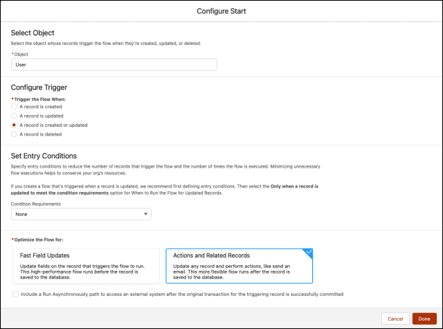

Paso 3: Flujo de Salesforce: definir las propiedades del flujo
- Seleccione el flujo activado por registro y haga clic en Siguiente y configure el flujo de la siguiente manera:
- ¿Cómo quieres empezar a construir ?: Forma libre
- Objeto : Usuario
- Activar el flujo cuando : se crea o actualiza un registro
- Establecer criterios de entrada
- Requisitos de condición: Ninguno
- Optimizar el flujo para : acción y registros relacionados
- Haga clic en Listo .

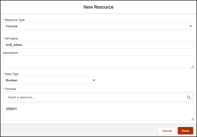

- En Caja de herramientas , seleccione Administrador y , a continuación, haga clic en Nuevo recurso para determinar si el registro es nuevo o antiguo.
- Tipo de recurso : Fórmula
- Nombre de API : forB_IsNew
- Tipo de datos : booleano
- Fórmula : EsNuevo()

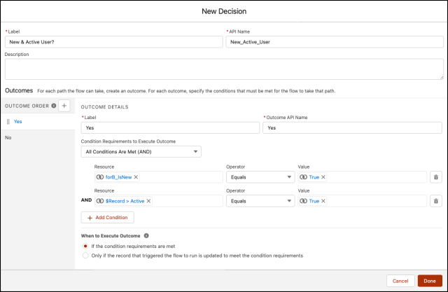

Paso 5: Flujo de Salesforce: uso del elemento de decisión para verificar el campo IsActive
Ahora usaremos el elemento Decisión para verificar IsActive para asegurarnos de que sea igual a Verdadero y que el registro sea Nuevo.
- Arrastre y suelte el elemento Decisión en el diseñador de flujo.
- Introduzca un nombre en el campo Etiqueta; el nombre de la API se completará automáticamente.
- Fila 1:
- Recurso: {!forB_IsNew}
- Operador: Igual
- Valor: {!$ConstanteGlobal.True}
- Haga clic en Agregar condición
- Fila 2 :
- Recurso: {!$Record.IsActive}
- Operador: Igual
- Fila 1:

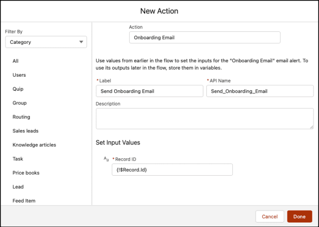

Paso 6: Agregar acción: alertas por correo electrónico
El siguiente paso es agregar una alerta de correo electrónico al flujo. Usaremos el elemento Acción. Para hacer esto, arrastre y suelte el elemento Acción en el lienzo y asigne los campos de acuerdo con los detalles a continuación:
- En Caja de herramientas , seleccione Elementos .
- Arrastre y suelte el elemento Acción en el diseñador de flujo.
- Debajo de Filtrar por , seleccione Tipo .
- Seleccione Alerta de correo electrónico – Correo electrónico a bordo del menú desplegable (la alerta de correo electrónico que creamos en el paso n.º 2 )
- Etiquete la nueva acción Enviar correo electrónico de incorporación
- Establecer valores de entrada
- {!$Registro.Id}

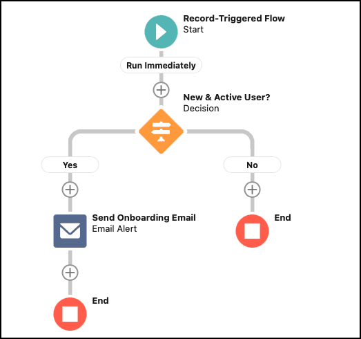

Al final, Warren's Flow se verá como la siguiente captura de pantalla (activé Auto-Layout ) para este flujo:

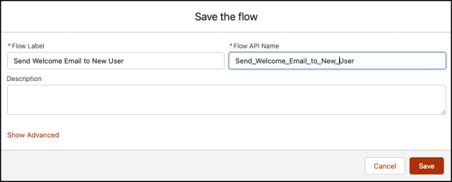

- Ingrese la etiqueta de flujo, el nombre de la API se completará automáticamente.
- Versión de API para ejecutar el flujo : 54
- Etiqueta de entrevista: Record-Trigger: Enviar correo electrónico de bienvenida al nuevo usuario {!$Flow.CurrentDateTime}

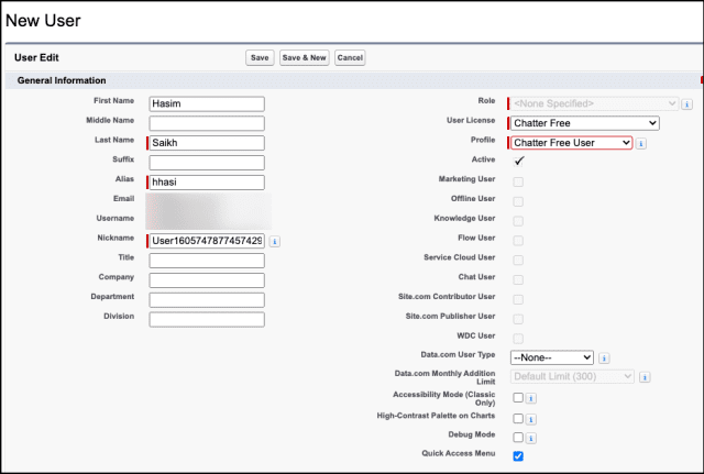

A partir de ahora, si un administrador del sistema crea un nuevo usuario, Salesforce Flow se activará automáticamente y enviará el correo electrónico de incorporación a los nuevos usuarios.
- Para probar esto, cree un nuevo usuario a través de la interfaz de usuario.
- Una vez creado el usuario, el flujo enviará automáticamente un mensaje de bienvenida a ellos, como se muestra en la siguiente captura de pantalla:
