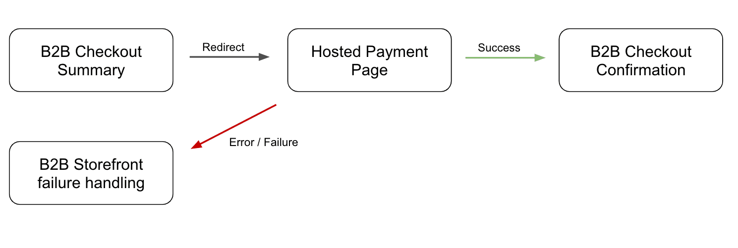

El primer paso es integrarse con el proveedor de servicios de pago de su elección, que ofrece una página de pago externa y alojada (HPP) donde el comprador será redirigido para ingresar sus detalles de pago. En un nivel alto, el flujo de pago funciona así:
  1. Cree una redirección a la página de pago alojada.
  2. Después de que el cliente seleccione el método de pago apropiado e ingrese los detalles de pago en el HPP, habilite un redireccionamiento a su tienda B2B.
  3. Maneje la respuesta del proveedor de pago, que puede resultar en una autorización de pago o un error.
  4. Refleje los estados de pago en el comercio B2B para poder proporcionarlos a un ERP u otro sistema más adelante.

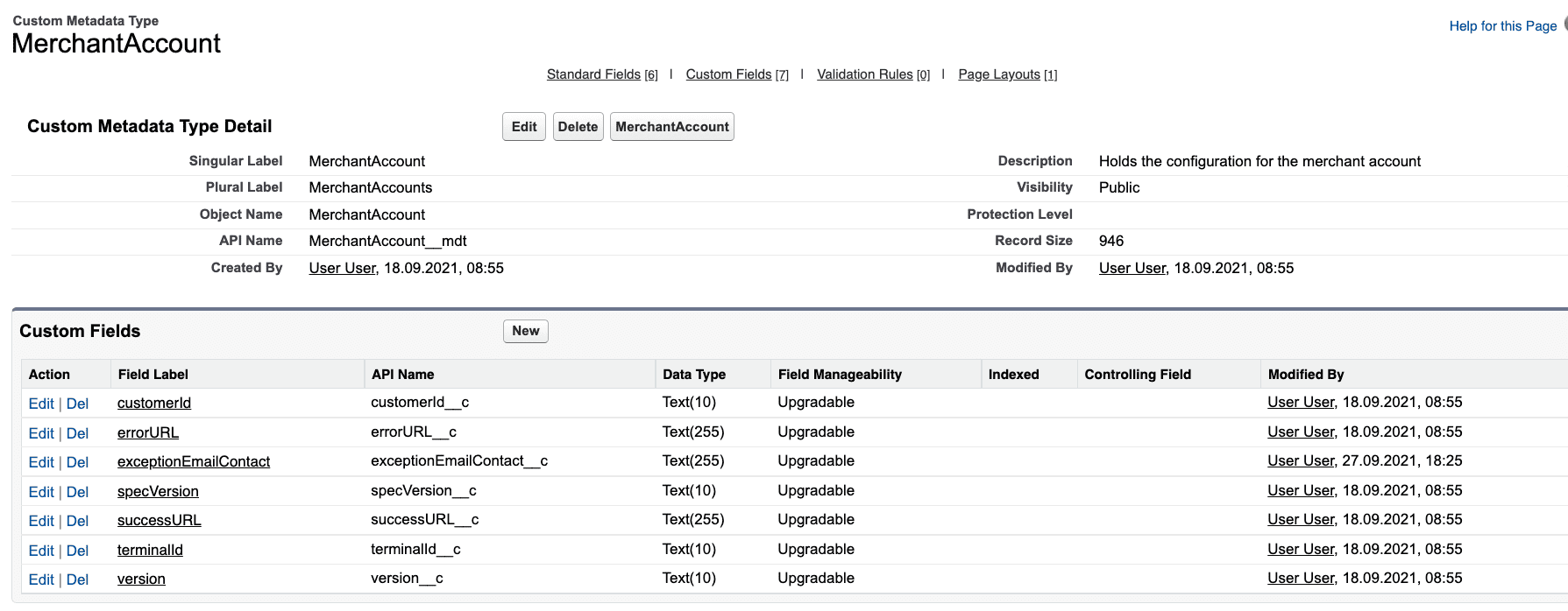

Primero echaremos un vistazo al método Apex. Para almacenar configuraciones y parámetros para la página de pago alojada, utilizamos metadatos personalizados . Se hace referencia a ellos como MerchantConfig todo el código.
El método de Apex initializePaymentPage es un extracto que muestra que se inicia una solicitud al proveedor de servicios de pago. Tras una respuesta exitosa, el proveedor devuelve la URL para redirigir a la página de pago alojada. Además, el objeto WebCart se modifica para indicar que el carrito se encuentra actualmente en un estado de redireccionamiento. Al regresar a la caja, esto se puede usar para reiniciar la caja en el estado correcto.

Con el manejo de pagos, una de las cosas a considerar es una respuesta de pago fallida. Como habrá notado a lo largo de este artículo, proporcionamos una URL de error para el proveedor de servicios de pago.
 returnUrls.Fail = currentRequestURL + '/' + config.errorURL__c + '/? recordId =' + cartId + '& paymentState = error';
Hagámoslo más real y redirigamos al cliente a una página de carrito después de que se denegó el pago. Nuestra URL de error se vería así:
 returnUrls.Fail = 'https: // <yourdomain> / MyShop / s / <nombre de la página de experiencia> / <nombre del flujo> +' /? recordId = '+ cartId +' & paymentState = error ';
Para mostrar la página del carrito, creamos un nuevo flujo (en este caso, un flujo de pantalla). Este flujo manejará los errores / respuestas de pago no exitosas que pueden ocurrir durante la transacción de pago.
