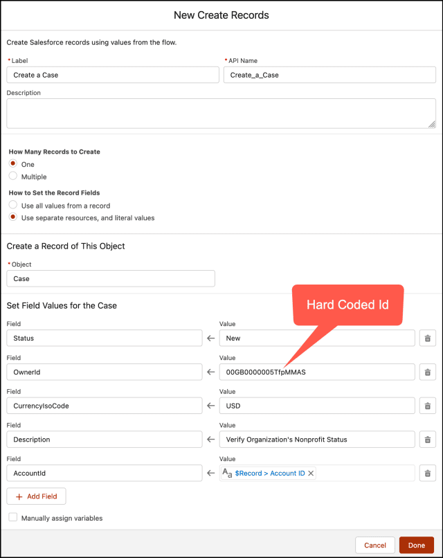

Donna Serdula trabaja como administradora de sistemas en Gurukul On Cloud (GoC) . Ha recibido un requisito de la administración cada vez que se crea una cuenta para la industria sin fines de lucro , crea automáticamente un caso y lo asigna a la cola de expertos sin fines de lucro para verificar el estado sin fines de lucro de la organización.
Sí, a veces es una buena idea codificar los valores (por ejemplo, mientras se aprende Apex o Salesforce Flow o codificar el valor circular , es decir, 3.14), pero no existe una regla simple sobre cuándo; depende completamente del contexto. Si está codificando el valor de la constante gravitacional de la tierra, a nadie le va a importar. Si codifica la ID del registro (cola, grupo o ID de registro de Salesforce, etc.), tendrá problemas.
Una y otra vez, veo código de Apex o flujos que contienen identificaciones codificadas, ya sea el campo Descripción , una identificación de usuario o incluso una identificación de grupo, etc. El problema con los ID de codificación rígida es que cualquier cambio debe realizarse en el Flujo mismo, probarse nuevamente y luego implementarse en la organización de producción.
Los ID de registro pueden cambiar, por ejemplo, entre un espacio aislado y un entorno de producción . Es posible que una cola (expertos sin fines de lucro) tenga una ID diferente en un sandbox y una organización de producción .
Ahora puede consultar la identificación de la cola de expertos sin fines de lucro mientras crea un caso a través de Salesforce Flow.
El problema con este enfoque ( ID de cola de codificación fija ) es que, si está desarrollando en Sandbox, los ID de la cola recién creada cambiarán cuando llegue a Producción y tendrá que volver a trabajar.
–> De acuerdo con las mejores prácticas de Salesforce, todos le sugerirán que no codifique las identificaciones, consulte por ellas . Siempre es bueno seguir las mejores prácticas de Salesforce cuando sea posible.

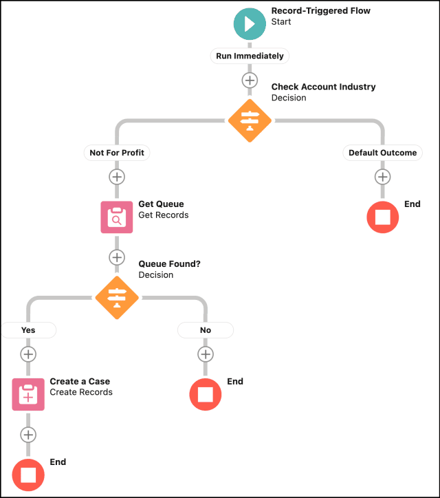

Antes de discutir la solución, permítame mostrarle un diagrama de un flujo de proceso de alto nivel. Dedique unos minutos a repasar el siguiente diagrama de flujo y comprenderlo.
Hay 2 pasos para resolver el requisito empresarial de Donna utilizando el flujo activado por registro después de guardar . Debemos:

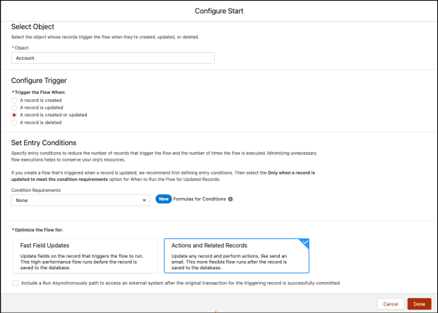

  3. Seleccione Flujos, luego haga clic en Nuevo flujo .
  4. Seleccione la opción Record-Triggered Flow , haga clic en Create y configure el flujo de la siguiente manera:
    1. Objeto: Cuenta
    2. Activar el flujo cuando: se crea o actualiza un registro
  5. Haga clic en Listo .

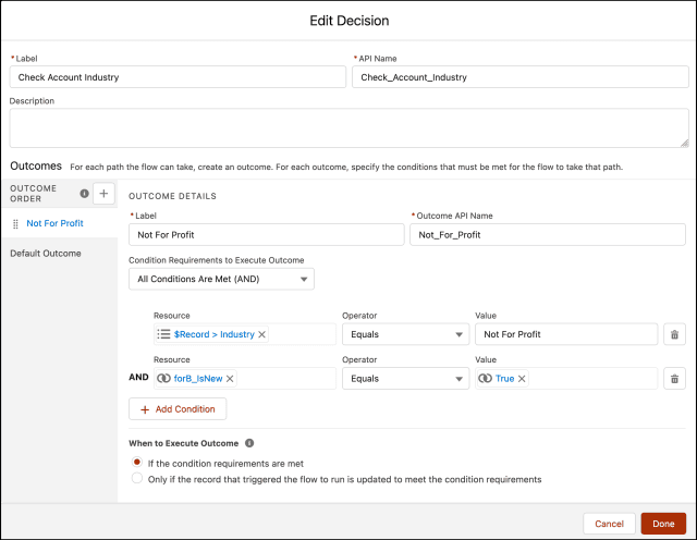

Paso 2.3: agregue un elemento de decisión para verificar la industria de la cuenta
Usaremos el elemento Decisión para verificar si la industria de la cuenta no tiene fines de lucro.
    1. Fila 1:
      1. Recurso: {!$Record.Industry}
      2. Operador: Igual
      3. Valor: sin fines de lucro
    2. Haga clic en Agregar tarea
    3. Fila 2:
      1. Recurso : {!forB_IsNew}
      2. Operador : Igual
  6. Haga clic en Listo .

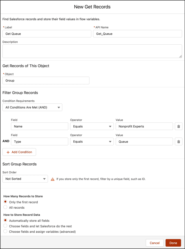

Paso 2.4: agregue un elemento Obtener registro para encontrar el ID de cola para expertos sin fines de lucro
El siguiente paso es encontrar la Cola de expertos sin fines de lucro.
  1. En Flow Designer, debajo del nodo Sin fines de lucro , haga clic en el icono + y seleccione el elemento Obtener registros .
  3. Seleccione el objeto Grupo de registros de la lista desplegable.
    1. Fila 1:
      1. Campo : Nombre
      2. Operador : Igual
      3. Valor : Expertos en organizaciones sin fines de lucro
    3. Fila 2:
      1. Campo : Tipo
      2. Operador : Igual
      3. Valor : cola
    1. Seleccione Solo el primer registro
  8. Haga clic en Listo .

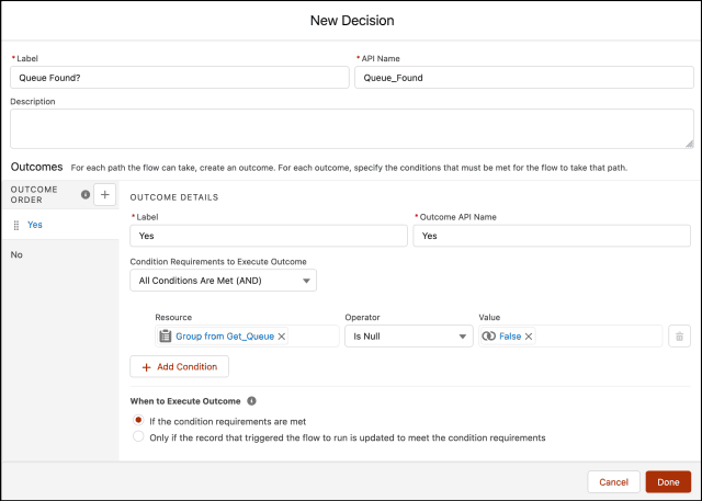

Paso 2.5: agregue un elemento de decisión para verificar la cola desde la variable de registro
Ahora usaremos el elemento Decisión para verificar la variable de registro del paso 2.4 para encontrar si devuelve la cola o no.
    1. Fila 1:
      1. Recurso: {!Get_Queue}
      2. Operador: es nulo
    2. Haga clic en Listo .

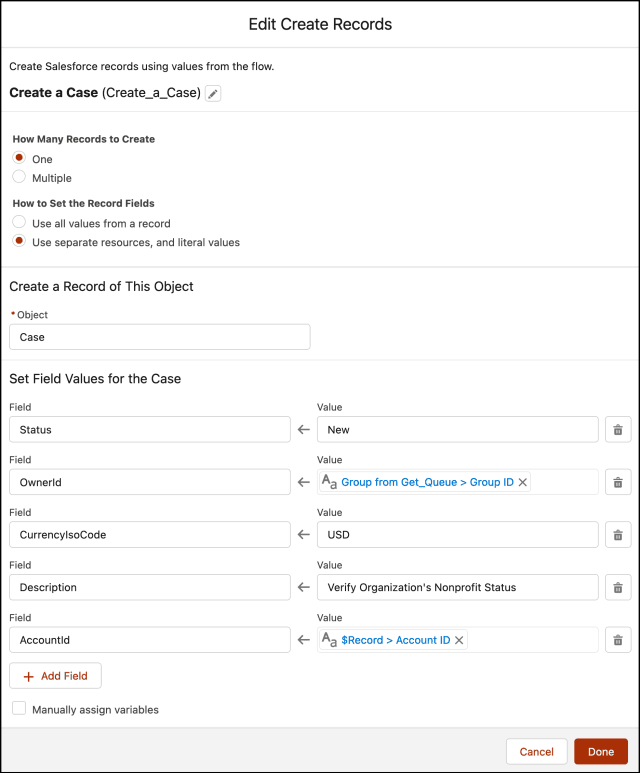

Paso 2.6: Crear registros: crear un caso y asignarlo a la cola sin fines de lucro
Para crear un caso y asignarlo a la cola de Expertos sin fines de lucro , usaremos el elemento Crear registros .
  1. En Flow Designer, haga clic en el icono + y seleccione el elemento Crear registros .
  3. Ingrese la siguiente información :
    1. Cuántos registros crear : uno
    2. Cómo establecer los campos de registro : use recursos separados y valores literales
    3. Objeto : Caso
    4. Establecer valores de campo para el caso
      1. Fila 1:
        1. Campo : Estado
        2. Valor : Nuevo
      2. Haga clic en Agregar campo
      3. Fila 2:
        1. Campo : ID de propietario
        2. Valor : {!Get_Queue.Id}
      4. Haga clic en Agregar campo
      5. Fila 3:
        1. Campo : MonedaIsoCode
        2. Valor : USD
      6. Haga clic en Agregar campo
      7. Fila 4:
        1. Campo : Descripción
        2. Valor : verificar el estado sin fines de lucro de la organización
      8. Haga clic en Agregar campo
      9. Fila 5:
        1. Campo : ID de cuenta
        2. Valor : {!$Record.Id}
  4. Haga clic en Guardar .
Al final, Donna's Flow se verá como la siguiente captura de pantalla:

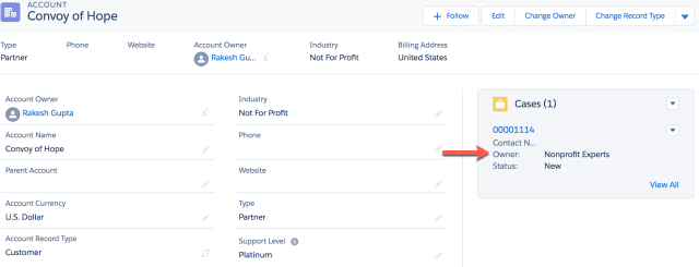

A partir de ahora, si un usuario comercial crea una cuenta con Industria sin fines de lucro , el flujo activado por registro creará automáticamente un nuevo caso. Es hora de probar el proceso.

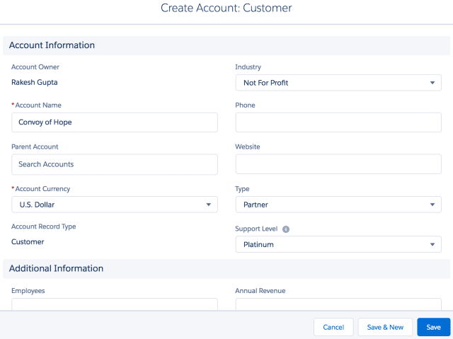

  1. Vaya a la pestaña Cuenta y cree una nueva cuenta para Industria sin fines de lucro , como se muestra en la siguiente captura de pantalla: Nueva cuenta sin fines de lucro
  2. Una vez hecho esto, haga clic en el botón Guardar n. Abrirá la página de detalles de la cuenta y verificará la lista relacionada con el caso, como se muestra en la siguiente captura de pantalla: Prueba de concepto
