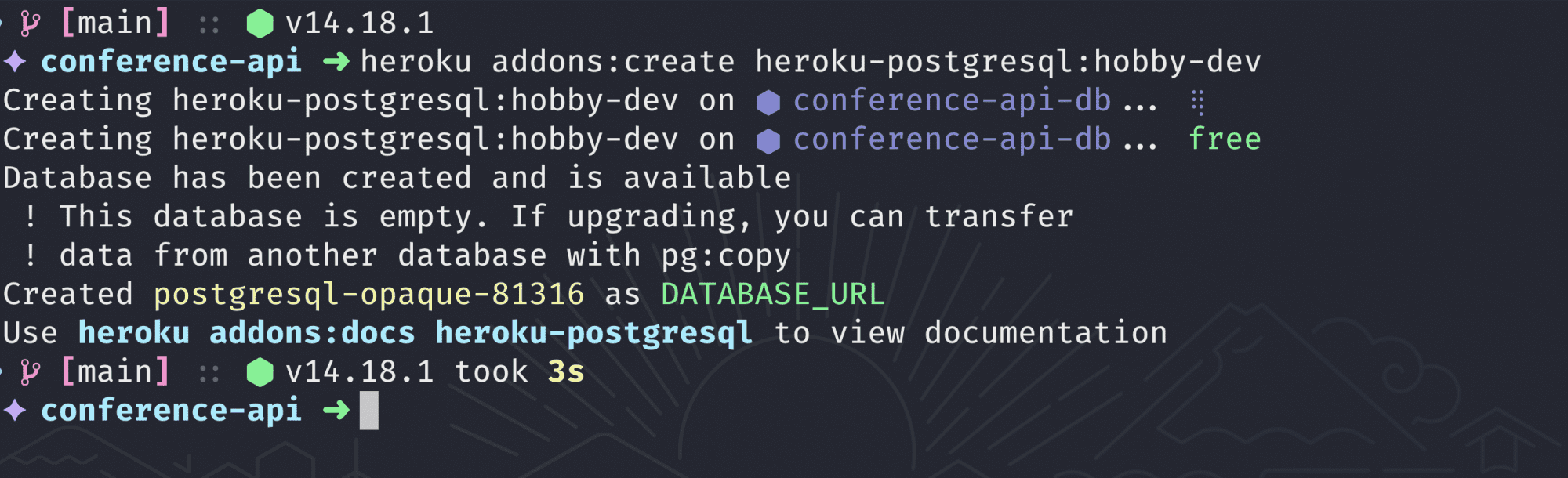

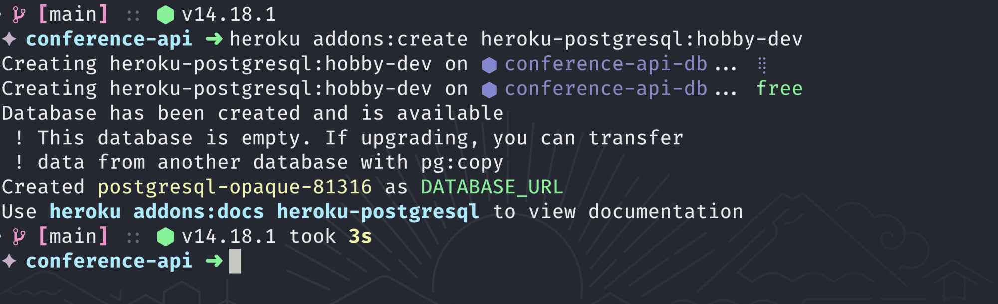

A continuación, agregue un complemento de Heroku Postgres a su aplicación ejecutando:
 complemento heroku: crea heroku-postgresql: hobby-dev
Aquí está utilizando el hobby-dev , que es gratuito y perfecto para el desarrollo, pero tiene algunas limitaciones para los entornos de producción. Si desea obtener más información sobre los planes disponibles, consulte la página de complementos de Heroku Postgres .

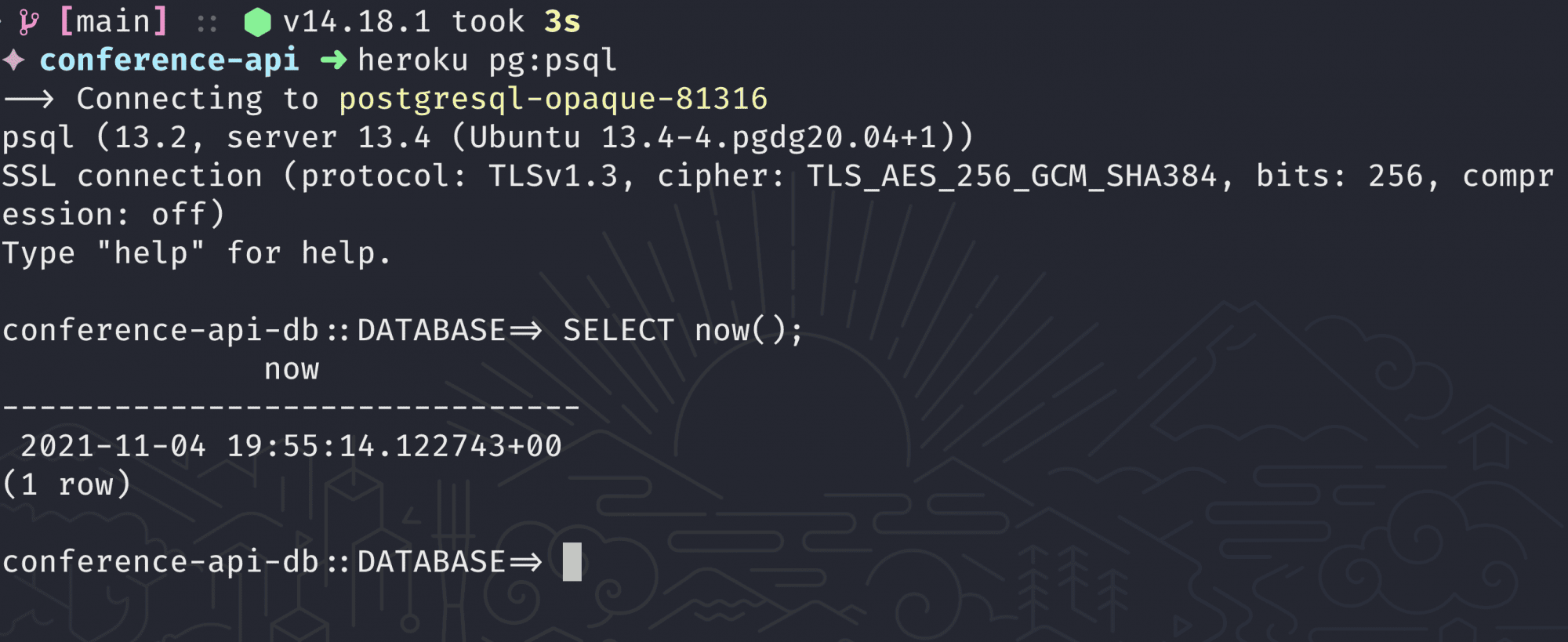

Puede confirmar que tiene acceso ejecutando psql través de la CLI de Heroku ejecutando:
 heroku pg: psql
Ahora, puede ejecutar una consulta SQL y hacer algo como SELECT now(); para obtener la fecha y hora actuales.
Nota: Para usar heroku pg:psql , necesitará instalar el cliente PostgreSQL en su máquina local.
La principal ventaja de usar el complemento Heroku CLI pg es que no necesita preocuparse por los detalles de autenticación; la CLI se encargará de ello por usted.

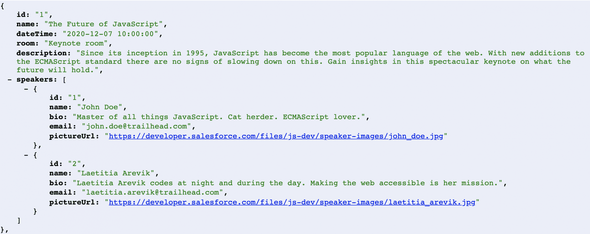

La API construida en la publicación anterior del blog devuelve una estructura JSON compuesta por sesiones y sus hablantes , así que creemos las tablas de estas dos entidades y su tabla de relaciones usando SQL CREATE TABLE (consulte los documentos para obtener más información).

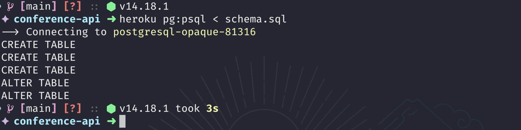

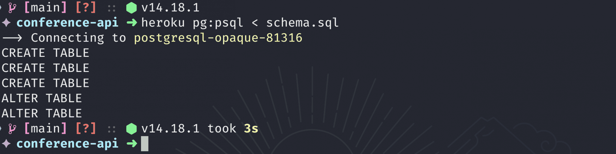

Después de guardarlo, puede copiarlo directamente al heroku pg:psql , o puede ejecutar el siguiente comando para importar el archivo completo:
 heroku pg: psql <schema.sql
Nota: El comando anterior solo funcionará en MacOS, Linux o WSL. Si está utilizando Windows, le recomiendo que copie el contenido del archivo en el heroku pg:psql lugar.

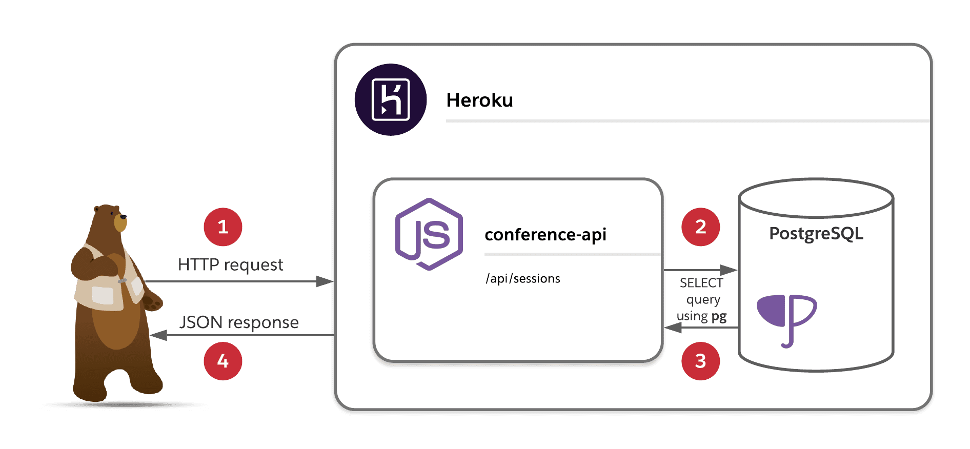

En el script de migración, usó el Client para realizar la conexión a la base de datos. Tiene sentido en ese contexto porque será solo una conexión, pero en un servidor web real como la API que está escribiendo, es mejor usar un grupo de conexiones para manejar mejor los recursos.
Va a volver a escribir la /api/sessions ruta en server.js utilizar un cliente Pool en su lugar. Los parámetros de las conexiones son los mismos que con el Client . También puede definir el número máximo de clientes en el grupo, pero usemos el predeterminado para este ejemplo. Si desea obtener más información sobre la Pool , consulte la documentación.
 const {Pool} = require ('pg')
const client = new Pool ({ connectionString: process.env.DATABASE_URL, ssl: { rechazar Sin autorización: falso }
const {filas} = aguardar cliente.query (`SELECCIONAR ID, nombre, descripción DE las sesiones`)
Ahora puede realizar consultas utilizando el cliente. Esto podría ser algo simple como un SELECT normal de una tabla específica o algo más complejo como la consulta que necesita para la ruta de la API. Como puede ver, aquí estamos aprovechando el poder de PostgreSQL para construir objetos JSON a partir de una consulta usando las funciones JSON (compatibles con Postgres 9.6) y disponibles en Heroku Postgres.
 fastify.get ('/ api / sessions', async (solicitud, respuesta) => { const {filas} = aguardar cliente.query (` SELECCIONAR json_build_object ( 'id', t.id, 'nombre', t.nombre, 'descripción', t.description, 'habitación', t.room, 'dateTime', t.datetime, 'altavoces', json_agg (json_build_object ( 'id', s.id, 'nombre', s.nombre, 'bio', s.bio, 'pictureUrl', s.picture_url )) ) como sesión DESDE sesiones t INNER JOIN session_speakers ts ON ts.session_id = t.id INNER JOIN oradores s ON ts.speaker_id = s.id GRUPO POR t.id PEDIR POR t.id `) devolver filas
