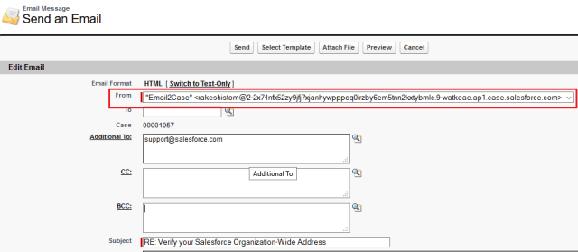

  • Cuando responda a un cliente, asegúrese de cambiar la dirección del propietario al correo electrónico a la dirección de soporte del caso. Si esto no se modifica, la respuesta del cliente se enviará al propietario del caso y no se agregará al hilo de correo electrónico . Siga los pasos a continuación para agregar la dirección de soporte de Email-to-Case a la dirección de (Básicamente, vamos a agregar la dirección de soporte de Email-to-Case a las direcciones de toda la organización:

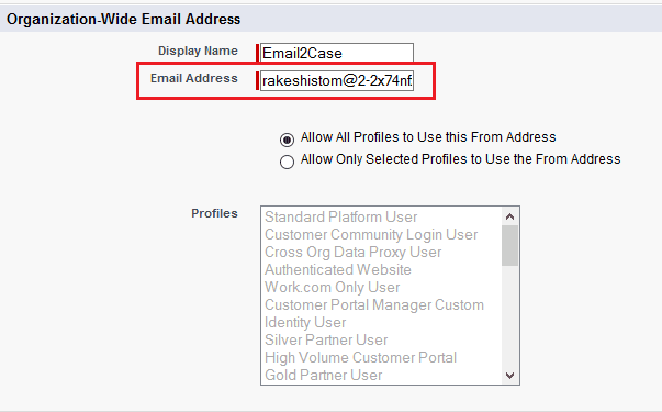

  1. Copie la dirección de servicios de correo electrónico (es decir, la dirección de correo electrónico larga) de Email-to-Case como se muestra en la captura de pantalla anterior.
  2. El siguiente paso es agregar una nueva dirección de correo electrónico para toda la organización . Use la dirección de servicios de correo electrónico (dirección larga) en lugar de la dirección de correo electrónico, como se muestra en la siguiente captura de pantalla: Direcciones de correo electrónico de toda la organización

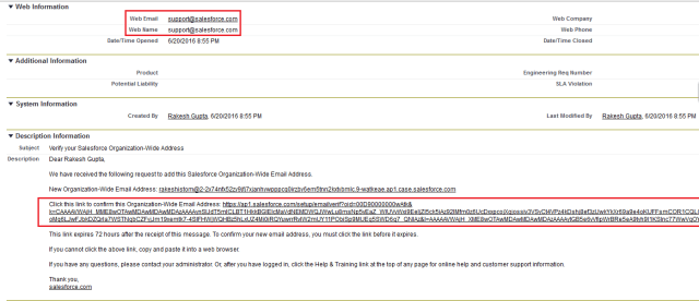

  3. Con fines de verificación, Salesforce enviará una notificación por correo electrónico con un enlace de confirmación a la dirección de correo electrónico mencionada anteriormente.
  4. Como estamos usando una dirección de enrutamiento de correo electrónico para caso , se creará automáticamente un caso en su organización, desde donde podrá verificar la propiedad de la dirección de correo electrónico. Verifique su dirección de toda la organización de Salesforce
  5. Haga clic en el enlace mencionado debajo de la descripción para verificar la dirección de toda la organización. Después de una verificación exitosa, puede usar la dirección de soporte de correo electrónico para registro de casos para enviar un correo electrónico desde Salesforce.
Correo electrónico a la dirección de soporte de Case

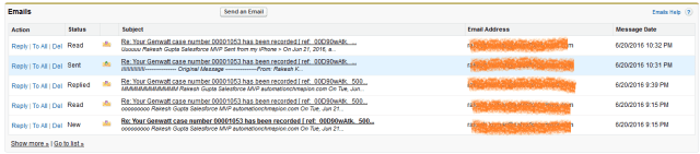

Salida de muestra
Hilo de correo electrónico

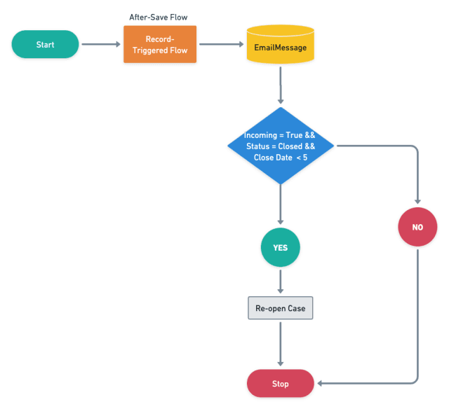

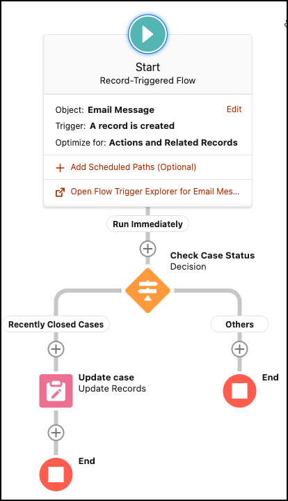

Antes de discutir la solución, permítame mostrarle un diagrama de un flujo de proceso de alto nivel. Dedique unos minutos a repasar el siguiente diagrama de flujo y compréndalo.
Hay 4 pasos para resolver el requisito empresarial de Pamela mediante el flujo activado por registro . Debemos:
  2. Fórmula para calcular el número de días entre la fecha de cierre y hoy
  3. Agregue un elemento de decisión para verificar el estado del caso y la fórmula de número de días
  4. Agregue un elemento de registros de actualización para volver a abrir un caso

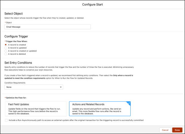

  4. Seleccione el flujo activado por registro y haga clic en Crear y configure el flujo de la siguiente manera:
    1. Objeto : mensaje de correo electrónico
    2. Activar el flujo cuando : se crea un registro
  5. Haga clic en Listo .

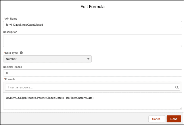

Paso 2: fórmula para calcular el número de días entre la fecha de cierre y hoy
  1. En Caja de herramientas , seleccione Administrador , luego haga clic en Nuevo recurso para calcular la cantidad de días entre la fecha de cierre del caso y el día de hoy.
    1. Tipo de recurso : Fórmula
    2. Nombre de API : forN_DaysSinceCaseClosed
    3. Tipo de datos : Número
    4. Lugares decimales : 0
    5. Fórmula : DATEVALUE({!$Record.Parent.ClosedDate}) – {!$Flow.CurrentDate}
  3. Haga clic en Listo .

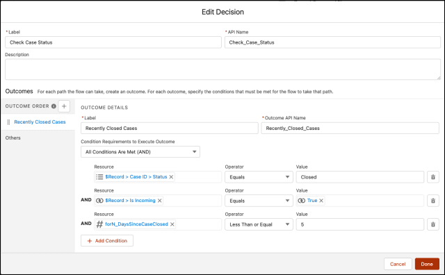

Paso 3: uso del elemento de decisión para verificar el estado del caso y la fórmula del número de días
Ahora usaremos el elemento Decisión para verificar el estado del caso y la fórmula del número de días.
    1. Fila 1:
      1. Recurso: {!$Record.Parent.Status}
      2. Operador: Igual
      3. Valor: Cerrado
    2. Añadir condición
    3. Fila 2
      1. Recurso : {!$Record.Incoming}
      2. Operador : Igual
    4. Añadir condición
    5. Fila 3
      1. Recurso : {!forN_DaysSinceCaseClosed}
      2. Operador : menor o igual
      3. Valor : 5

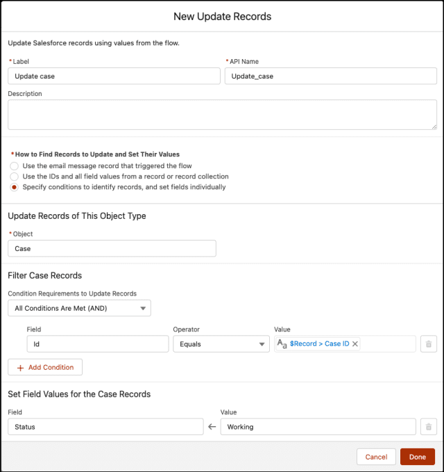

Paso 4: Agregar acción: actualizar registros
El siguiente paso es actualizar el estado del caso para volver a abrirlo. Usaremos los registros de actualización   elemento.
  1. En Flow Designer, debajo del nodo Casos cerrados recientemente , haga clic en el ícono + y seleccione el elemento Actualizar registros .
  3. Haga clic en Especificar condiciones para identificar registros y establecer campos individualmente
  4. Objeto : Caso
  5. Seleccione Se cumplen todas las condiciones (Y) .
    1. Fila 1:
      1. Campo: Identificación
      2. Operador: Igual
      3. Valor: {!$Record.ParentId}
  7. Establecer valores de campo para los registros de casos
    1. Fila 1:
      1. Campo: Estado
      2. Valor: Trabajando
  8. Haga clic en Listo .
Al final, Pamela's Flow se verá como la siguiente captura de pantalla:

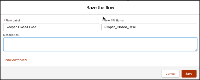

  1. Haga clic en Guardar .
  2. Ingrese la etiqueta de flujo , el nombre de la API se completará automáticamente.
  4. Versión de API para ejecutar el flujo : 54
  5. Etiqueta de entrevista : Reabrir caso cerrado {!$Flow.CurrentDateTime}
  6. Haga clic en Guardar .
