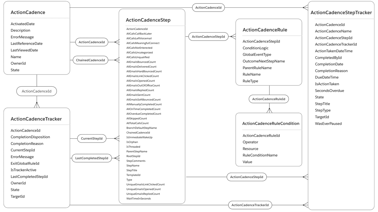

Modelo de datos de cadencias de ventas
Bajo el capó, la definición de una cadencia de ventas se almacena como datos en un conjunto de nuevos sObjects:
  • ActionCadence : creado cuando usa la aplicación High Velocity Sales para crear una cadencia de ventas
  • ActionCadenceStep : representa un paso; si el paso es un paso de bifurcación, también se crean los registros ActionCadenceRul e y ActionCadenceRuleCondition
  • ActionCadenceRule : representa la lógica que utiliza un paso de rama para tomar decisiones en su cadencia de ventas
  • ActionCadenceRuleCondition : representa la lógica de un paso de bifurcación. Mientras que ActionCadenceRule representa la expresión lógica completa, ActionCadenceRuleCondition representa cada componente de la expresión. Entonces, si la expresión lógica es (A = 2) AND (B = 4), entonces las condiciones de la regla serían (A = 3), (B = 4) y la regla es la combinación de ellas con el operador AND.
Hay dos sObjects adicionales que realizan un seguimiento del paso de la cadencia de ventas en el que se encuentra un cliente potencial:
  • ActionCadenceTracker : creado cuando asigna un cliente potencial a una cadencia de ventas
  • ActionCadenceStepTracker : se crea cada vez que el cliente potencial pasa a un nuevo paso
Esos sObjects están disponibles a través de la API SOAP , lo que significa que también puede consultarlos. Por el momento, la create() no está disponible para los objetos de cadencia de ventas, sin embargo, esto está en la hoja de ruta del producto y será posible pronto. Esto significa que no puede crearlos mediante programación utilizando Apex o API. Solo puede crearlos desde Sales Cadence Builder.
