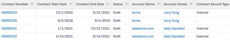

Por ejemplo, digamos que su empleada, Sally, puede ver actualmente cuatro contratos de varios tipos de registros en un informe.
Pero para el papel de Sally, solo necesita ver los contratos internos. El acceso de Sally a otros tipos de registros de contratos es un problema de seguridad. Además, ralentiza la productividad de Sally ver contratos que no están relacionados con su trabajo.
¿La solución? ¡Reglas de restricción! Creamos la siguiente regla de restricción para que los usuarios en el rol de Sally vean solo los contratos internos. Establecemos userCriteria , o los usuarios a los que se aplica la regla, al ID de rol de Sally. Establecemos recordFilter , o qué registros se muestran a estos usuarios, a contratos con el tipo de registro «Interno».
 { "FullName": "restriction_rule_internal_contracts", "Metadatos": { "activo": verdadero, "description": "Una regla de restricción que permite a los usuarios en el rol ??? ver solo los contratos internos.", "forcementType ":" Restringir ", "masterLabel": "Contratos internos", "recordFilter": "RecordType = 'Interno'", "targetEntity": "Contrato", "userCriteria": "$ User.UserRoleId = '005xxxxxxxxxxx1'", "versión 1 } }
Y aquí está nuestro resultado. Ahora Sally solo ve los contratos internos necesarios para su papel en este informe.

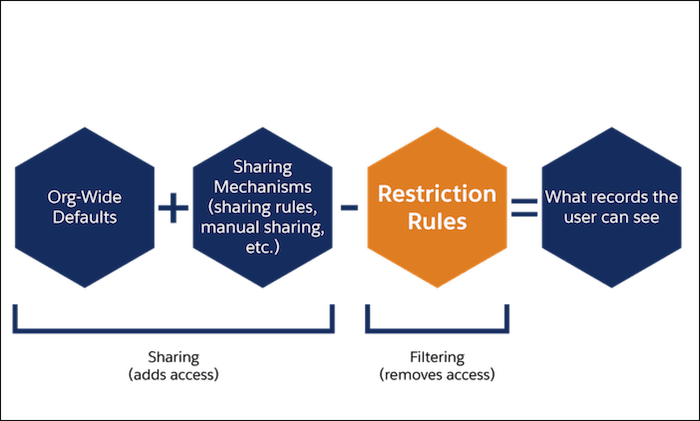

¿Cómo afectan las reglas de restricción a otras configuraciones de uso compartido?
Los usuarios obtienen acceso a los registros según los valores predeterminados de su organización y otros mecanismos de uso compartido, como las reglas de uso compartido o la gestión del territorio empresarial.
Cuando se aplica una regla de restricción a un usuario, los datos a los que tienen acceso de lectura a través de su configuración de uso compartido se limitan a solo registros que coinciden con recordFilter . Este comportamiento es similar a cómo puede filtrar los resultados en una vista de lista o un informe, excepto que es permanente. La cantidad de registros visibles para el usuario puede variar mucho según el valor que establezca en recordFilter.
Si tiene usuarios que solo deberían tener acceso a un subconjunto específico de registros, las reglas de restricción brindan otra capa de seguridad que puede superponer a los valores predeterminados existentes de toda la organización, las reglas de uso compartido y otras configuraciones. Las reglas de restricción también le permiten configurar su acceso para que los objetos, contratos, tareas y eventos personalizados sean completamente “privados”, incluso para usuarios con acceso a cuentas relacionadas, lo que anteriormente no era posible.
