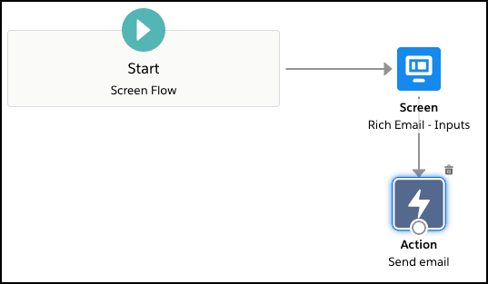

Antes de discutir la solución, permítame mostrarle un diagrama de un flujo de proceso a un alto nivel. Dedique unos minutos a revisar el siguiente diagrama de flujo y comprenderlo.

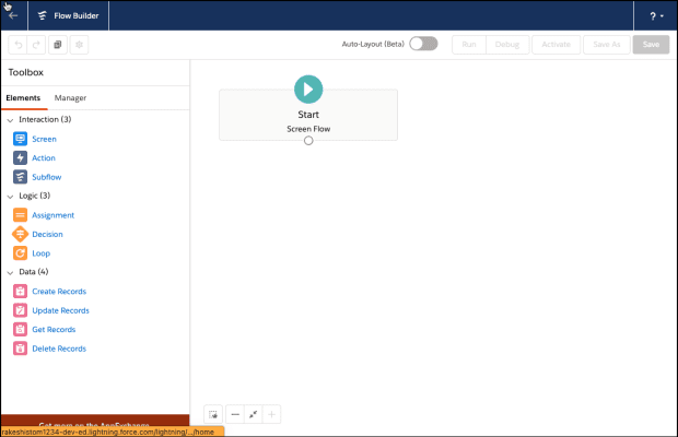

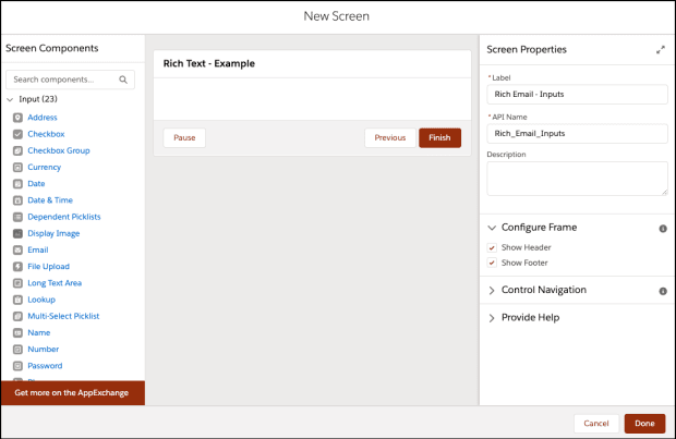

Paso 3.1: agregar un elemento de pantalla
  1. En Caja de herramientas , seleccione Elementos . Arrastra y suelta la pantalla en el lienzo.
  3. Haz clic enListo .

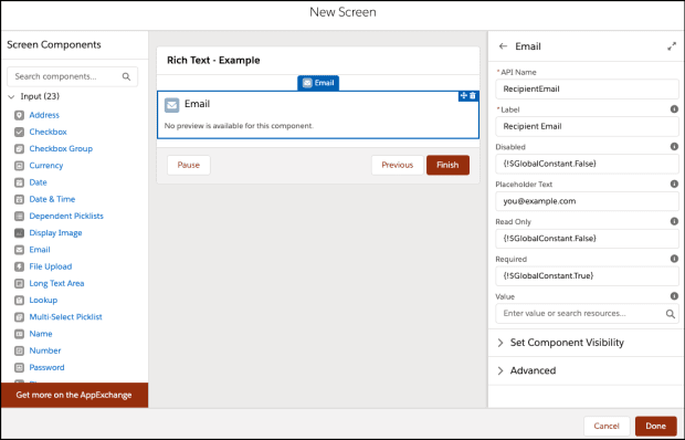

Paso 3.2: agregue un componente de correo electrónico para capturar la dirección de correo electrónico del destinatario
  1. En la sección Entrada en Elemento de pantalla . Arrastre y suelte Correo electrónico en la pantalla.
    1. Nombre de la API de campo : RecipientEmail
    2. Etiqueta : correo electrónico del destinatario
    3. Obligatorio : {! $ GlobalConstant.True}
  3. Haz clic en Listo .

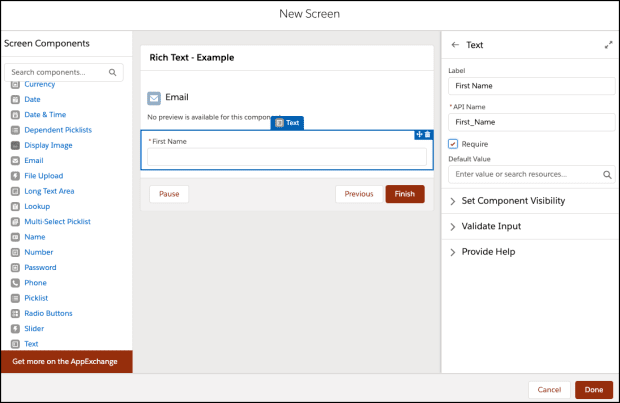

Paso 3.3: agregue un componente de texto para capturar el nombre
  1. En la sección Entrada en Elemento de pantalla . Arrastre y suelte un texto en la pantalla.
    1. Etiqueta : Nombre
    2. Nombre de API : First_Name
    3. Requerir : marcado

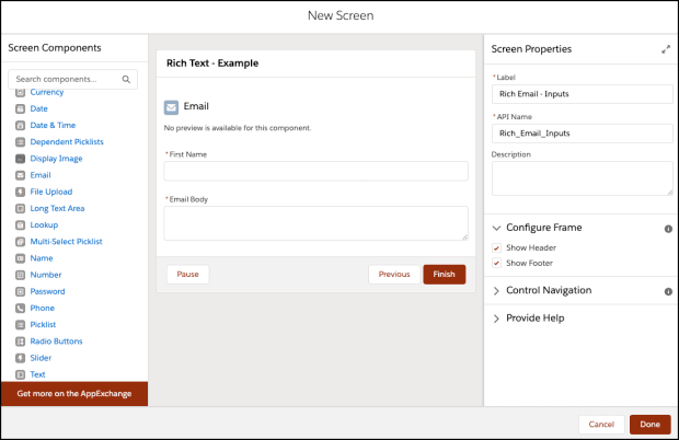

Paso 3.4: agregue un componente de área de texto largo para capturar el cuerpo del correo electrónico
  1. En la sección Entrada en Elemento de pantalla . Arrastre y suelte Área de texto largo en la pantalla.
    1. Etiqueta : Cuerpo del correo electrónico
    2. Nombre de API : Email_Body

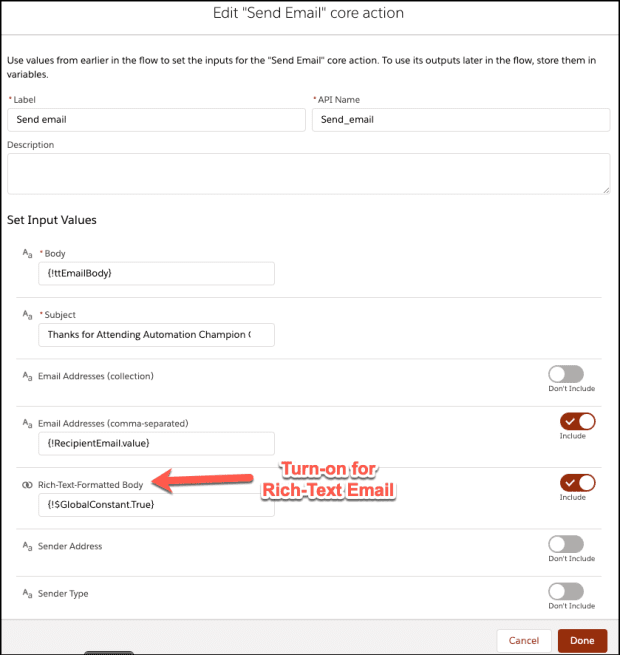

Paso 5: agregue la acción principal Enviar correo electrónico para enviar un correo electrónico
Ahora usaremos laacción estática Enviar correo electrónico para enviar un correo electrónico al destinatario .
  1. En Caja de herramientas , seleccione Elemento.
  2. Arrastre y suelte el elemento Action en el diseñador de flujo.
  3. Seleccionela acción deenvío de correo electrónico lista para usar.
  4. Ingrese un nombre en el campo Etiqueta; el nombre de la API se completará automáticamente.
  5. Establecer valores de entrada
    1. Cuerpo: {! TtEmailBody}
    2. Asunto: Gracias por asistir a la hora de oficina de Automation Champion
    3. Direcciones de correo electrónico (separadas por comas): {! RecipientEmail.value}
    4. Cuerpo con formato de texto enriquecido : {! $ GlobalConstant.True}
  6. Haz clic enListo .
Al final, Sergio’s Flow se verá como la siguiente captura de pantalla:

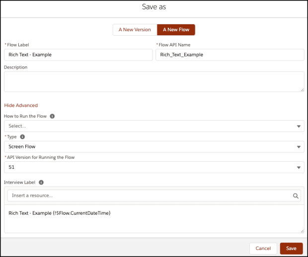

  1. Haga clic enGuardar .
  3. Haga clic enMostrar avanzado .
  4. Versión de API para ejecutar el flujo : 51
  5. Etiqueta de entrevista : texto enriquecido – Ejemplo {! $ Flow.CurrentDateTime}
  6. Haga clic enGuardar .

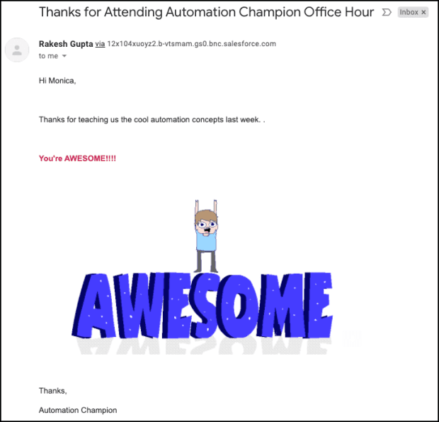

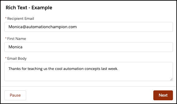

  1. Enviemos un correo electrónico usando el Flow recién creado:

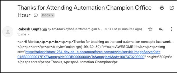

  2. El correo electrónico que recibió Monica.
Salida de correo electrónico sin habilitar el cuerpo con formato de texto enriquecido
