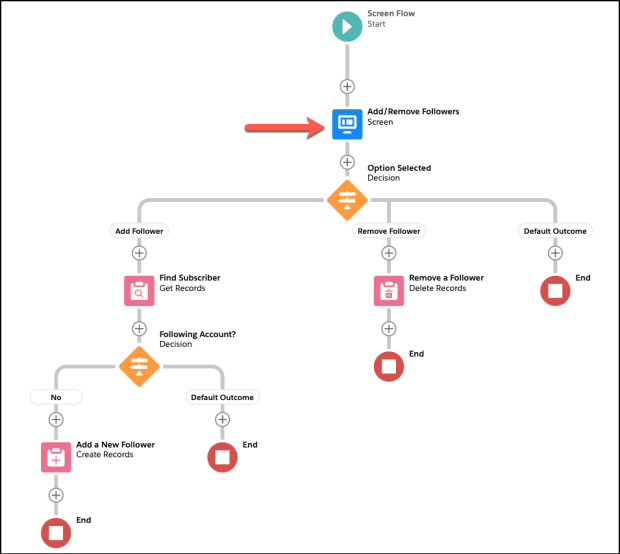

Antes de discutir la solución, permítame mostrarle un diagrama de un flujo de proceso a un alto nivel. Dedique unos minutos a revisar el siguiente diagrama de flujo y comprenderlo.

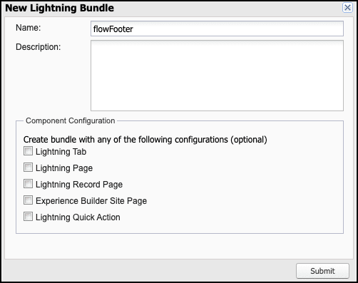

  3. Para crear un nuevo componente relámpago, haga clic en Archivo | Nuevo componente Lightning y configúrelo, como se muestra en la siguiente captura de pantalla:

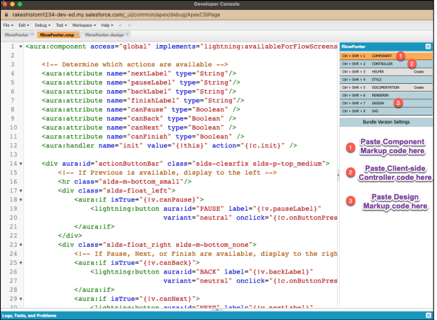

  4. Ahora copie y pegue el siguiente código; siéntase libre de cambiarlo según los requisitos de su negocio.
 Marcado de componentes
<aura: component access = "global" implements = "lightning: availableForFlowScreens"> <! - Determine qué acciones están disponibles ->
<aura: attribute name = "nextLabel" type = "String" />
<aura: atributo name = "pauseLabel" type = "String" />
<aura: attribute name = "backLabel" type = "String" />
<aura: attribute name = "finishLabel" type = "String" />
<aura: attribute name = "canPause" type = "Boolean" />
<aura: attribute name = "canBack" type = "Boolean" />
<aura: attribute name = "canNext" type = "Boolean" />
<aura: attribute name = "canFinish" type = "Boolean" />
<aura: handler name = "init" value = "{! this}" action = "{! c.init}" /> <br/>
<div aura: id = "actionButtonBar" class = "actionButtonBar1 slds-modal__footer">
<! - Si Anterior está disponible, mostrar a la izquierda ->
<div class = "slds-float_left">
<aura: if isTrue = "{! v.canPause}">
<rayo: botón aura: id = "PAUSE" label = "{! v.pauseLabel}"
variant = "neutral" onclick = "{! c.onButtonPressed}" />
</ aura: si>
</div>
<div>
<! - Si Pausa, Siguiente o Finalizar están disponibles, mostrar a la derecha ->
<aura: if isTrue = "{! v.canBack}">
<relámpago: botón aura: id = "BACK" label = "{! v.backLabel}"
</ aura: si>
<aura: if isTrue = "{! v.canNext}">
<rayo: botón aura: id = "SIGUIENTE" etiqueta = "{! v.nextLabel}"
variant = "brand" onclick = "{! c.onButtonPressed}" />
</ aura: si>
<aura: if isTrue = "{! v.canFinish}">
<relámpago: botón aura: id = "FINISH" label = "{! v.finishLabel}"
</ aura: si>
</div>
</div> </ aura: componente>

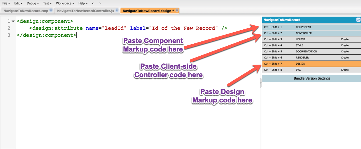

 Recurso de diseño <diseño: componente>
<diseño: atributo name = "nextLabel" label = "Etiqueta para el botón siguiente" />
<diseño: atributo name = "pauseLabel" label = "Etiqueta para el botón de pausa" />
<diseño: atributo name = "backLabel" label = "Etiqueta para el botón anterior (atrás)" />
<diseño: atributo name = "finishLabel" label = "Etiqueta para el botón Finalizar" />
</ diseño: componente>
